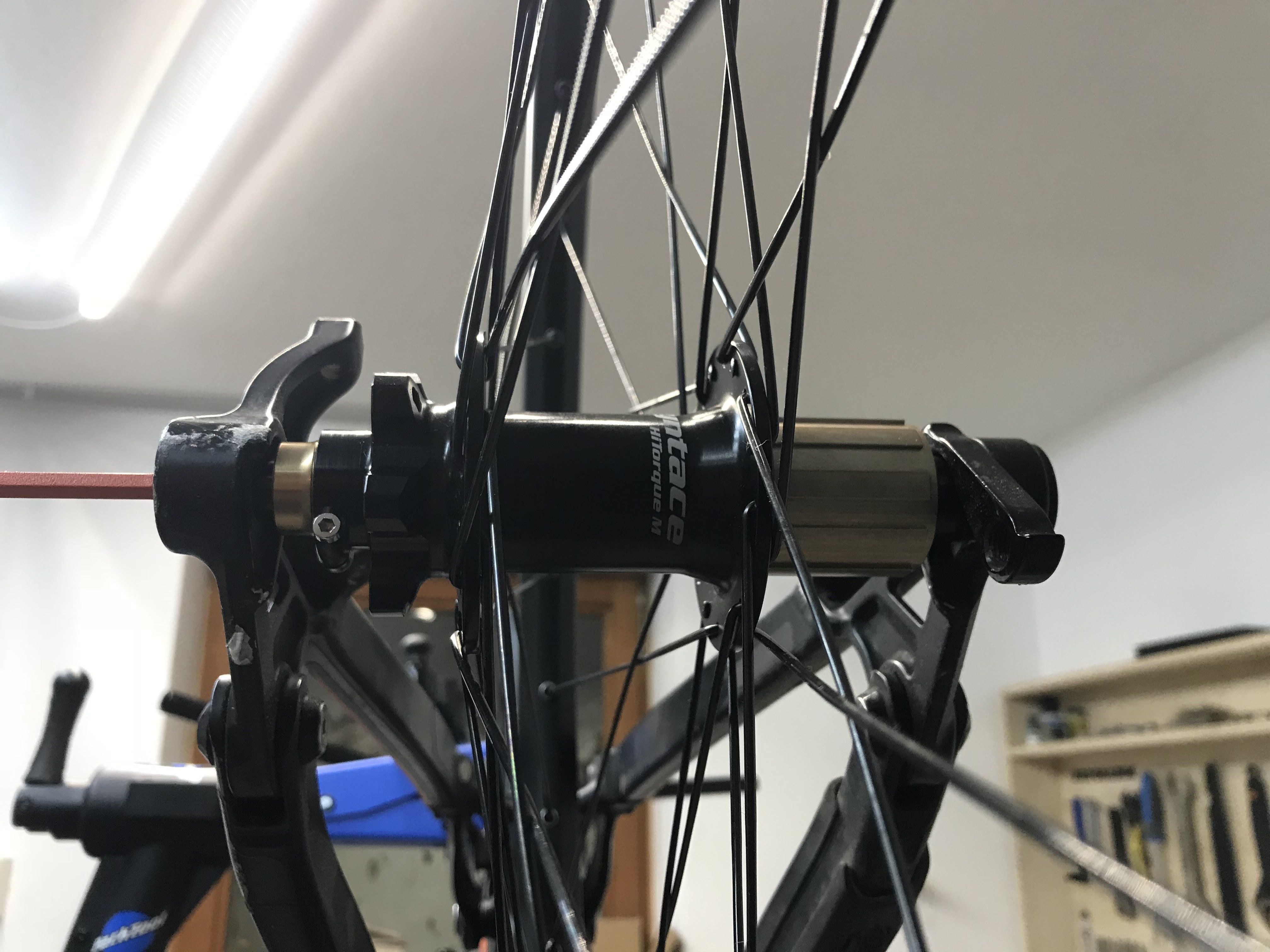

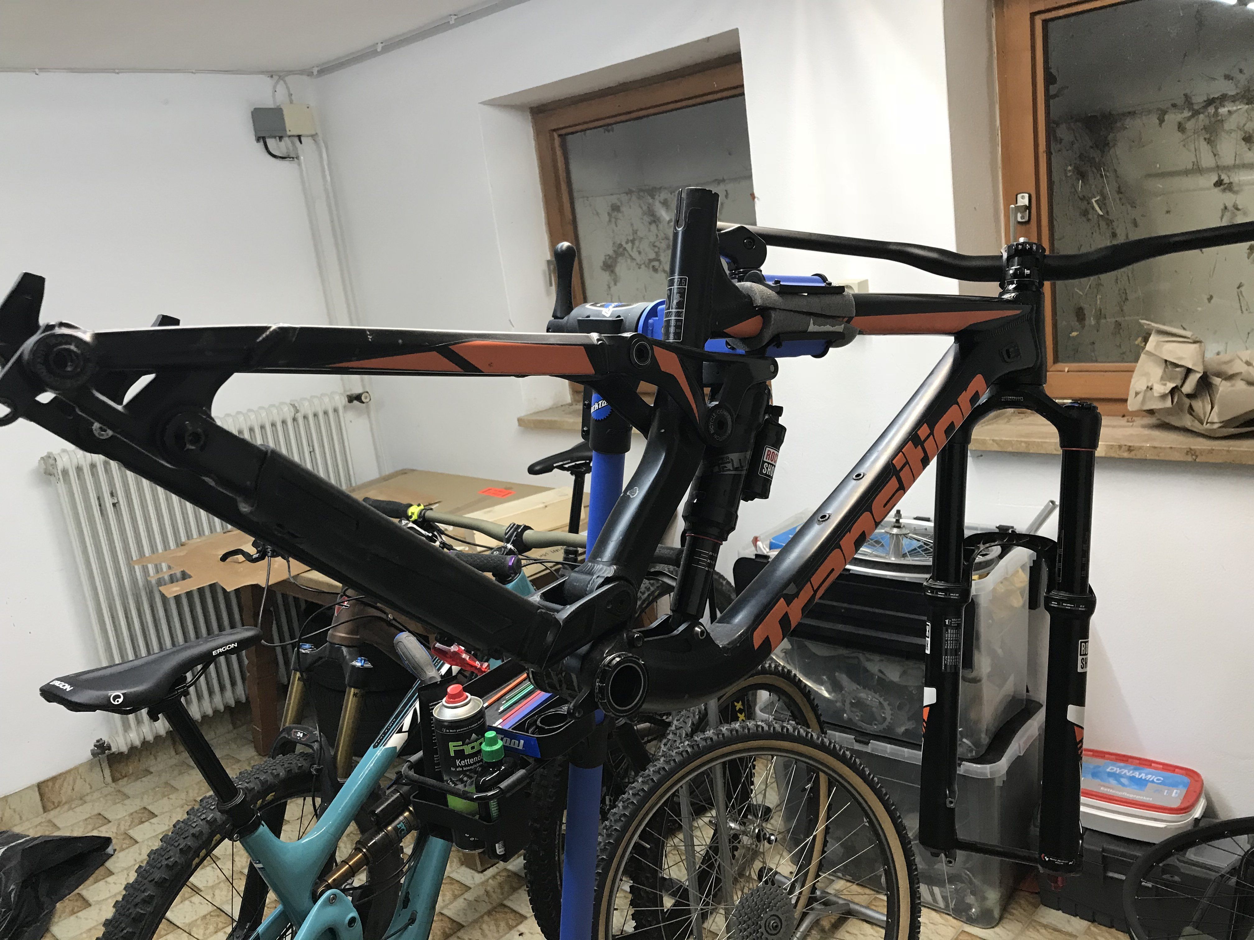

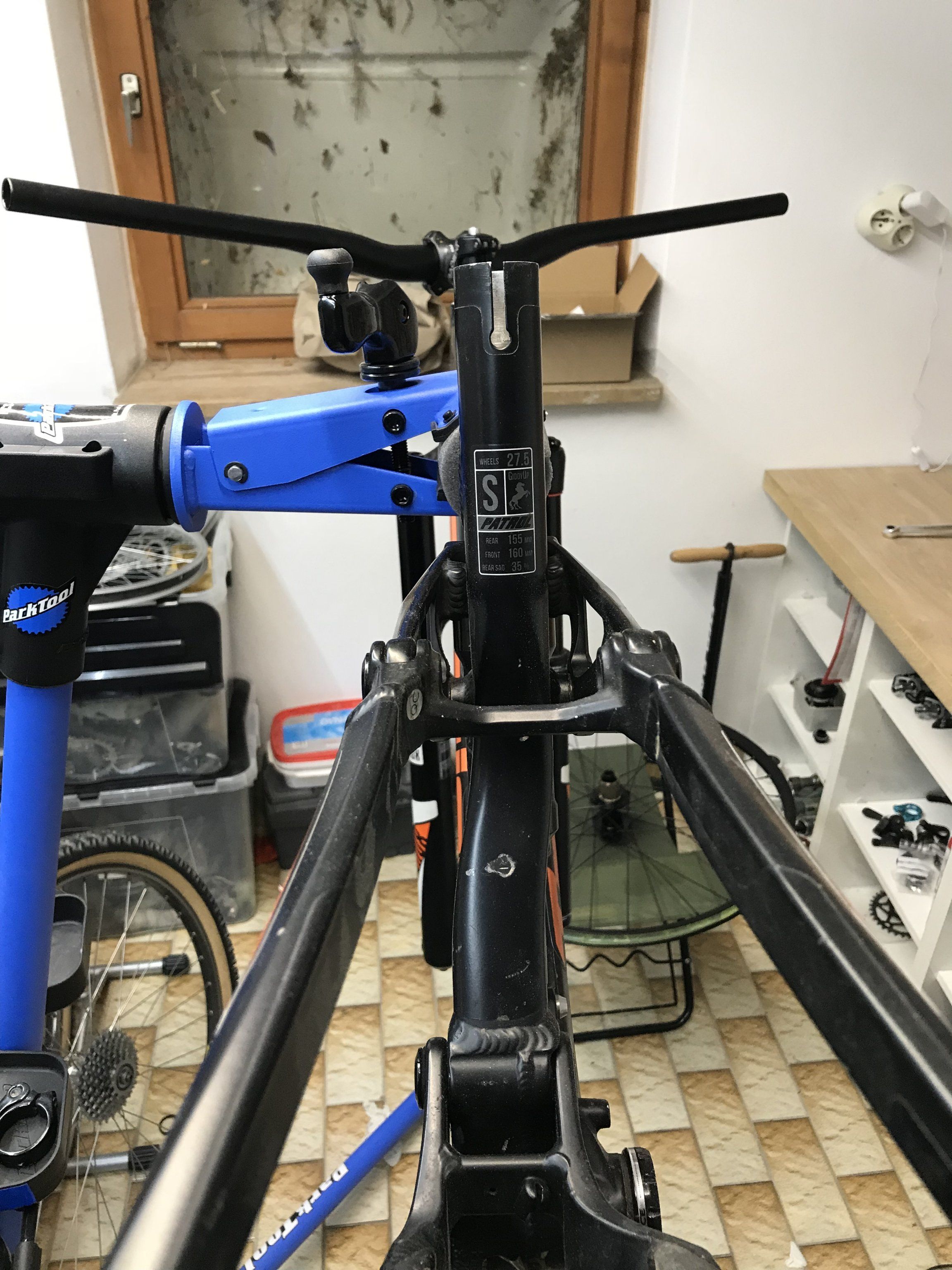

Im Hinterbau ohne Achse messe ich genau 148, wenn ich natürlich anziehe passt die Achse.
Aber er zieht sich eben um 6mm zusammen, kommt mir komisch vor.
Den decals zu entnehmen kann es kein 2018er Rahmen sein.
Haben die alten Patrol Rahmen so viel Spiel hinten?
