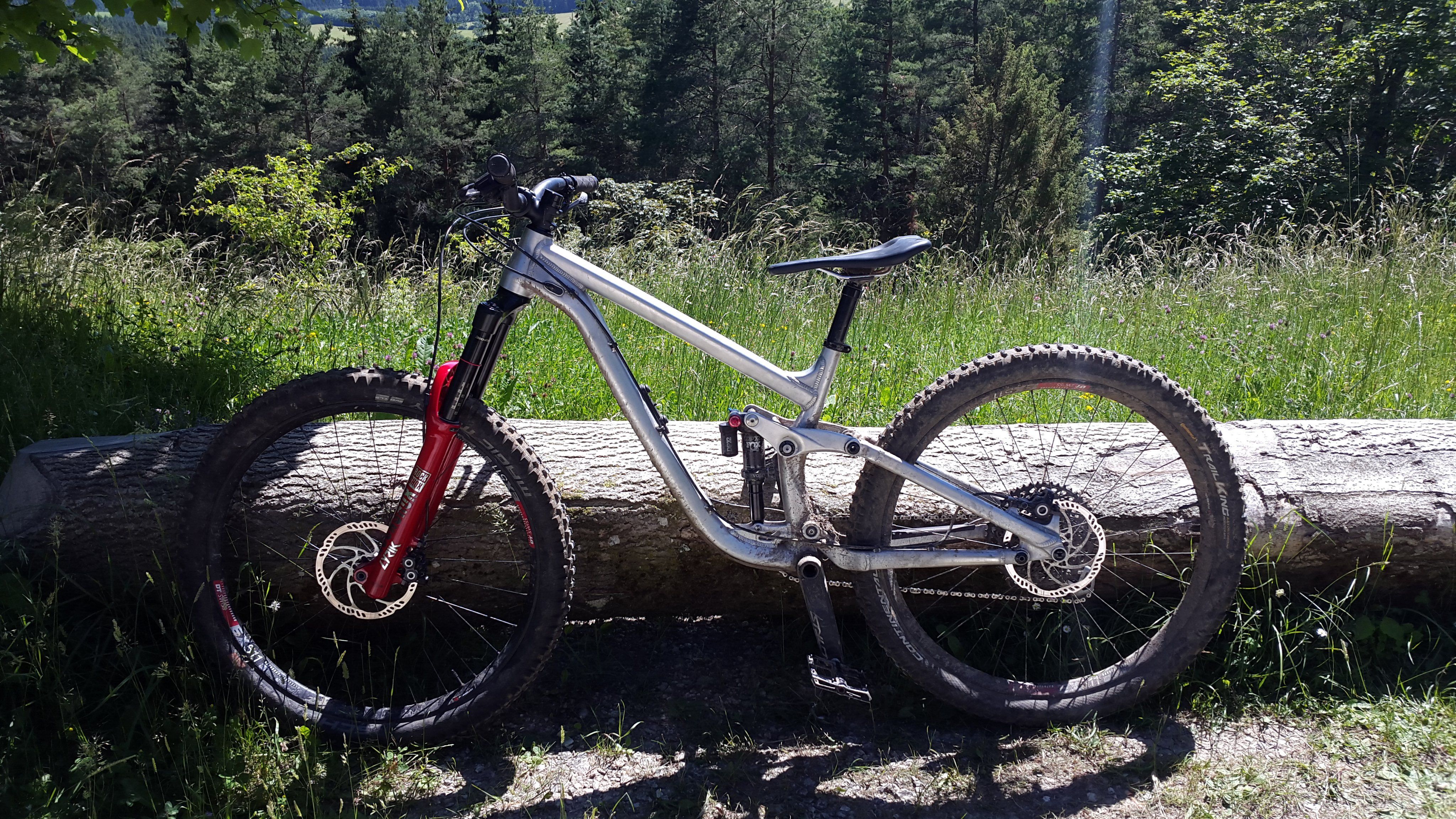

Ich habe eine Lyrik RC2 mit 37mm Offset zu vergeben.
Ca. 100km gefahren, Funktionen 1a, Rechnung vorhanden, schwarz
Falls einer Sucht
Gruß
Stefan
Ne Farbe hat nicht gepasst, funktion taugt mir sehr gut
Achja mit neuer Gabel
879334
Bild leider reudig
