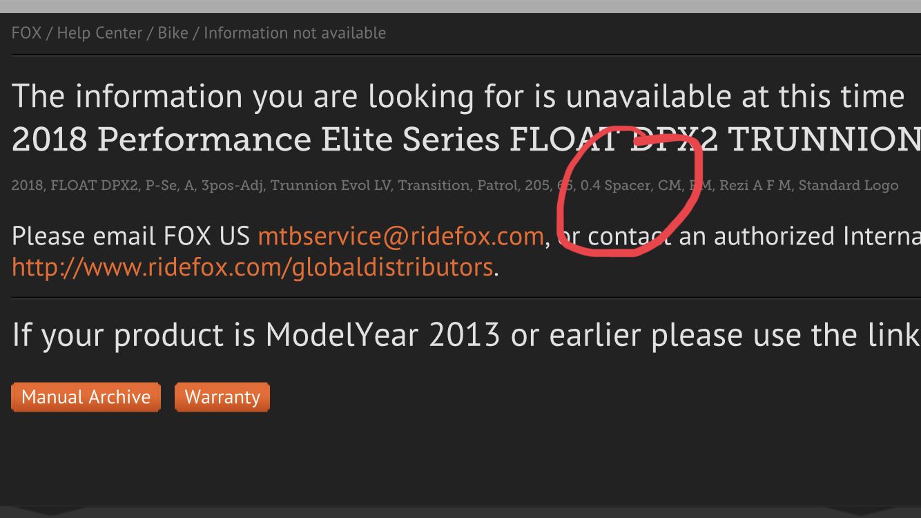

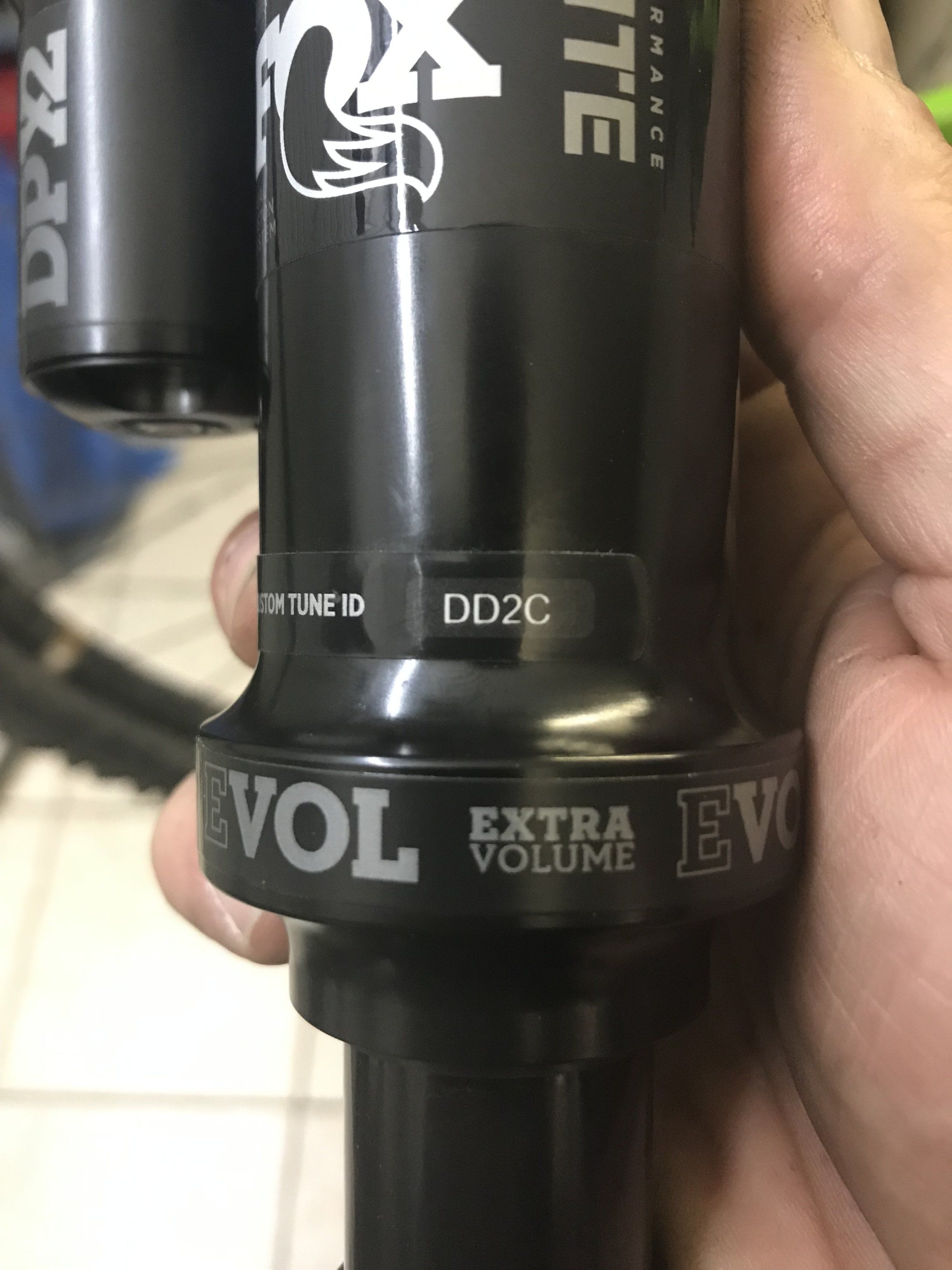

Jetzt habe ich noch eine Frage zum DPX 2. mir scheint, der rauscht zu schnell durch den Federweg und wird auf den letzten 5-10 mm progressiv. Muss ich jetzt einen anderen Token einbauen oder wie habt ihr das bei euch gelöst? Wenn mich nich t alles täuscht, müsste im 19er ein 0,9 Token stecken. Welchen soll ich dann mit meinen 85-87 kg reinbauen?
Ja mit dem Dampfer bin ich auch nicht so happy. Etwa die gleiche Gewichtsklasse wie du und gefühlt rauscht er durch. Halt mich Mal auf dem laufenden wie du das gelöst bekommst. Fahrt hier jemand alternative Dämpfer?
Bei mir ist ein 0,4er drin, ist zwar ein 2018er Rahmen, aber ich glaube nicht, dass das verändert wurde zum 19er. Ich könnte auch ein wenig mehr Progression vertragen, muss nur mal sehen, welcher Spacer maximal verbaut werden kann. Geht ja bis 1.02 da wäre noch genug Luft...
Ich meine gelesen zu haben, dass im 19er ein anderer Token ist. Versuche das mal herauszufinden und bestelle mir aber schon mal diesen Set von Fox.
Gibt es die Token auch einzeln, wüsste jetzt nicht, wozu ich 5 Stk. bräuchte, zumal sie nicht zusammen eingesetzt werden können.
