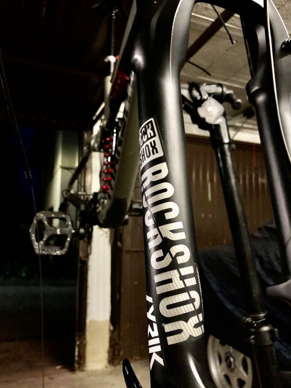

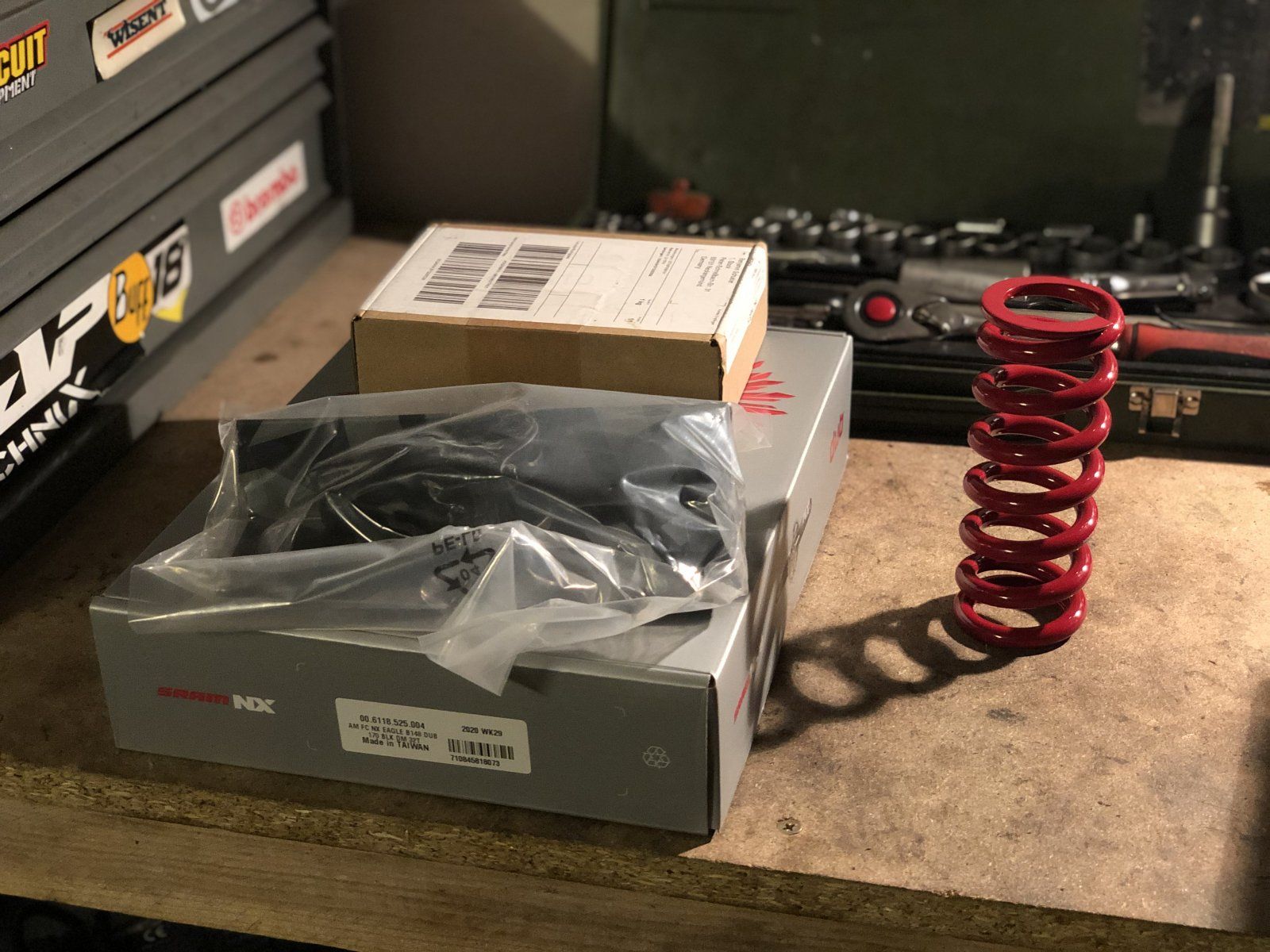

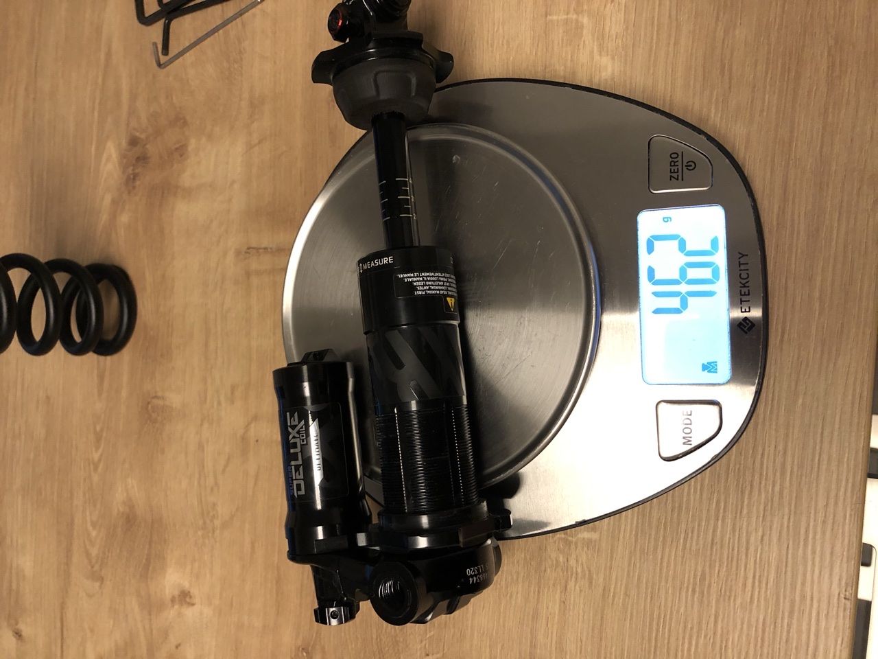

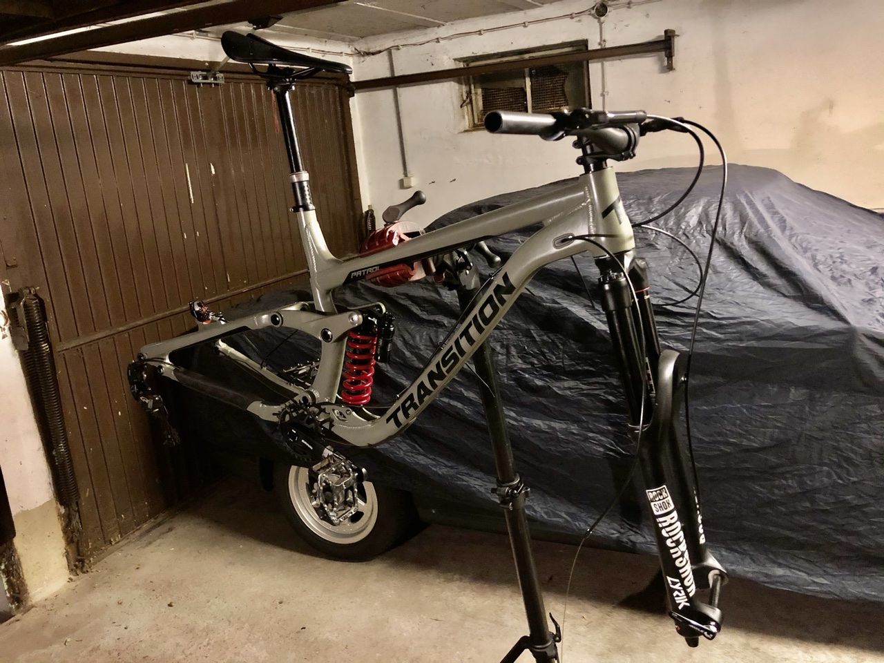

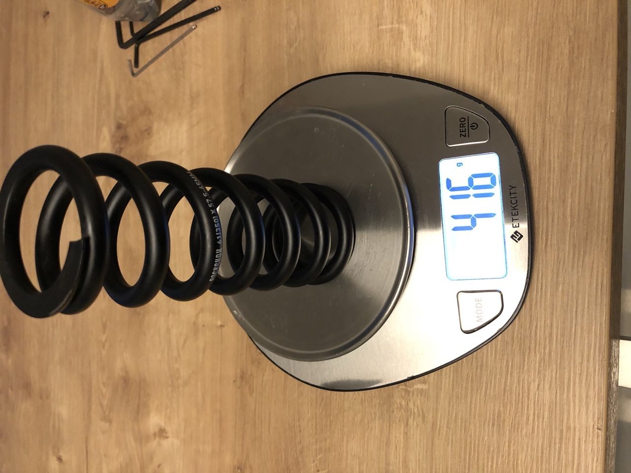

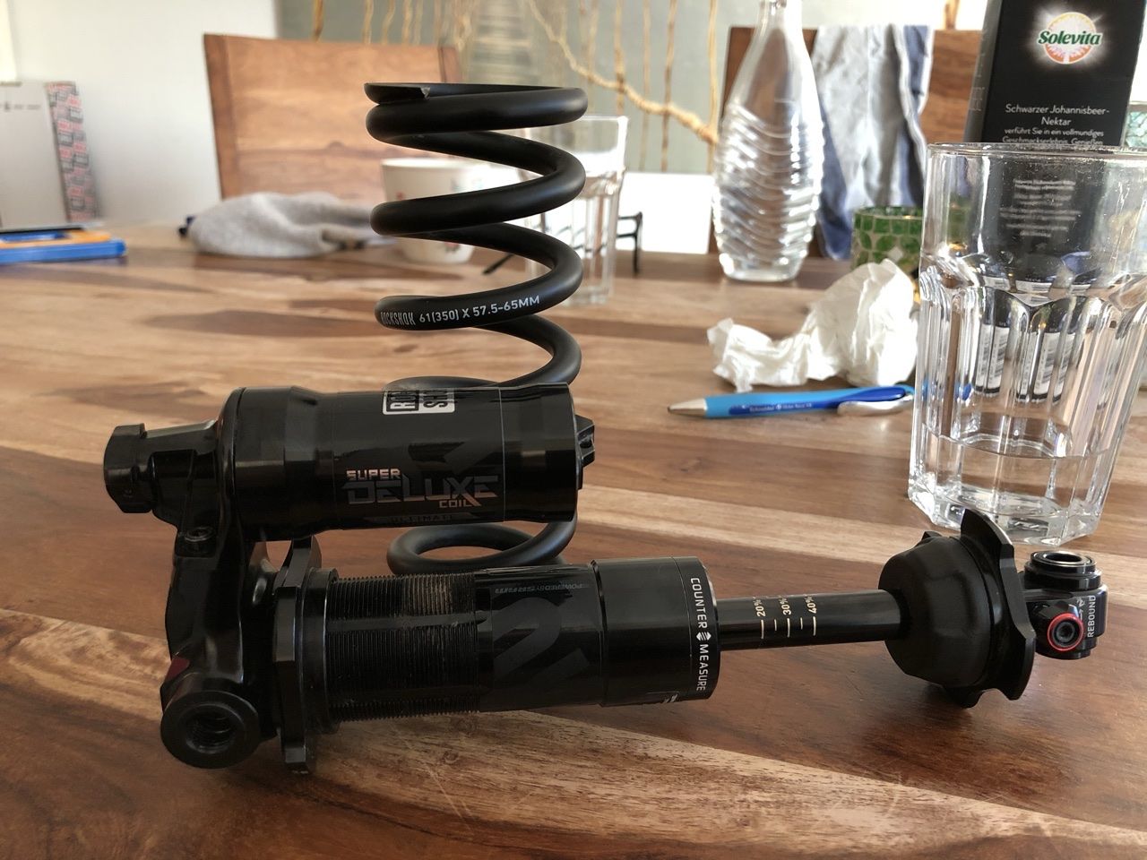

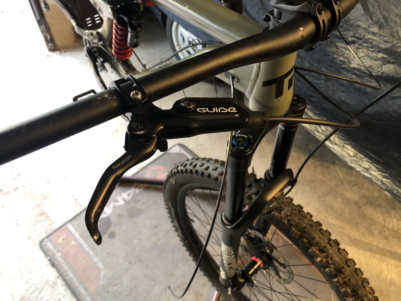

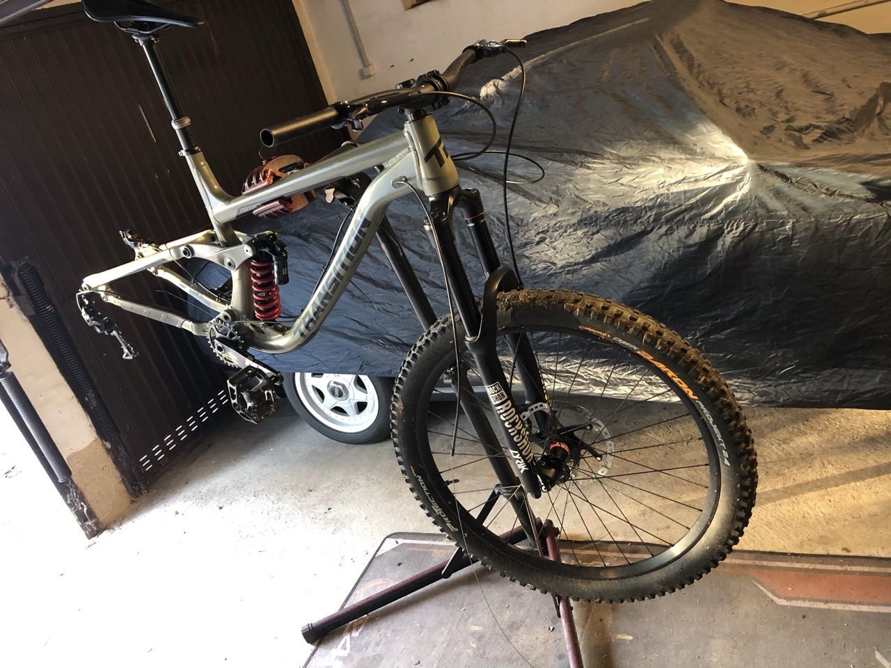

Einige Teile fehlen noch, aber ein bisschen gehts voran.
Jetzt noch ein Hinterrad. Das wärs.
Ne, gehört dem Nachbarn. Son schnöder Audi, nix Schönes.
Ich bräuchte mal ne Info. Der Steuersatz ist ja ein ZS. Kommt auf das obere Lager eine Abdeckung oder liegt das lager frei? Beim Rahmen waren nur die Lager dabei. Habe jetzt das obere Lager und darauf direkt einen Spacer. Das sieht irgendwie merkwürdig aus, scheint aber technisch ok zu sein.
Vielleicht kann mir da jemand mit Info und einem Bild aushelfen?
