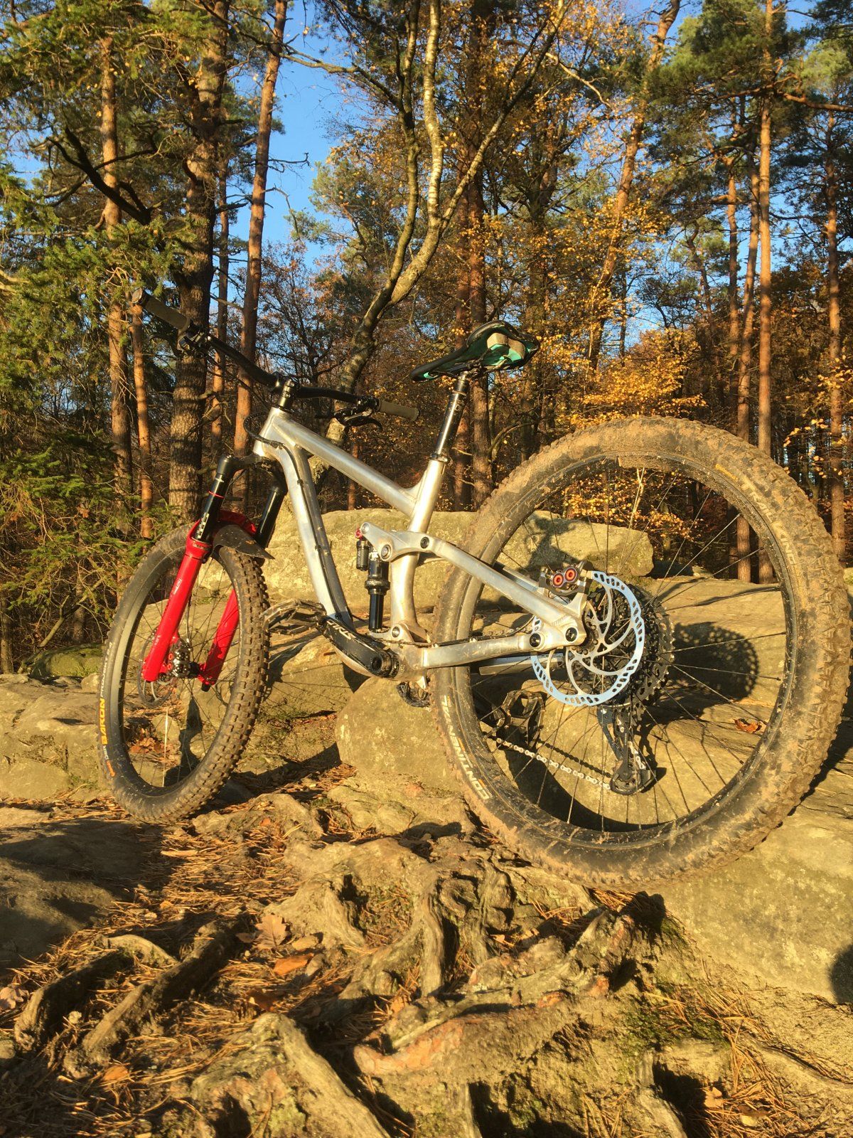

Kofferwaage sagt bei mir 15,4Kg 2018er Alu nx aber mit Lyrik, dmr vault, mt7 und bikeyoke revive.Guten Morgen,
können wir einmal Bike Gewichte vergleichen? Versuche gerade die 16,1 kg meines Alu-Patrols einzuordnen. Habe noch ein paar Möglichkeiten Komponenten zu wechseln zwischen dem Bronson und dem Patrol und wollte mal hören, was bei euch aktuell die Konfigurationen sind und was die wiegen.
Aber wer weiß wie genau die Waagen sind![]()
