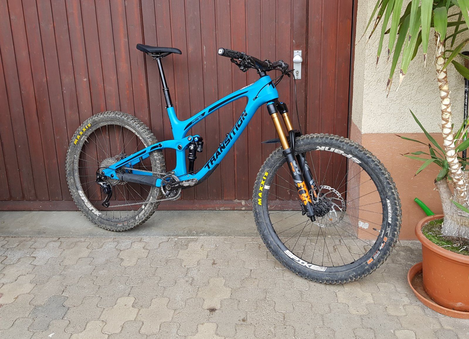

So, das gute Stück mit Neuheiten.
Levelnine Carbon-Lenker, Intend Stiffmaster oben Acros unten, Revive Update auf 2.0, Fox X2 '21.
Wiegt so wie es da steht mit Personenwaage gewogen 14,6kg mit Assagai DD und Kaiser.
Vom DPX2 her muss ich sagen, dass ich auch den meist offen gefahren bin. Der Pedal-Plattform-Modus war zu schwach und hat sich kaum vom offenen Dämpfer unterschieden und harten Lock Out mag ich selbst auf festen Wegen bergauf nicht. Wenn ich schon ein schweres Fully bergrauf schlepp, dann darf das auch die Stöße bergrauf abmildern.
Der X2 könnte mir da ganz gut liegen. Die Plattform ist deutlich stärker, aber Federn tut's noch gut. So will ich das. Aber erstmal richtig fahren ...

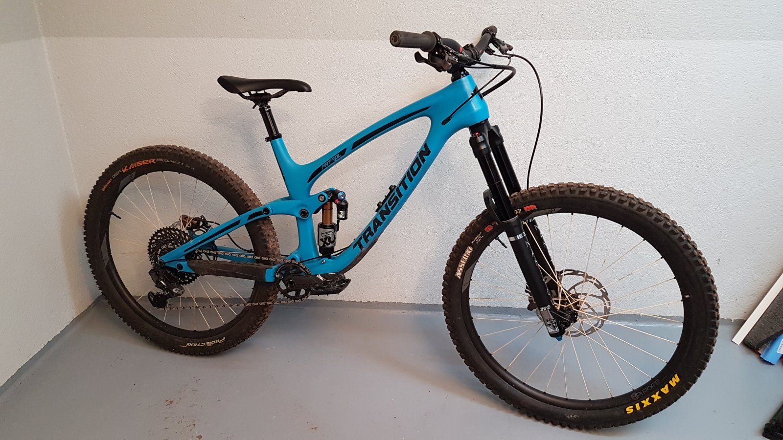

Meins hat momentan auch das gleiche auf den Rippen:
Nein, schwer für das gebotene ist es nicht. Wüsste auch bis auf paar Antriebsteile nicht, wo ich groß sparen könnte, ohne die Performance zu schmälern.
Meins hat einen L Rahmen, 160mm Revive ( und möchte gar nicht mehr, mir ist wichtiger, immer gleich auf meine passende DH-Position zu kommen) und ich bin 1,80m.
