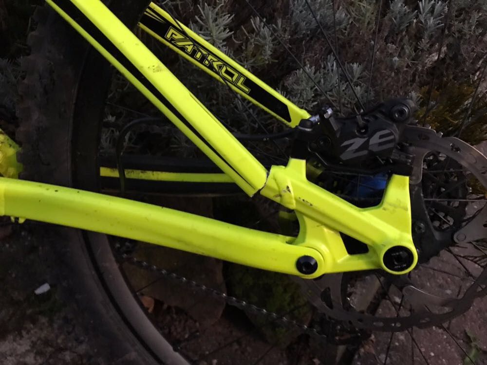

Hallo zusammen,
mir ist heute Abend bei einer Ausfahrt mein Rahmen/Hinterbau gebrochen...der Klassiker....ich könnt heulen :heul::heul::heul:
Kann mir jemand sagen wie Transition damit umgeht? Rahmen ist 1,5 Jahre alt.
- Bekommt man da einen Ersatzhinterbau? Oder "muss" man einen kompletten Rahmen nehmen?
- Wie lange dauert so was im Schnitt?
Danke :daumen:

Hallo zusammen,
Danke :daumen:Anhang anzeigen 654794
Mein herzliches Beileid. Gleichzeitig stellen sich mir die Nackenhaare auf weil dies genau der Rahmen ist, den ich mir gerade aufbaue :heul:
Ich kann dir leider nicht sagen wie TR damit umgehen wird aber ich klinke mich hier ein weil ich kein Leichtgewicht bin und evtl mal das selbe Problem bekommen könnte. Natürlich ist die Info von dir dann Gold wert :daumen:
Ich drück dir auf jeden Fall die Daumen das alles so klar geht das du ohne großes hin und her wieder fahren gehen kannst!
Danke :)
Also TR ist an sich sehr kulant bzw ist ja eh noch Garantie bei dir. Habe schon gehört das Leute neue Hinterbauten bekommen haben, ich selbst habe aber nen komplett neuen Rahmen bekommen. Bei mir hat der austausch 2 Monate gedauert, was bei mir aber auch nicht schlimm war da ich das defekte Rad so lange noch weiterfahren konnte.
Was hattest du dran?
War es dann das neue Modell? Oder selbe Rahmen mit selber Farbe?
