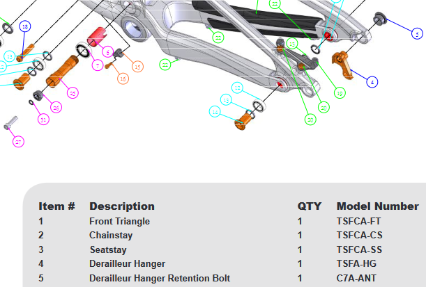

Das Gewinde des Schaltauges hat spontan (Ermüdung) versagt, der Gewindeeinsatz ist infolge dessen rausgefallen und ich konnte ihn leider nicht wieder finden.
Hat also jemand zufällig die Position 5 und evtl ein Schaltauge übrig, dass abzugeben wäre? Parallel versuche ich es mal bei Trailtoys und Mountainlove, dort is das ersatzteil auch gelistet. Soweit ich das rauslesen konnte, ist das bei allen GiddyUp Modellen gleich...
Wäre super wenn mir jemand weiterhelfen könnte! 8-)

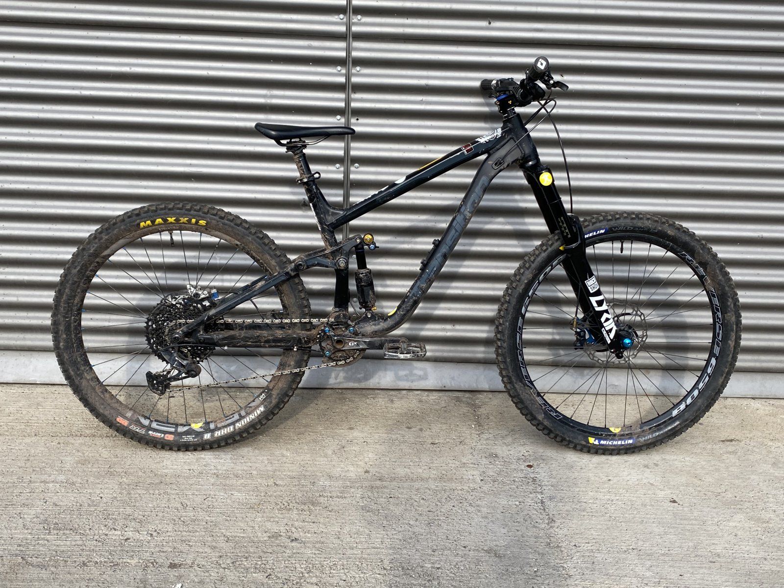

Hallo zusammen fahre ein Patrol 2016.
Habe jetzt das Problem das ich etwas spiel an dem Gelenk hinter der Kurbel habe. Alle anderen Lager wurden getauscht da ich das nicht aufbekommen habe da noch nicht das lief beim Lager Tausch vor 5monaten aber noch top.
Jetzt eben spiel aber wie bekomme ich das auf da tut sich nichts.

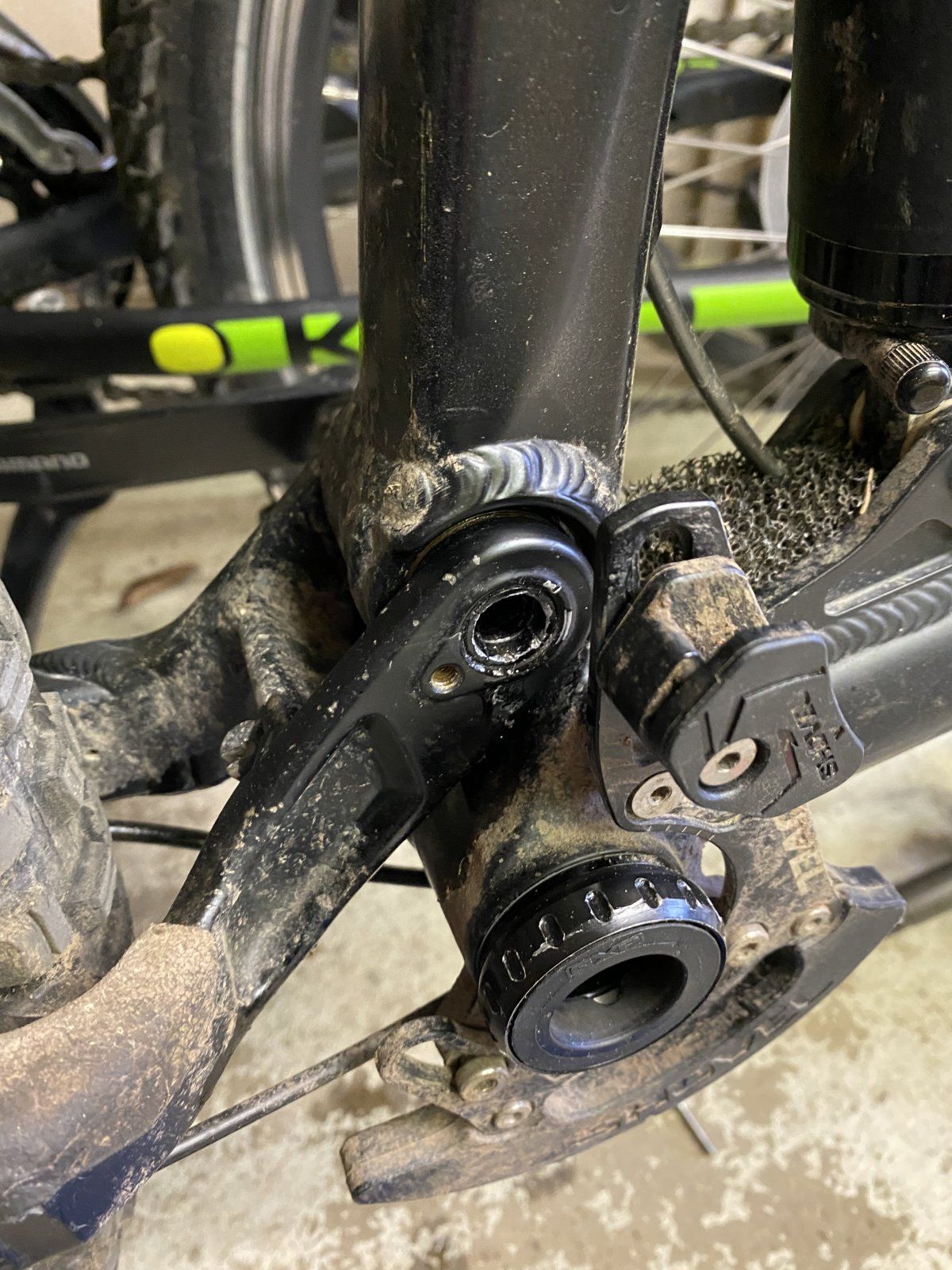

Die Achse ist durchgängig. Montage von links.
Das habe ich auch schon gesehen nur da ist noch die Kappe drin wo die zylinderschraube drin sitzt und die geht nicht raus und hab mit nem langen imbus probiert es von der Seite auf zu schrauben da ja durch gängig bewegt sich kein Millimeter.
schon mal probiert, die Verschraubung mit einem heißluftföhn warm zu machen?
meistens ist dort Schraubensicherung drauf, die sehr hart werden kann
Schau dir die Explosionzeiichnung bei Transition auf der Webseite an. Unter Support, product support dein bike wählen dann findest du alles.
Du musst von links erst die Schraube und dann die Achse rausschrauben
