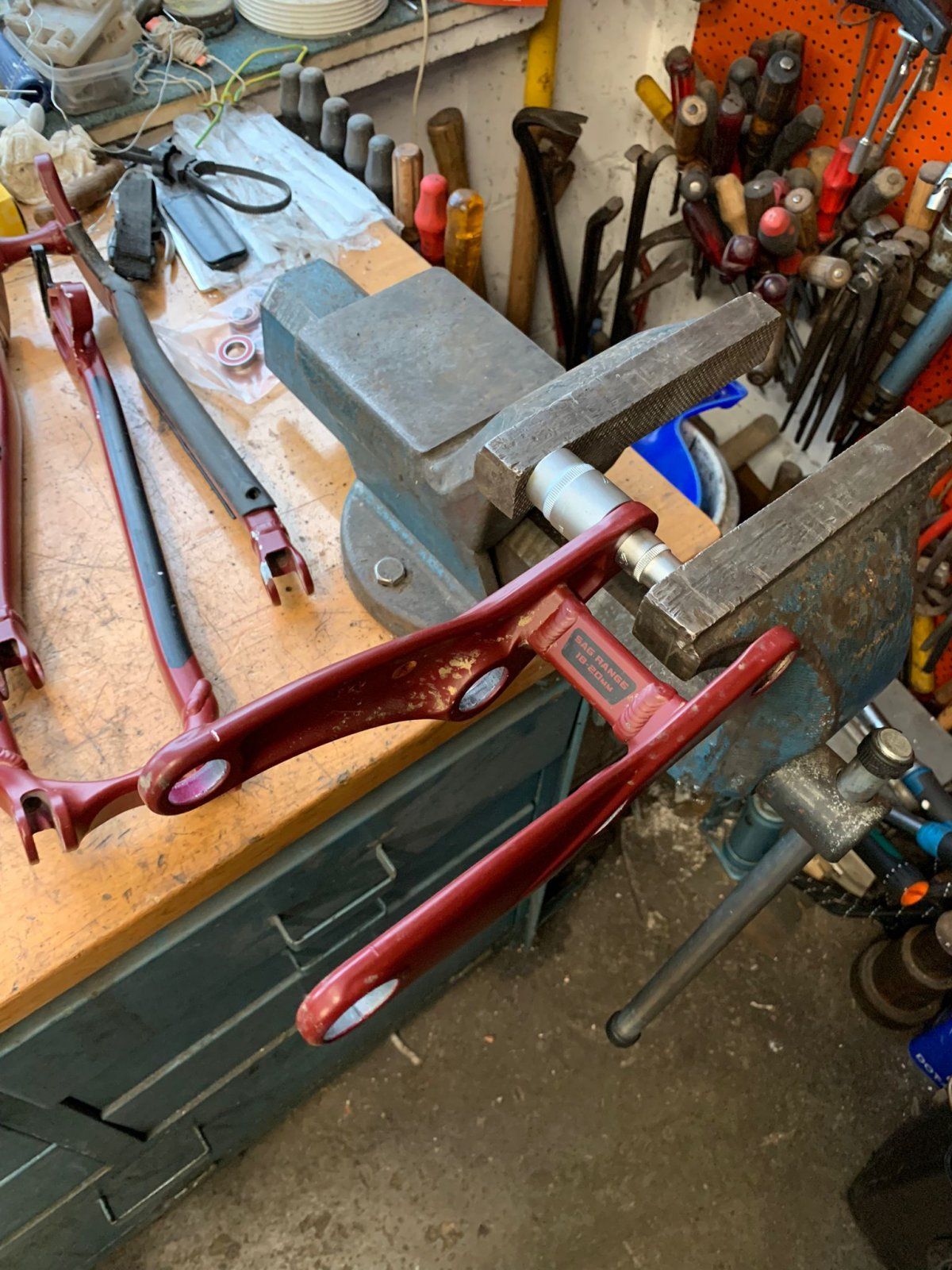

Jau, die zwei zueinander eingepressten Lager an der Kettenstrebe haben einen Spacer dazwischen. Ich habe mir bei BearingProTools einen passenden Abzieher besorgt (Achtung, Zollgebühren aus UK) mit dem ich die relativ gut nach außen ausschlagen konnte.
Das ist übrigens nach wie vor das beste Lagertausch Video das jemals produziert wurde und werden wird :love:
Hier nochmal die zwei Lager und das Werkzeug. Ausgeschlagen habe sich sie mit einem längeren Dorn.

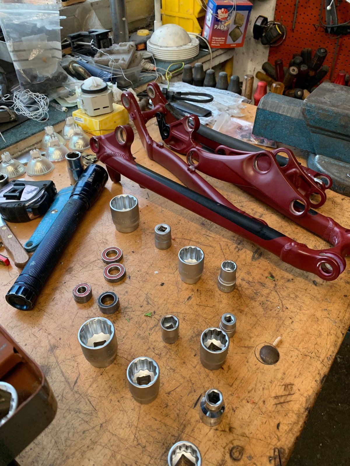

Die restlichen Lager konnte ich gut mit der Oldschool-Methode "passende Steckschlüssel-Aufsätze in Vaters Chaos-Garage suchen" auspressen :D
Ja, für die restlichen habe ich mir ein paar Buchsen gedreht so wie der Huber die verkauft für seine Glleitlager.
