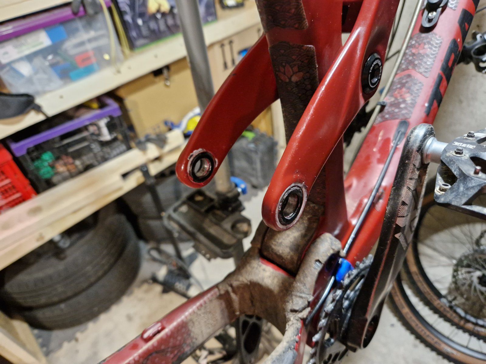

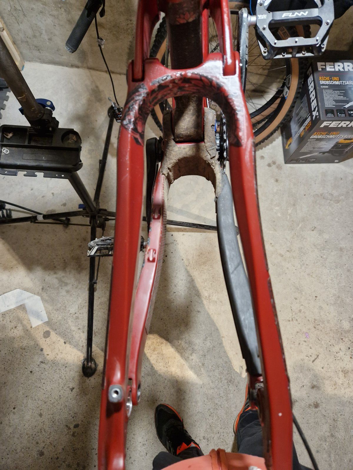

tach Leute, hab grad die Lager gecheckt alles sauber gemacht, gottseidank sind die Lager noch fit. Jetzt will ich zusammen bauen, und die sitzstrebe lässt dich so eklig schwer zusammen bauen. Also wenn ich die seitlichen spacer einbaue, muss ich mit ordentlich Kraft alles zusammen drücken. Un es dreht sich alles andere als leicht. verzieht sich das carbon wenn es nicht zusammen gebaut, im kalten Keller liegt? Wenn ich jetzt Messe fehlen ca. 5 zentel. überleg die spacer Plan zu Schleifen um die Vorspannung zu reduzieren. Aber es passte ja von daher kann ich es mir nicht erklären. Danke im voraus...
tach Leute, hab grad die Lager gecheckt alles sauber gemacht, gottseidank sind die Lager noch fit. Jetzt will ich zusammen bauen, und die sitzstrebe lässt dich so eklig schwer zusammen bauen. Also wenn ich die seitlichen spacer einbaue, muss ich mit ordentlich Kraft alles zusammen drücken. Un es dreht sich alles andere als leicht. verzieht sich das carbon wenn es nicht zusammen gebaut, im kalten Keller liegt? Wenn ich jetzt Messe fehlen ca. 5 zentel. überleg die spacer Plan zu Schleifen um die Vorspannung zu reduzieren. Aber es passte ja von daher kann ich es mir nicht erklären. Danke im voraus... Anhang anzeigen 1644093
ok, hats sich erledigt, ohne schleifen... 🙈🤣
