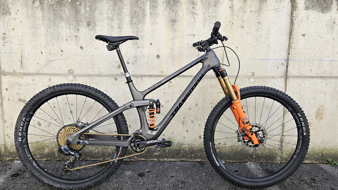

Mal wieder ein Sentinel v1 in freier Natur 🥰

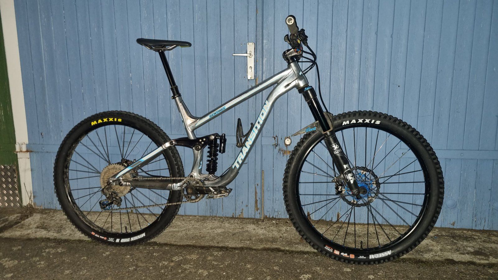

Anhang anzeigen 1811965Mullet mit 165mm Kurbel und 170mm Gabel. Ist bergauf jetzt nicht unbedingt besser aber auch nicht viel schlimmer geworden, dafür macht's bergab jetzt noch mehr Spaß 🤘😁

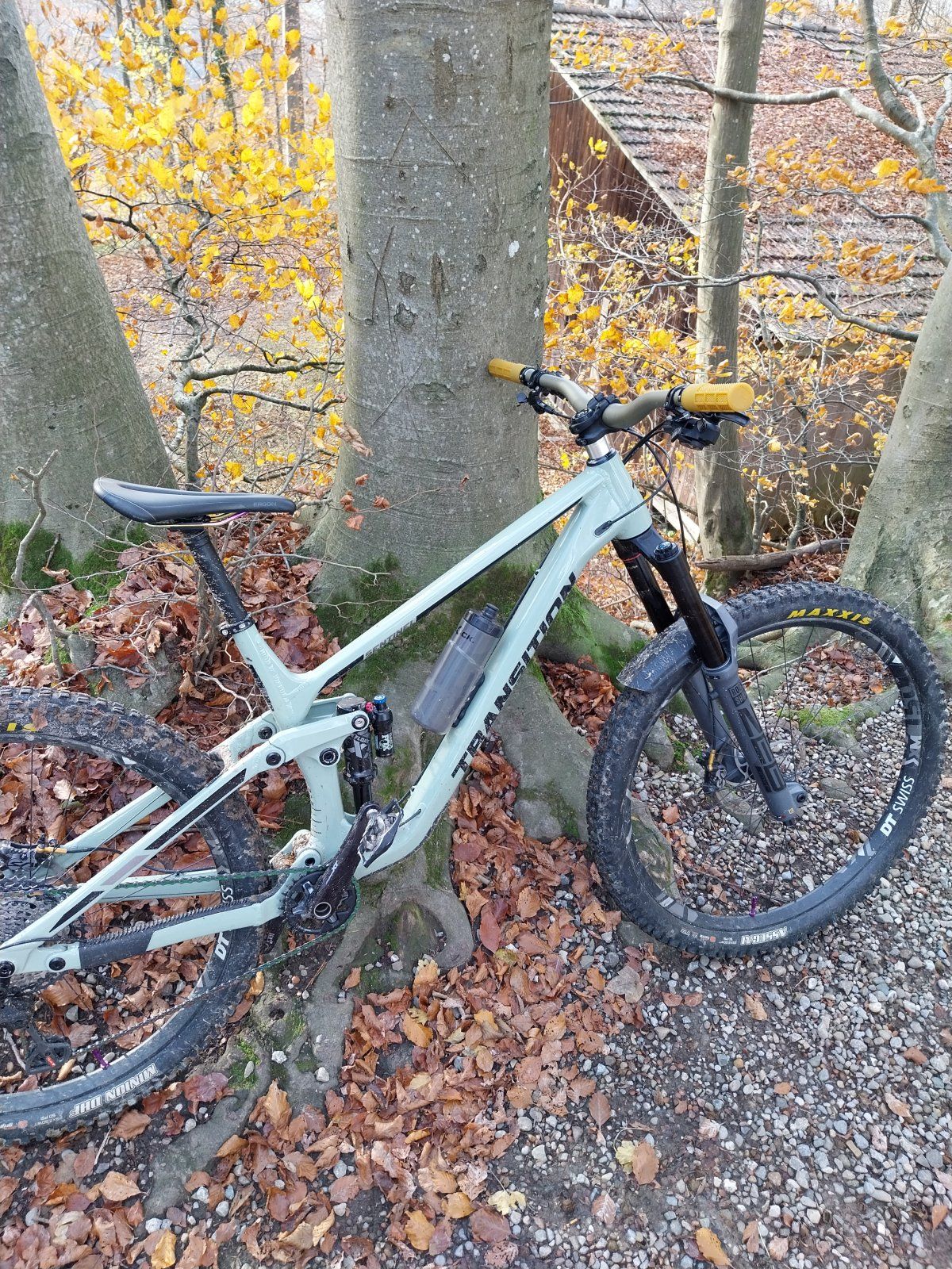

sehr schick, aber bergauf?

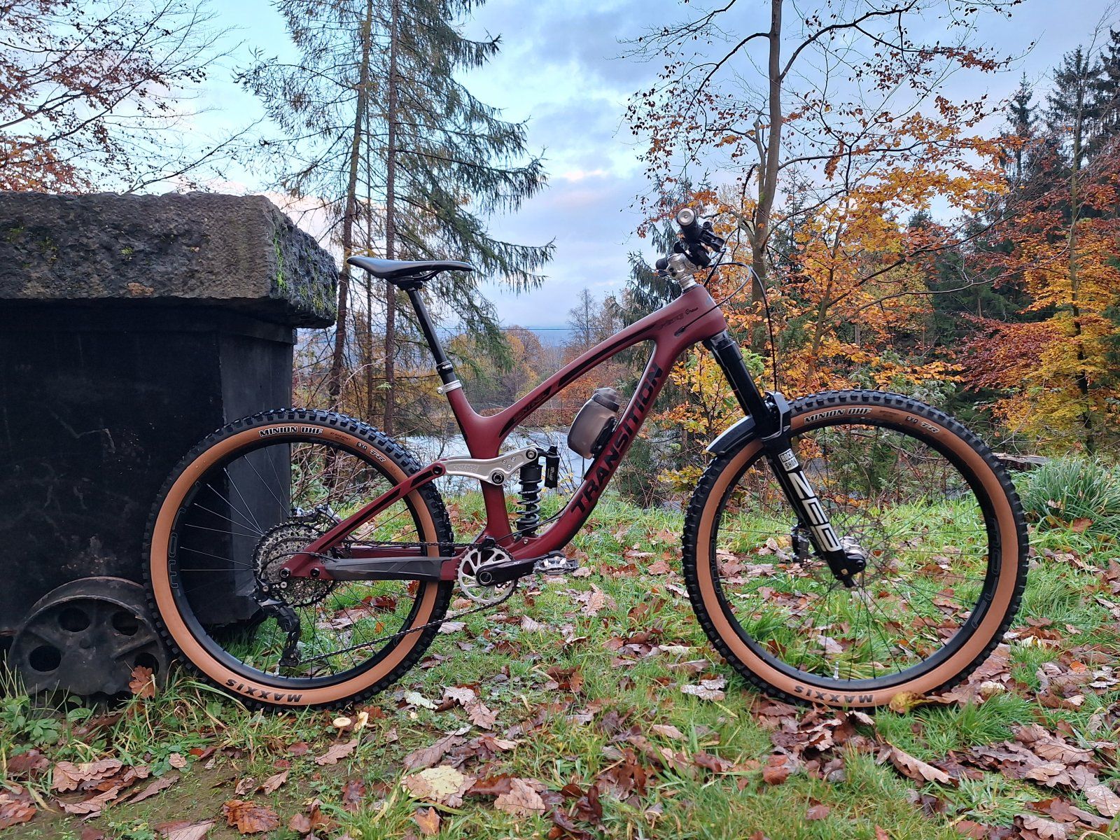

hab mal die sachen die so rumlagen an nen Rahmen aus dem Sale geschraubt:
Sehr cool! Die Farbe passt zur Jahreszeit :P Das mit den Rest-Teilen hab ich über den Winter auch mit meinem Pinot Noir Sentinel XL aus 2020 auch vor :daumen:

Sehr cool! Die Farbe passt zur Jahreszeit :p Das mit den Rest-Teilen hab ich über den Winter auch mit meinem Pinot Noir Sentinel XL aus 2020 auch vor :daumen:
hat jemand Erfahrung mit einer 160er Kurbel oder weiß, ob es eine gibt?
Habe nur 165mm gefunden (und die 5mm Unterschied lohnen sich zum Ausprobieren dann iwie nicht) oder halt 155mm von Hope, die sind aber teuer...
