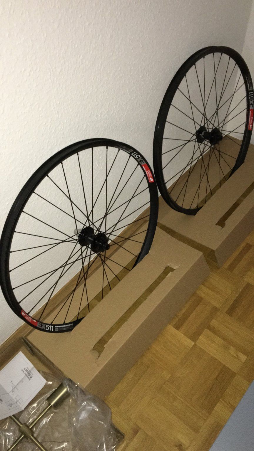

Meine Laufräder sind jetzt auch endlich da. Hope Naben mit dt Swiss ex511 Felge. Aufbau kann jetzt langsam los gehen.
