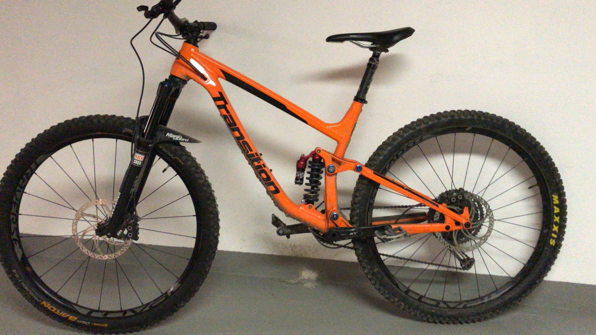

ladies and gentlemen!
da issa nun der berüchtigte roco tst-r
gestern noch ganze nacht geweint:heul: weil ich ein angebot im bikemarkt um 5 min. verpasst hab! und heute am nachmittag einen um €85 mit 600er feder geschossen! morgen gibts dann den ersten testride:i2:

Wie muss man sich denn das Tst vorstellen? Ist das so wie die neueren fox cdt wo der Dämpfer stark verhärtet oder ist das eher so wie diese blöden alten propedal Dinger wo man kaum einen Unterschied zwischen offen und zu spürt?
Und die Einstellung der Endprogression wie @vitaminc schreibt: kann ich das per Dämpferpumpe oder muss ich ihn aufschrauben?
das kann ich dir noch nicht beantworten! es gibt eine ds und eine cl stellung! dazwischen noch 4 zwischenrastungen! cl komplett zu bewegt sich garnix! zugstufe hat gefühlt 50 rastungen... bis ich meine einstellung gefunden hab wirds dauern!
da es aber mein erster coil dämpfer is bin ich ein kompletter noob was das betrifft und muss von fast ganz vorne anfangen! soweit ich das richtig verstanden wie es mir der verkäufer erklärt hat wird sie endprogression über das piggy geändert! (@vitaminc- bitte korregier mich wenn das falsch ist)das hat nur eine abdeckung vom ventil sonst muss man nix schrauben. es steht drauf 170 - 210 psi sollten da drinnen sein! user manual hab ich leider noch keines!

Nein, wo hast den denn geschossen? Ich dachte ich hab schon alles wichtige abonniert... Das wäre auch noch meine Feder! Glückwunsch!
Also beim Roco TST R Coil hat man für die Druckstufe 5 Stufen, bei komplett zu bewegt sich der Dämpfer kaum noch, ist also sehr hilfreich wenn man mal länger Asphalt bergauf fährt. Die Zugstufe ist ziemlich fein gerastert, ich fahre ca. 12-15 Klicks von offen. Den Piggy habe ich auf max. Druck aufgepumpt, hierzu einfach Kappe weg und Pumpe dran.

sodala,
1. ausfahrt mit dem roco beendet und was soll ich sagen... ich hab mich zuerst mal an den einstellungen von @vitaminc (siehe post oberhalb)orientiert. die anfahrt zu meinen hometrails sind ca. 1,5 km asphalt (100 hm) und dann ca 4 km über waldautobahn (400 hm) das bin ich alles in der mittelstellung also 3 klicks druckstufe pedaliert! da wippt nicht viel im vergleich zum monarch auf der trail stellung! wenn man den roco komplett sperrt wippt überhaupt garnix! fast wie hardtail...! war heut den berghoch etwas zäh weil boden tief und gestern noch zusätzlich legday bei meinem workout! ob es daran gelegen hat und nicht am mehr gewicht vom roco! 937g mit 600er feder... ist schon ein schweres trum!
die verbindungstrails bis zum dh waren echt gut.. roco steht hoch im federweg und spricht sehr gut an! mit dem monarch gabs da ein paar stellen wo ich mit dem pedal aufgesetzt hab! mit roco nicht!
dh... in der offen stellung bügelt der „fast alles“ weg! wurzeln, steine, schnelle aufeinander folgende schläge...alles kein problem!
1m drops endlich ohne bottom out! man merkt das noch „reserven“ da sind!.
fazit: echt eine verbesserung vom fahrkomfort trotz noch nicht 100% eingestellten fahrwerk!

das meinte ich mit "weniger lebendig", er bügelt jedes kleine Steinchen weg. Auf meinen normalen Haustrails fast schon langweilig, in Finale war er mir jedoch ne große Hilfe :)
