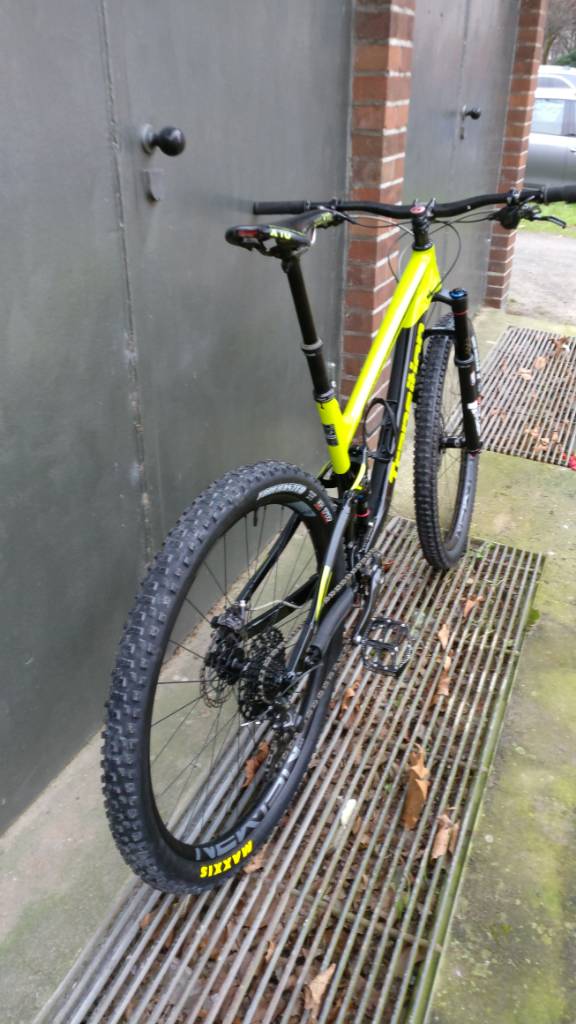

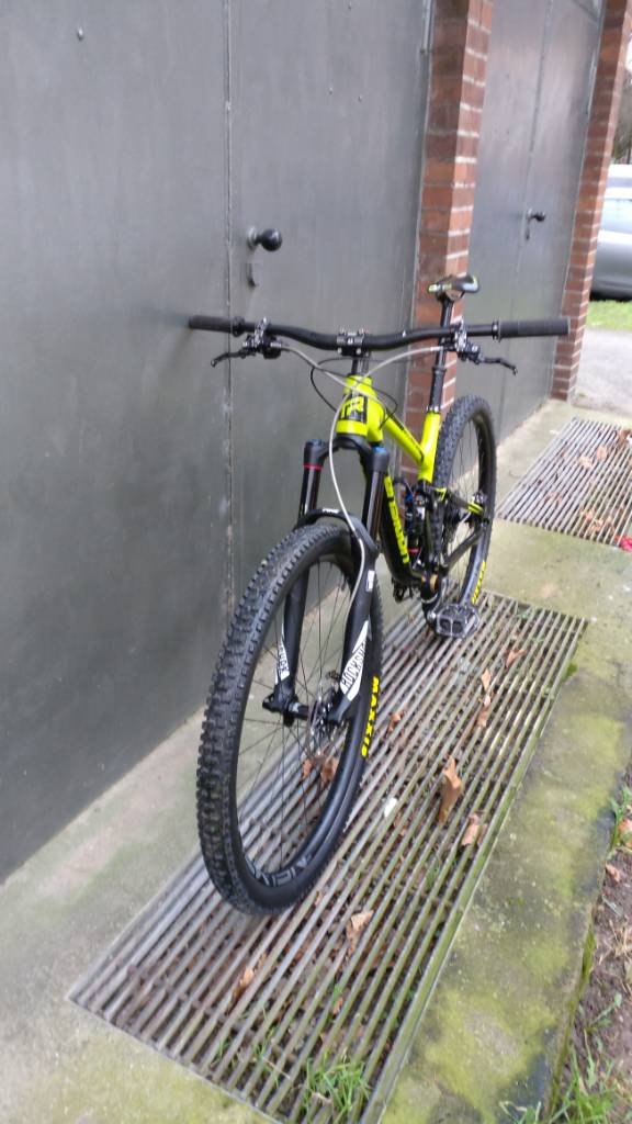

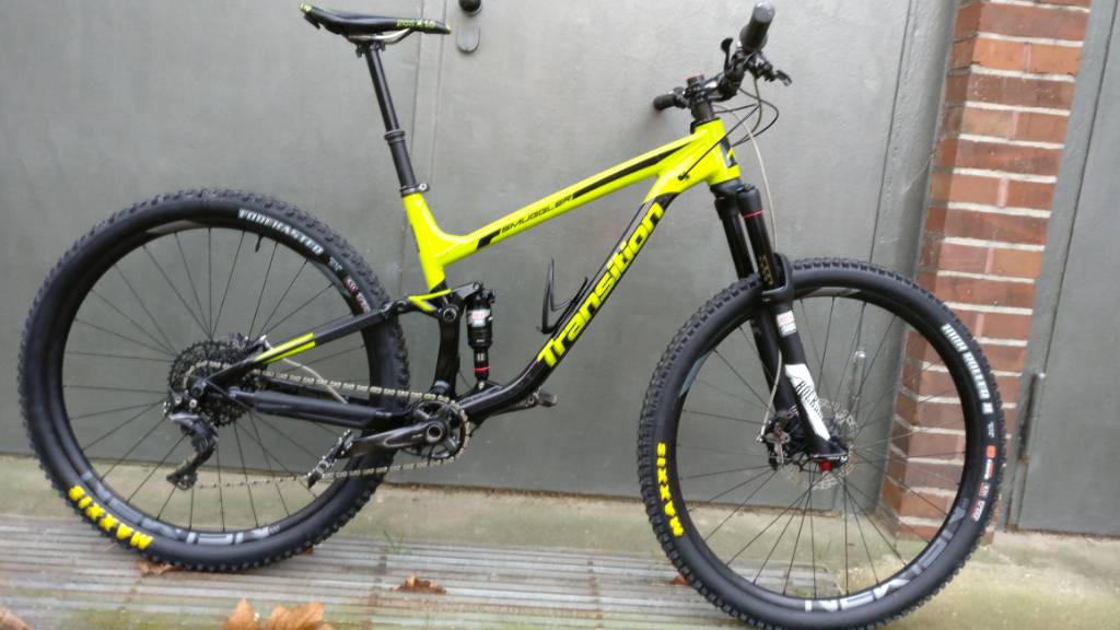

Ich habe nur mein 2017er fertig aufgebaut.
Wird mein Einsatzgerät für die Trans Nomad 2018.
Umstieg von einem Giant Reign. Das Smuggler passt von der Sitzposition, wie erhofft, besser.
13,7kg ohne Kompromisse für meinen gedachten Einsatz finde ich Top.
