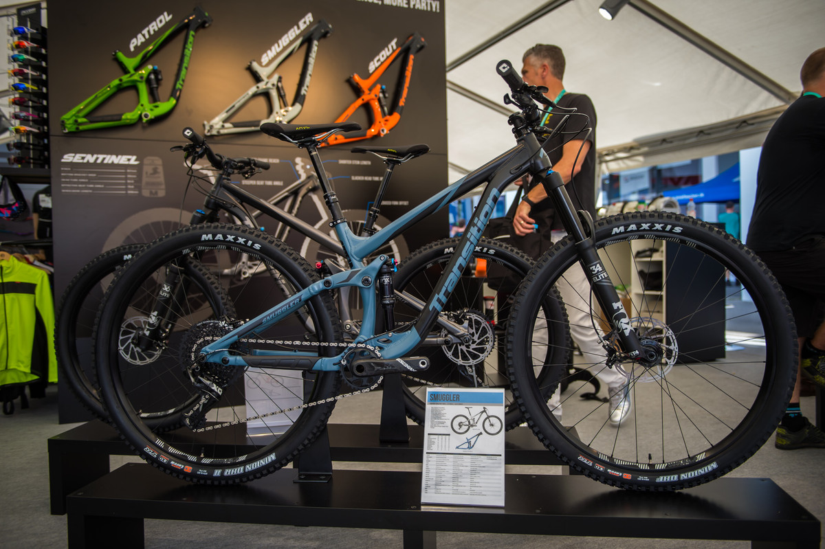

Ist die Schwinge beim Smuggler (und auch den anderen Modellen) länger geworden? Also der"hintere" Teil, zwischen Kettenstreben und Sitzrohr. Oder kommt mir das jetzt nur so durch die neue, geschwungene Form so vor? Ich mein: 5 mm mehr Federweg, dass sollte auf den Bildern ja kaum auffallen...
Schätze, das machen eher die "neuen" metrischen Dämpfer!
hier das neue Smuggler in Blau:
