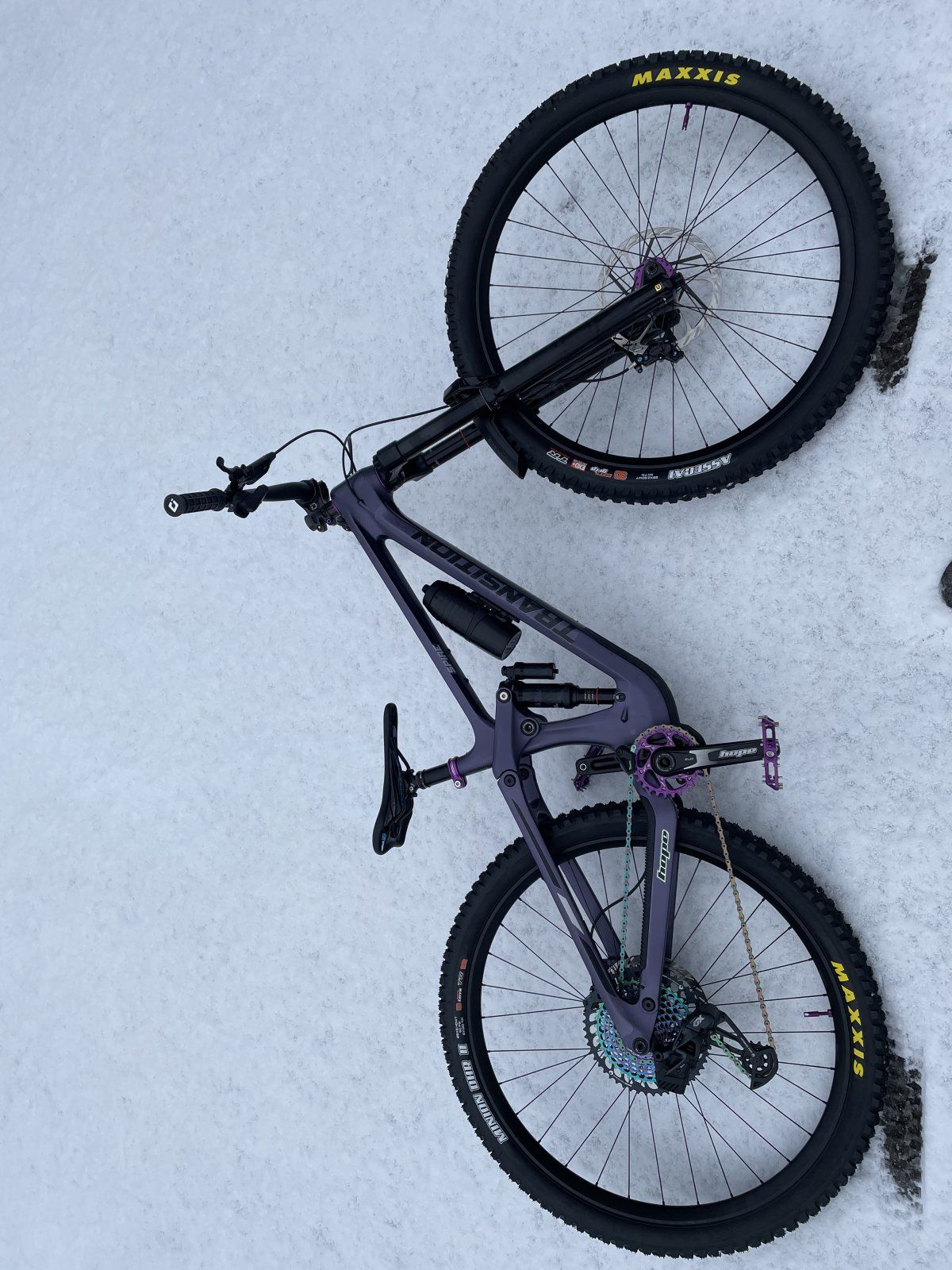

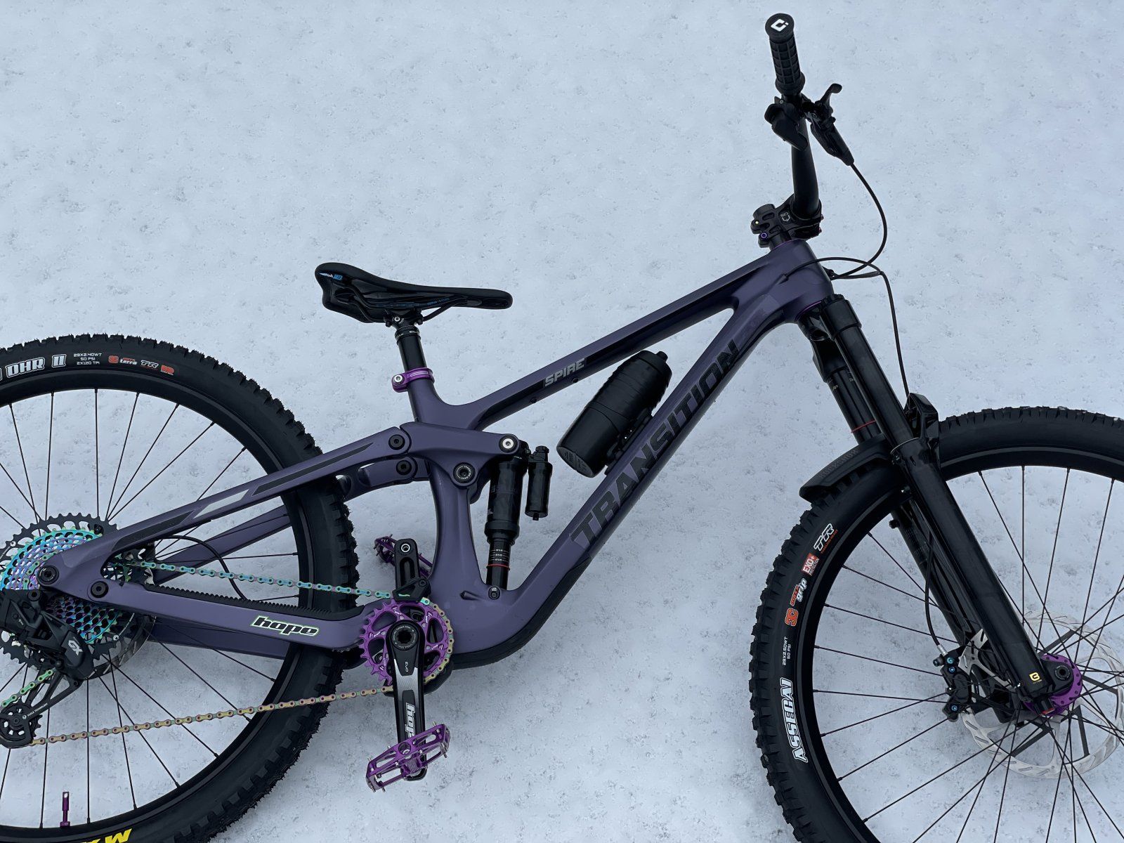

Hi Leute,
hab jetzt seit 2 Wochen meinem Steni V2 Lebwohl gesagt und das Spire ist ready to rumble.
Ich hab nen Spire Carbon Rahmen (lila) in der Größe M und die Fidlock-Flasche mit der Kappe und 590ml passt nur gerade so rein und wollt mal fragen, ob jemand nen Tipp für nen guten Flaschenhalter hat, mit seitlicher Entnahme und eben nicht Fidlock ist?
Danke schon mal für die Tipps
P.S. Ich poste auch mal ein Foto vom Aufbau ;-)
Hi Leut,
wie sich rausgestellt hat, passt die Keego Flasche mit Fidlock perfekt rein.

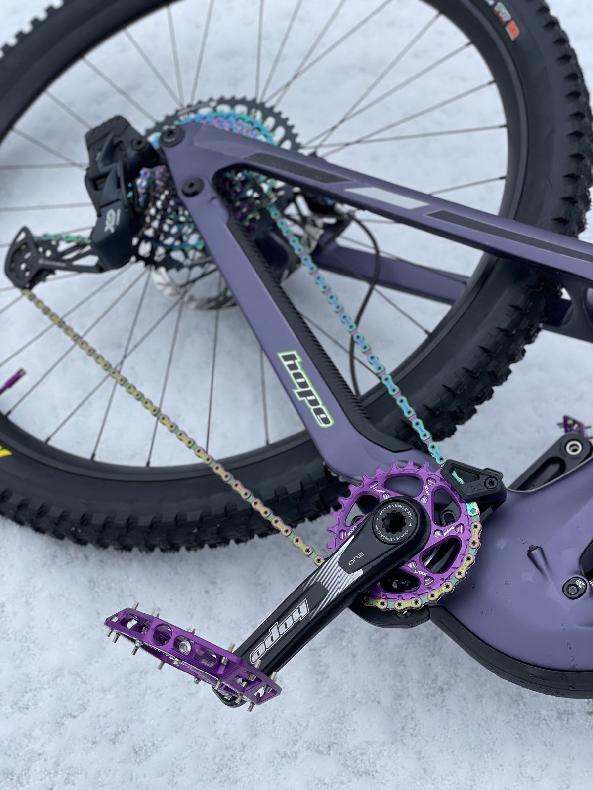

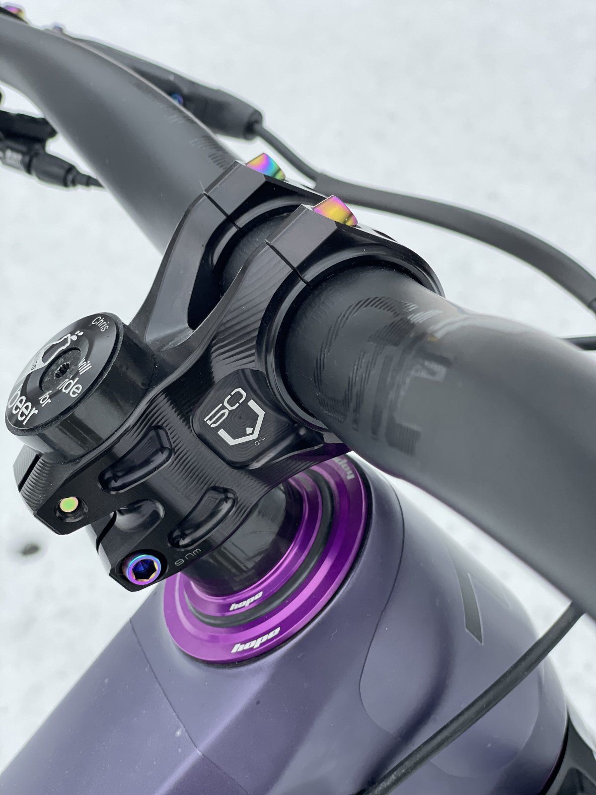

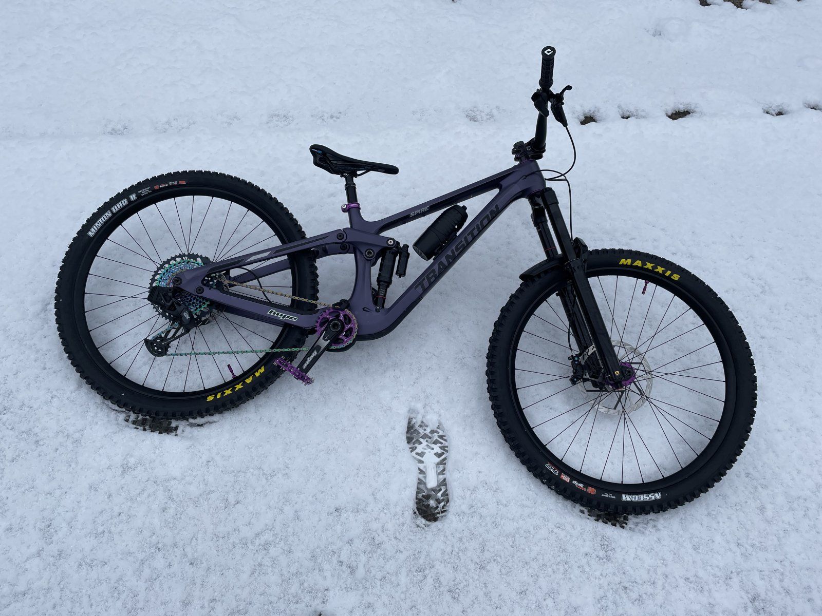

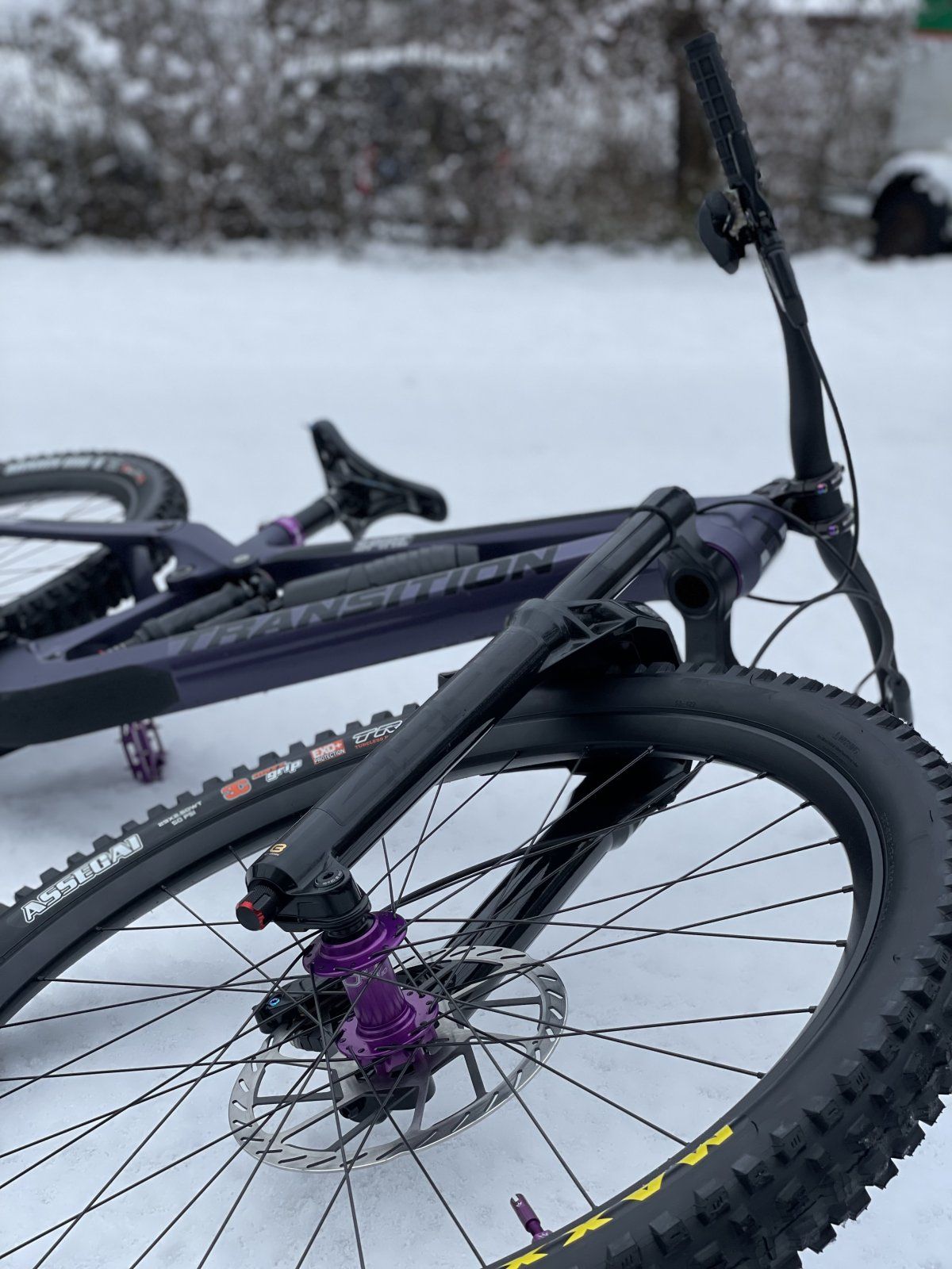

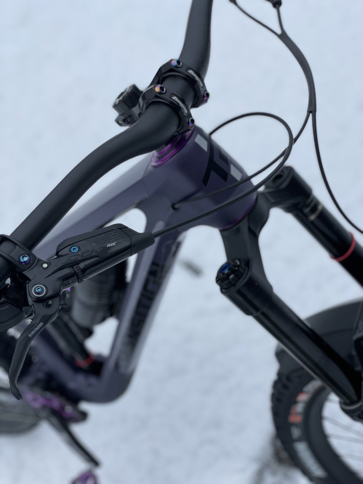

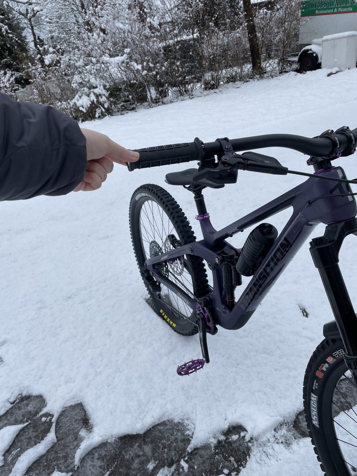

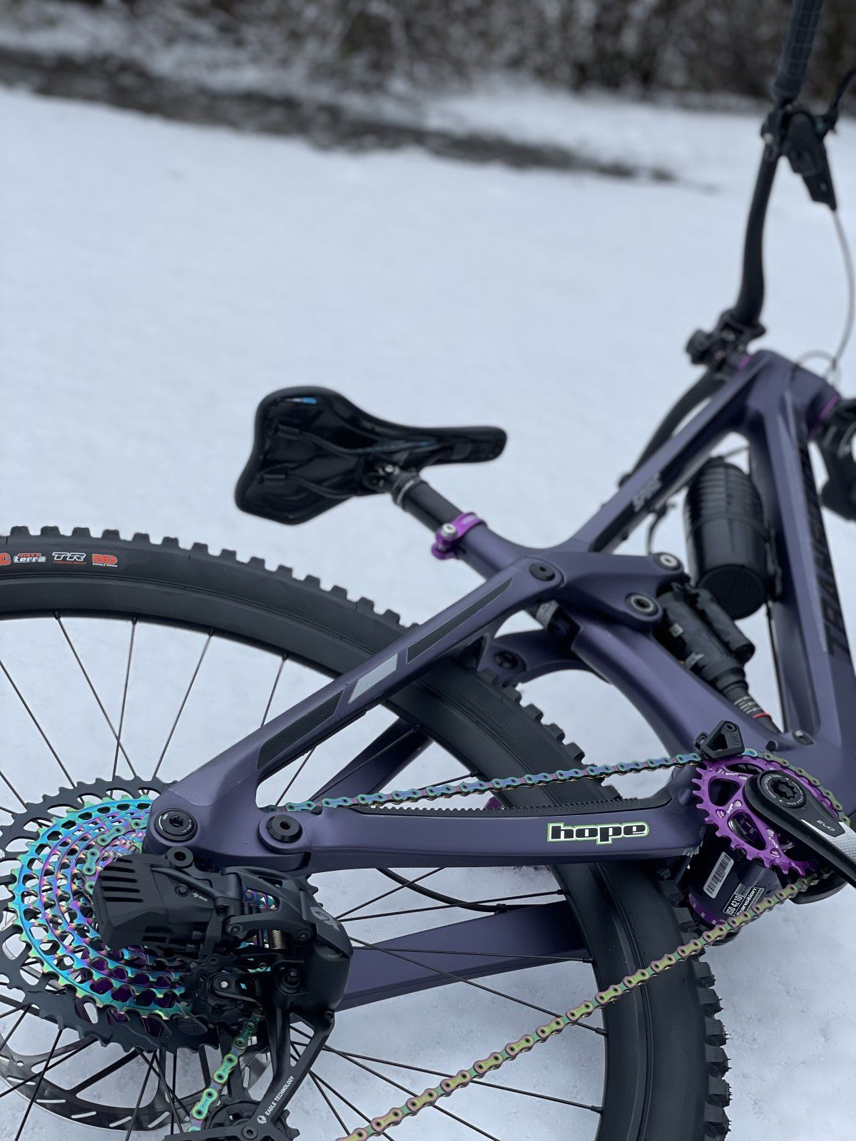

Hier nochn paar Pics vom Aufbau.
Bin schwer gespannt auf den ersten ernsten Ride damit. RS Coil kommt noch rein, aber da is Lieferverzug 🥴

Ich mag zwar das Purple Elox nicht, aber das ist echt eine fette Bude! Mega 👍🏻
Da wäre ich mal auf einen direkten Vergleich mit meinem Patrol gespannt. 😊
Thx 🙏🏻 Lange überlegt ob purple oder schwarz bei den Hope Parts, dann aber gedacht: ALL IN UND BLINGING wie die Kassette, weil Leben is zu kurz für tristesse 😅
Schöner Aufbau aber die Flasche wird sicher an der Unterseite vom Oberrohr klappern. Slappertape hilft ein wenig.
Warum aber SRAM Bremsen 🙈 und AXSReverb muss noch ran.
Der Abstand zum Oberrohr ist knapp 1cm…sieht man auf den Fotos nicht so gut. Bin da optimistisch, dass es auch ohne Slapper gehen könnt. Mit der Fidlock Flaschen mit Kappe (590ml) warens nur 2-3mm…da hät es Slapper sicher gebraucht. Die normale Fidlock is zu lang.
Code RSC kann was und bin ich 2 Jahre am Senti V2 ohne Probleme gefahren. Mit den neuen dickeren Scheiben und Trickstuff Belägen nochmal bissiger und im Gegensatz zu Shimano und Co. in meinen Augen die Bremse mit der besten Dosierbarkeit.
BikeYoke Revive funzt einfach phantastisch und kost die Hälfte von ner AXS Reverb und is leichter. Nur um ein Kabel weniger zu haben - näh…Bei der Schaltung war ich einfach neugierig wie das elektrisch so geht. Wenn es mich nicht überzeugt, kommt wieder ne normale XO1 ran.
