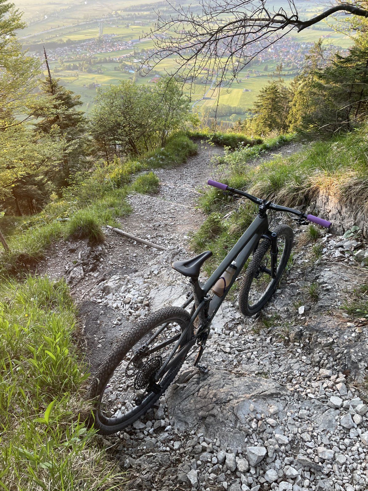

War heute mal wieder mit dem Spir auf Tour.
Klettert überragend und macht bergab richtig Spaß.
Nur der Kenda Booster ist da irgendwie fehl am Platz. Für so Trails wie heute, braucht’s doch etwas mehr Reifen.

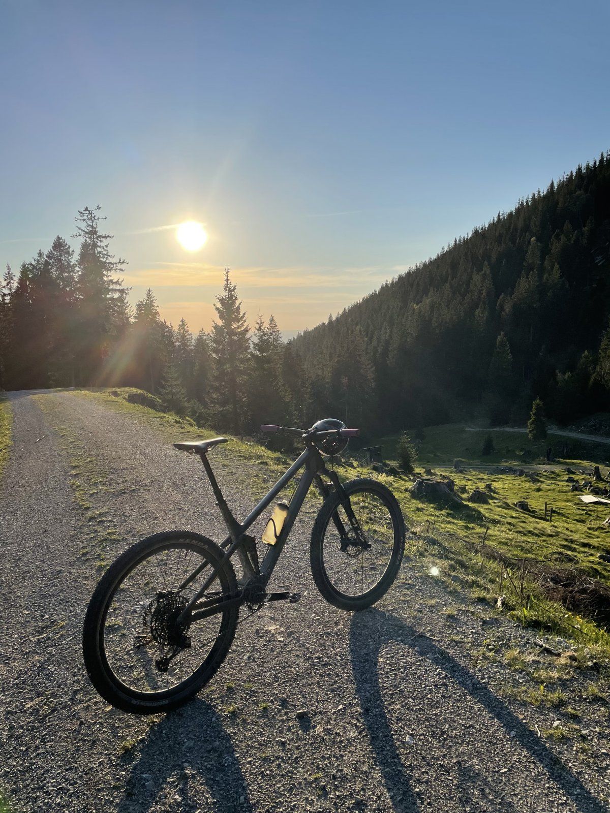

Bild von gestern :)
