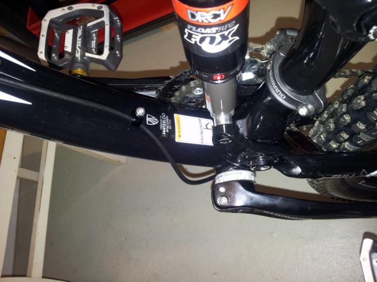

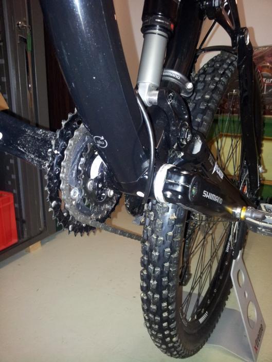

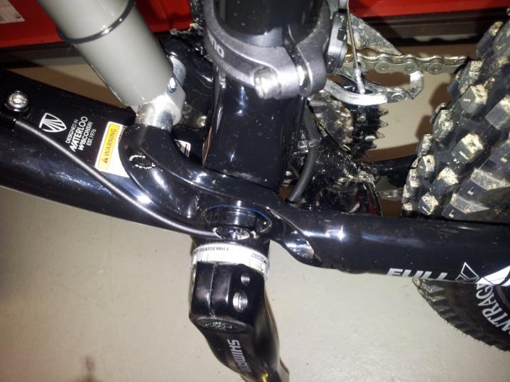

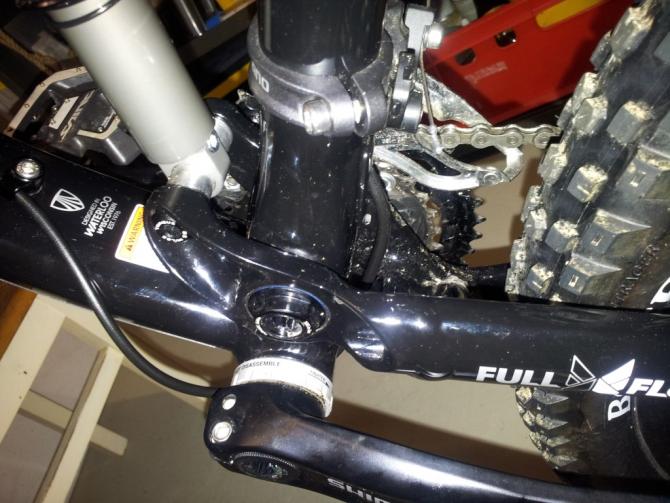

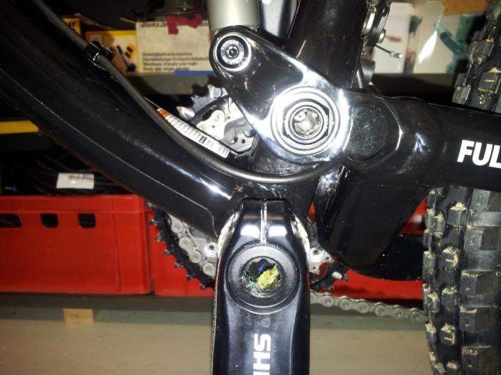

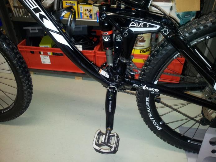

Überlege mir auch mein 12er Remy9 von der Kind Shox auf einer Reverb Stealth umzuzurüsten. Elemental, stell Bilder rein, mich interessierts sehr, wie das dann aussieht und funktioniert.
und was stört dich da? ich würds einfach ein bisschen kürzer ums Tretlager herum verlegen, dass es halt überall anliegt und dann sieht man es ja fast nicht mehr..
Da wo das Kabel unterm Tretlager hochkommt und aufs Unterrohr geht, da steht es immer ab. Man kann es nicht so eng machen, dass es ganz am Rahmen anliegt. Sieht irhendwie blöd aus so...
Ich werds mal wie Allgaeufex versuchen; das sieht mir auf dem Bild deutlich gefälliger aus.
@Allgaeufex: Streift bei dir die Leitung auch am Hinterbau, also da kurz nachdem sie aus dem Sitzrohr kommt?

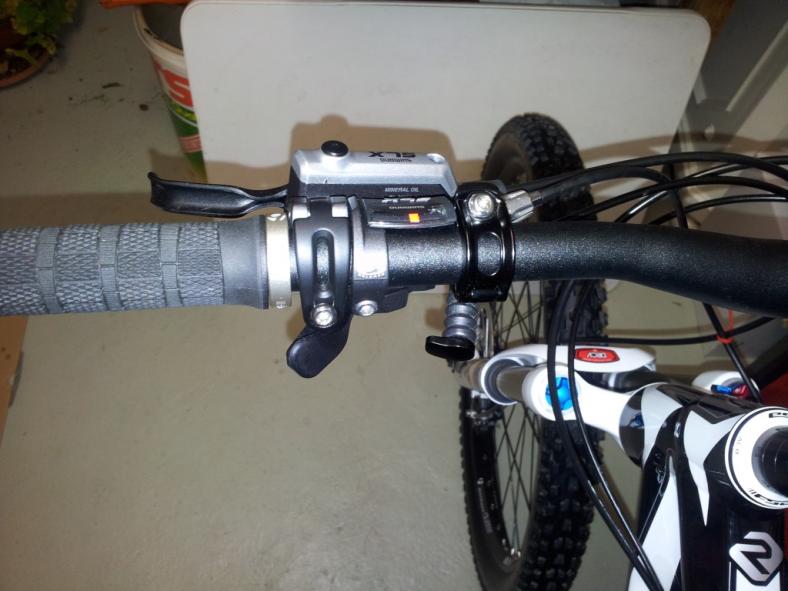

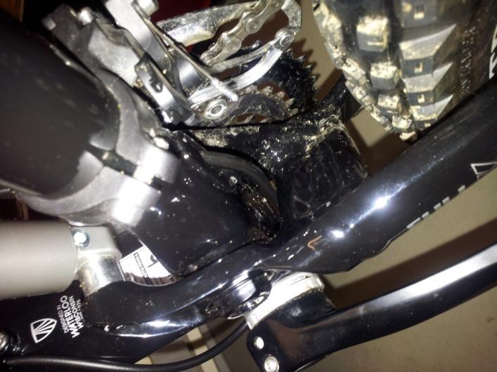

Reverb Stealth fertig verbaut. So siehts doch gleich viel besser aus :cool:

Doofe Frage, aber welcher Inbus oder Torx is denn für die Klemme der Sattelstütze richtig? Ich hab erst garnicht gesehen, dass man die Klemme auf der linken Seite anziehen kann, bis ich das YouTube-Video für die Reverb Stealth gesehen hab:
[nomedia="http://www.youtube.com/watch?v=qtVtTd7iQzk"]RockShox Reverb Stealth installation - Trek Remedy - YouTube[/nomedia]
Dort heisst es, dass man die Klemme mit 6,7 Nm anziehen soll.
hast du so kurze Beine oder fährst du nur gerne sehr gestreckt? Ich hätte mir da an deiner Stelle nen kleineren Rahmen gekauft.
320,- € bei http://www.bike-mailorder.de
Ich hab mir die 380mm /125mm Version geholt. Die passt mir optimal. Hab die Sattelstütze komplett im Rahmen versenkt und die 125mm zum ausfahren sind auch die Grenze. Bei mehr würd ich garnicht mehr an die Pedale kommen :D
OK, also 4mm Inbus oder T-25 Torx geht; aber 7Nm sind ja viel zu viel! Da krieg ich ja den Schnellspanner garnimmer auf!
Habs jetzt wie bisher einfach nach Gefühl angezogen...
