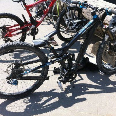

Habt ihr einen Spacer zwischen Rahmen und Lagerschale?
Also es ist schon saueng, ich hatte auch das Schraubenproblem, habe dann ein kleines XT Kettenblatt verwendet, das hat noch Senkungen für die Schrauben, der Rest hat sich eingeschliffen.
Seid ihr damit gefahren, im leichtesten Gang hinten und vorne auf dem 22er schleift es bei mir auch im Stand leicht an der Stinger, weil die Schräge an der Rolle die Kette eben in diese Richtung drückt, aber mit Zug am Antriebsstrang ist das dann weg.
Zur Not nur das Blech der Stinger etwas wegbiegen und gut.
