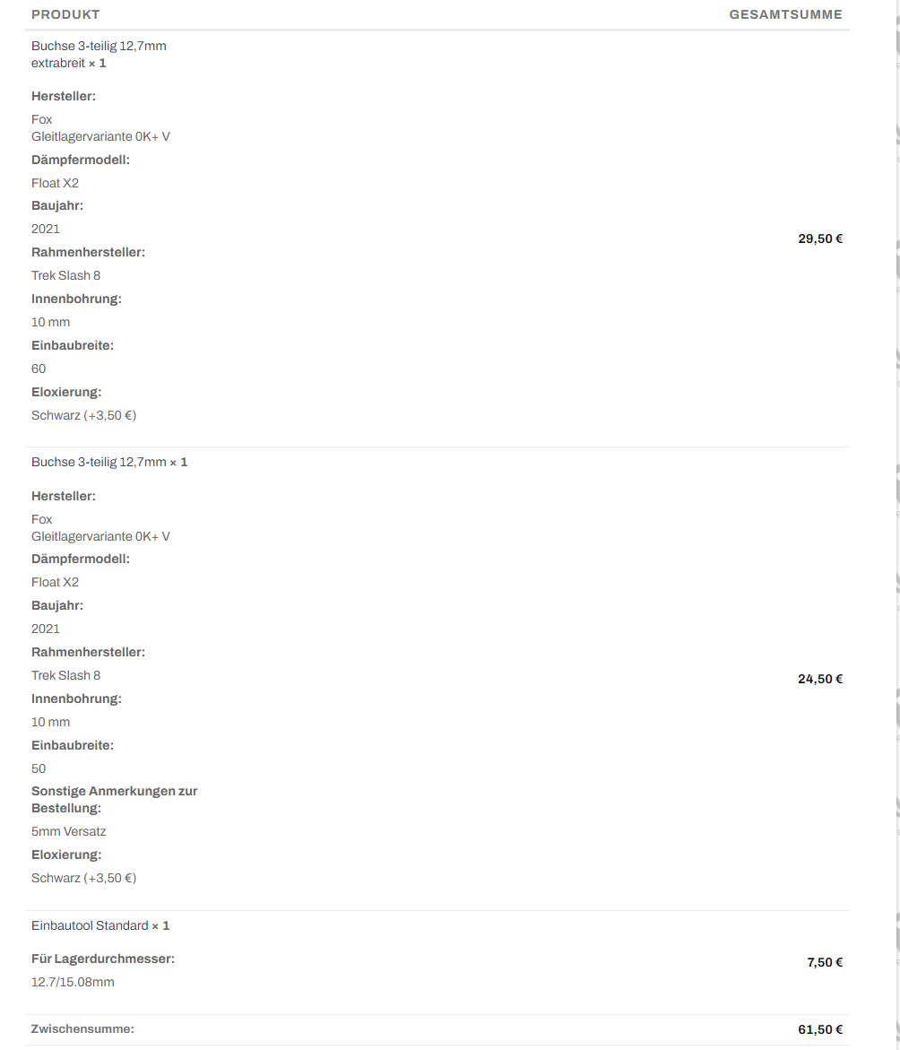

Hab mir nun den RS Deluxe Ultimate RCT und die dazugehörigen Dämpferbolzen bei Bike24 bestellt.
Fehlen nur noch die Buchsen, welche ich mir wohl bei Huber Bushings holen werde.
Soweit man lesen kann, dürfte wohl vieles besser funktionieren als der standardmäßige Reaktiv Dämpfer 😅

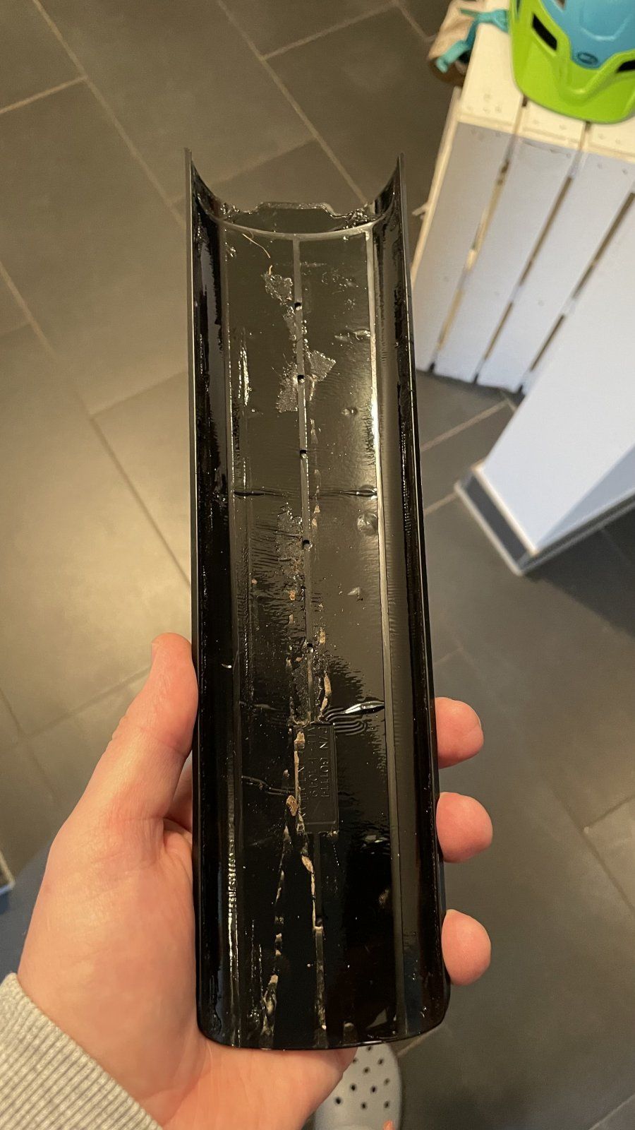

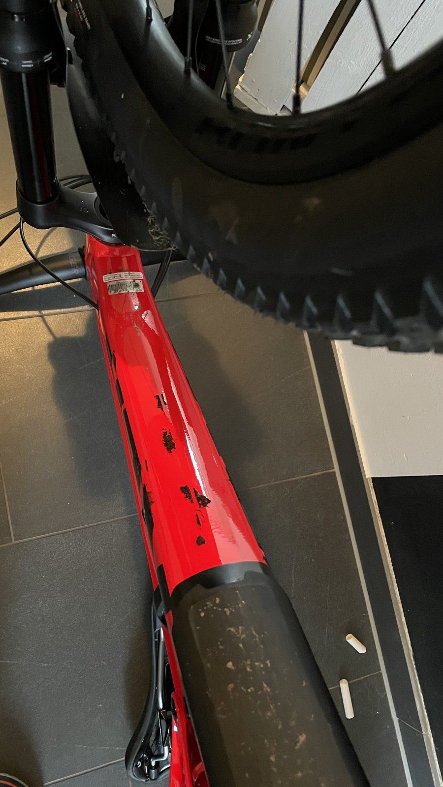

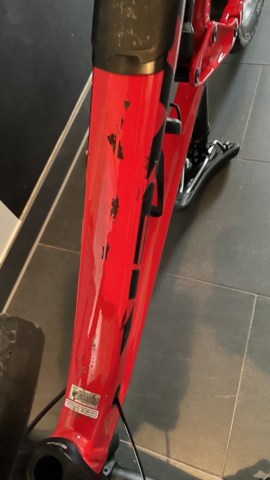

Anbei Fotos vom 2021 Slash 7 meines Sohnes. Das hat es zu Weihnachten gegeben und hat seit dem exakt eine Tour gesehen und ansonsten ausschließlich in der Garage gestanden -> kühl, aber trocken, auch extreme Temperaturen sind hier im Rheinland in den letzten Wochen ja eher Mangelware.
Gestern liegt dann plötzlich der rahmenschutz des Unterrohrs unter dem Bike. Ich finde die Qualität bzw Sorgfalt, die hier bei einem 3000,-€ bike an den Tag gelegt wird, ziemlich bedenklich…
Jetzt die Frage an die Materialexperten: spricht irgendetwas gegen die Verwendung einer Heißklebepistole? Habt ihr einen anderen Tipp?
Rad wurde online gekauft und ich werde deswegen keine große Garantieaktion anleiern.
Danke für eure Hilfe!

Das Problem mit dem sich lösenden Unterrohr-Schutz am Alu-Trek hatten schon mehrere Besitzer gemeldet. Auch beim 21er Modell. Bei meinem eigentlich baugleichen 22er Slash 8 hält er noch. Ein dauerelastischer Klebstoff wie Sikaflex erscheint mir sinnvoller als die Reparatur mit der Heißklebepistole.

Scheibenkleber aus dem Automobilbereich sollte da auch helfen
Bei mir hatte sich 1 Teil des Rahmenschutzes bei der ersten AB Fahrt verabschiedet. Gab auf Garantie 1 neues Teil. Hab den mit einigen Streifen Tesa Doppeklebeband Outdoor angeklebt und bisher hält es gut.

Hey Leute ich hab ebenfalls das Slash 8 von 2019 und liebäugel sehr mit einem Dvo Jade x der momentan für 299€ zu haben ist. Ich bin etwas überfordert was ich außer Dämpfer und Feder bestellen miss. Buchsen? Wenn ja welche und ein Einbaukit für Trek? Zumindest habe ich das im Verlauf dieses Threads von gelesen. Vielen Dank im Voraus :)
Kann ich dir auch nicht sagen, ich habe aber im Kopf, dass irgendwer Huber Büchsen/ Bushings angeschrieben hat und die dann alles passend rausgesucht haben.

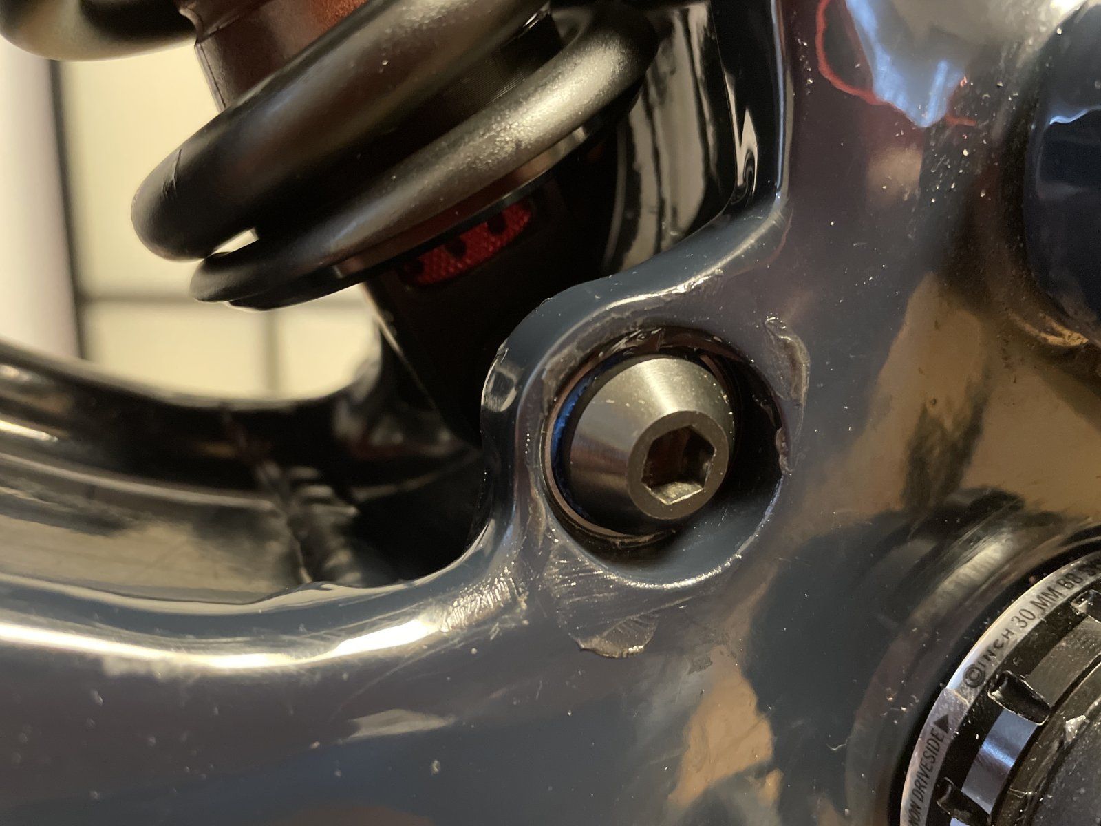

Habe ein 21er Trek Slash gebraucht gekauft, das vom Vorbesitzer schon umgebaut wurde. Unter anderem ist ein metrischer Float X2 drin gewesen. Die verbauten Bolzen habe ich ohne groß zu prüfen verwendet, als ich vorgestern einen DXH2 montiert habe. Dabei ist mir aufgefallen, dass die Bolzenköpfe nichtmal ganz über die Lager in der Schwinge und in der Aufnahme gehen.
Wurde hier nur das falsche Bolzenset verbaut, oder ist das einfach so beim 21er Slash? Gibt es auch andere Bolzen, die ich verwenden könnte?
Der Bolzen muss rein funktional vom Durchmesser größer sein, als der innere Ring des Lagers. Somit alles prima. Der Schutz für das Lager beim Waschen ist vielleicht etwas weniger gegeben. Aber man soll ja eh nicht mit dem Strahl draufhalten.
