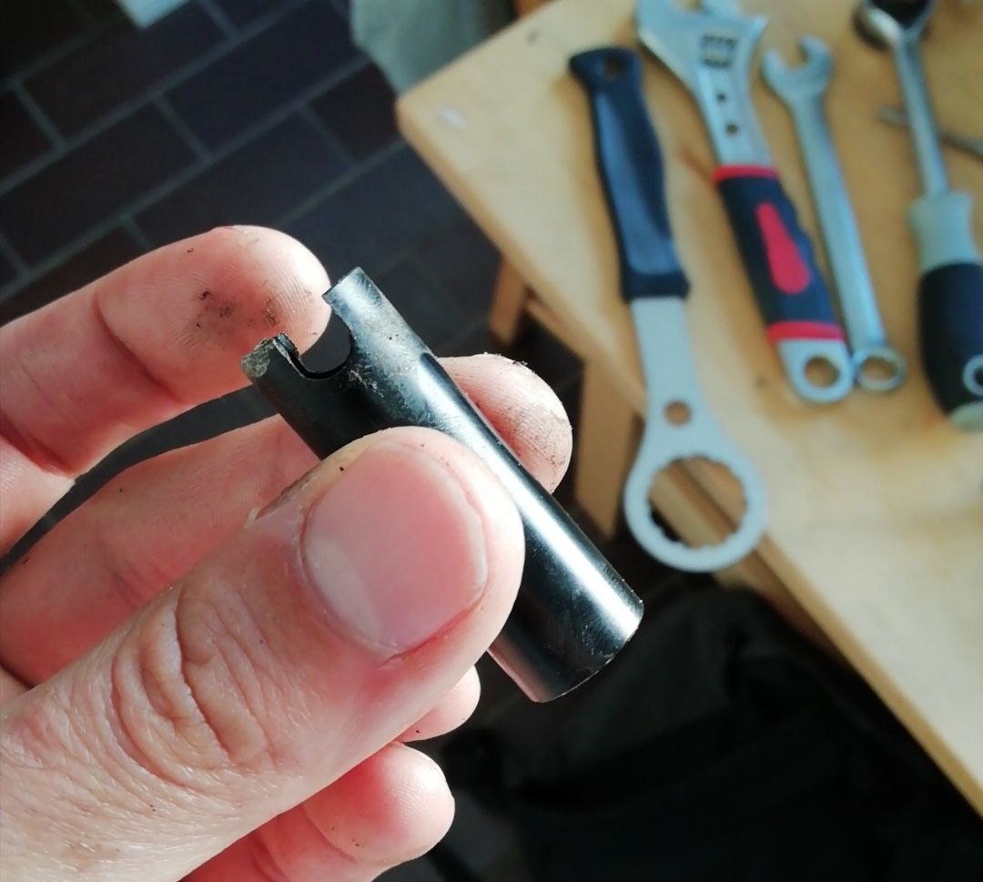

Hat jmd beim aktuellen Slash schon mal die Rahmenlager ausgetauscht? Das Hauptlager an der Wippe wird durch eine Steckachse befestigt. Beim raushämmern der Steckachse ist ein Metallrohr, was auf der Achse drauf saß, in den Rahmen gefallen. Das hab ich dann über den Sattel wieder rausgeholt und hatte keine Ahnung, wie ich es wieder da rein kriegen soll. Habs also weggelassen. Ziehe ich jetzt die Achse fest, habe ich das Gefühl, dass ist endlos festziehen kann. Die Achse kommt dann auch auf der anderen Seite ein Stückchen raus.
Wisst ihr, ob dieses Metallrohr als Platzhalter dient, um den Rahmen nicht zu quetschen? Ich dachte es sollte nur Dreck abhalten. Jedenfalls hab ich jetzt nach Gefühl festgezogen. Nichts hat spiel, alles bewegt sich flüssig. Ich hoffe nur, dass das auch so bleibt!
LG, Arne
