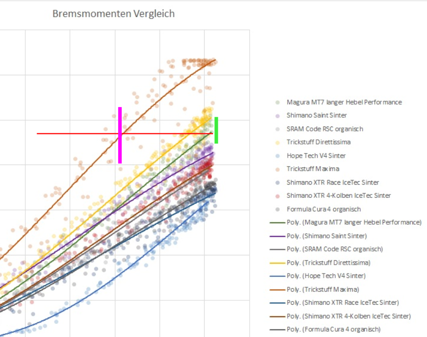

Leider kam in dieses Bereich der Prüfstand an seine Grenzen. Wie wir nun wissen, kann unser Prüfstand keine Momentenwerte oberhalb von 130Nm liefern ;)
Wenn ich mir aber die Werte z. b. beim Maximum der MT7 ansehe, dann gibt es da aber auch deutliche größere Unterschiede bei der Maxima.
Bei gleicher Fingerkraft ergeben sich Bremsmomente zwischen 80 – 100 Nm. :confused:
Für mich ein Zeichen für eher schlechte Dosierbarkeit.

Ich verstehe hier etwas nicht. In diesem Post von heute 17 Uhr, war die Cura 4 noch nicht in der Grafik und nicht getestet worden?

Eventuell ist dem Klaus da etwas entgangen. Wir haben seit dieser Woche die Cura4 und haben sie auch direkt auf dem Prüfstand Tests unterzogen. Ebenso mit die XTR 9120.
Bei der Cura4 war auffällig, dass die organischen Beläge sehr lange eingebremst werden mussten, bis sie gescheit funktionierten.

Gut, das ist bei der 2 ja auch der Fall. Welche der Linien von Oben ist denn die neue XTR 9120 im Diagramm. Ich komme mit den Farben irgendwie nicht klar. Wusste gar nicht, dass ich farbenblind bin.
Ist die V4 die ganz unten?
Die Streuung fällt in der Tat größer aus, als bei den Vergleichsbremsen. Das ist hauptsächlich auf die sehr hohe Progression des mechanischen Übersetzungsverhältnisses der MXA zurückzuführen. Die Pneumatikeinheit, welche den Hebel am Prüfstand betätigt ist dafür schlicht zu unsensibel.
Die 9120 ist bei max. Handkraft die fünfte Linie von unten. Die V4 die Unterste.
Schönes Diagramm, so zum anschauen, allerdings ist es in der Tat wenig zielführend. Der Messfehler, der entsteht, wenn nicht die vom Hersteller gewählten Reibpartner getestet werden, macht den Test nur in der groben Tendenz interessant. Entweder testet man die Herstellerkombination oder bei allen die gleichen Beläge und Scheiben, damit sich diese Messunsicherheit raus kürzt (gerade Trickstuff hat da doch beste Voraussetzungen, also warum nicht?
Ich sehe im Vergleich zu den anderen Bremsen eine deutlich stärkere Streuung bei den Messwerten.
Müsste der Bereich nicht möglichst schmal sein für eine optimale Dosierbarkeit?
