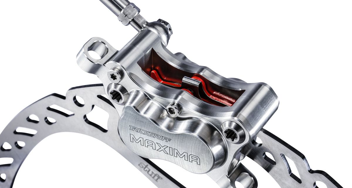

Trickstuff hat basierend auf der Direttissima eine neue, noch stärkere Bremse entwickelt – die Trickstuff Maxima. Hierfür wurden im Vergleich zur Direttissima die Bremskraft, die Steifigkeit und die Wärmekapazität der Bremse erhöht. Für eine gute Dosierbarkeit soll die bewährte Vierfach-Kugellagerung des Hebels und der reibungsarme Geberkolben sorgen. Die handpolierte Kolbenlaufbahn und der elektropolierte Edelstahl-Nehmerkolben stellen laut Trickstuff das Nonplusultra an Präzision und Funktionalität dar, während durch besonders große Bremsbeläge außergewöhnliche Temperaturfestigkeit und geringer Verschleiß erreicht werden sollen. Im Downhill-Worldcup konnte die Maxima-Bremse bereits an den Bikes von Mick Hannah und Nina Hoffmann beweisen, was sie kann. Das Gewicht liegt trotz serienmäßiger Goodridge-Stahlflexleitung bei nur 290 g (Herstellerangabe, 80 cm-Leitung, ohne Bremsscheibe/Hardware). Trickstuff bietet die Maxima-Bremse in einer limitierten Auflage über Kickstarter an, um die Nachfrage zu ermitteln und Lieferengpässen vorzubeugen. Die Kickstarter-Kampagne zur Finanzierung des Projekts startet Mitte November und ermöglicht dem Kunden, die neue Bremse für 990 € zu erstehen. Die Auslieferung der Kickstarter-Bremsen ist für April 2019 geplant. Außerhalb von Kickstarter kann die Bremse voraussichtlich erst Mitte nächsten Jahres bestellt werden.
Der Nehmerkolben der Trickstuff Maxima-Bremse soll noch mehr Bremskraft und Standfestigkeit bieten – für einen Preis von 900 € pro Paar kann die neue Bremse über die Kickstarter-Kampagne erstanden werden.

Die Maxima-Bremse ist laut Trickstuff rechnerisch ermittelt bei gleichen Bremsscheiben und gleicher Bremsbelags-Sorte…
  • 23 % stärker als die SRAM Code
  • 25 % stärker als die Trickstuff Direttissima
  • 27 % stärker als die Magura MT7 mit HC1/3-Hebel
  • 35 % stärker als die Shimano Saint/Zee
  • 46 % stärker als die Hope V4
