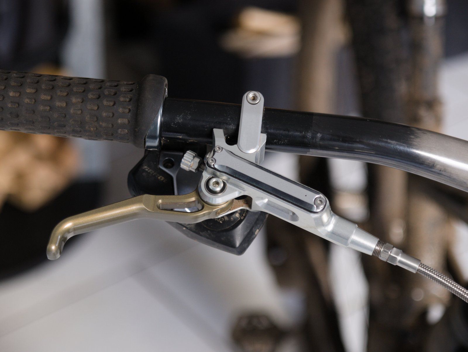

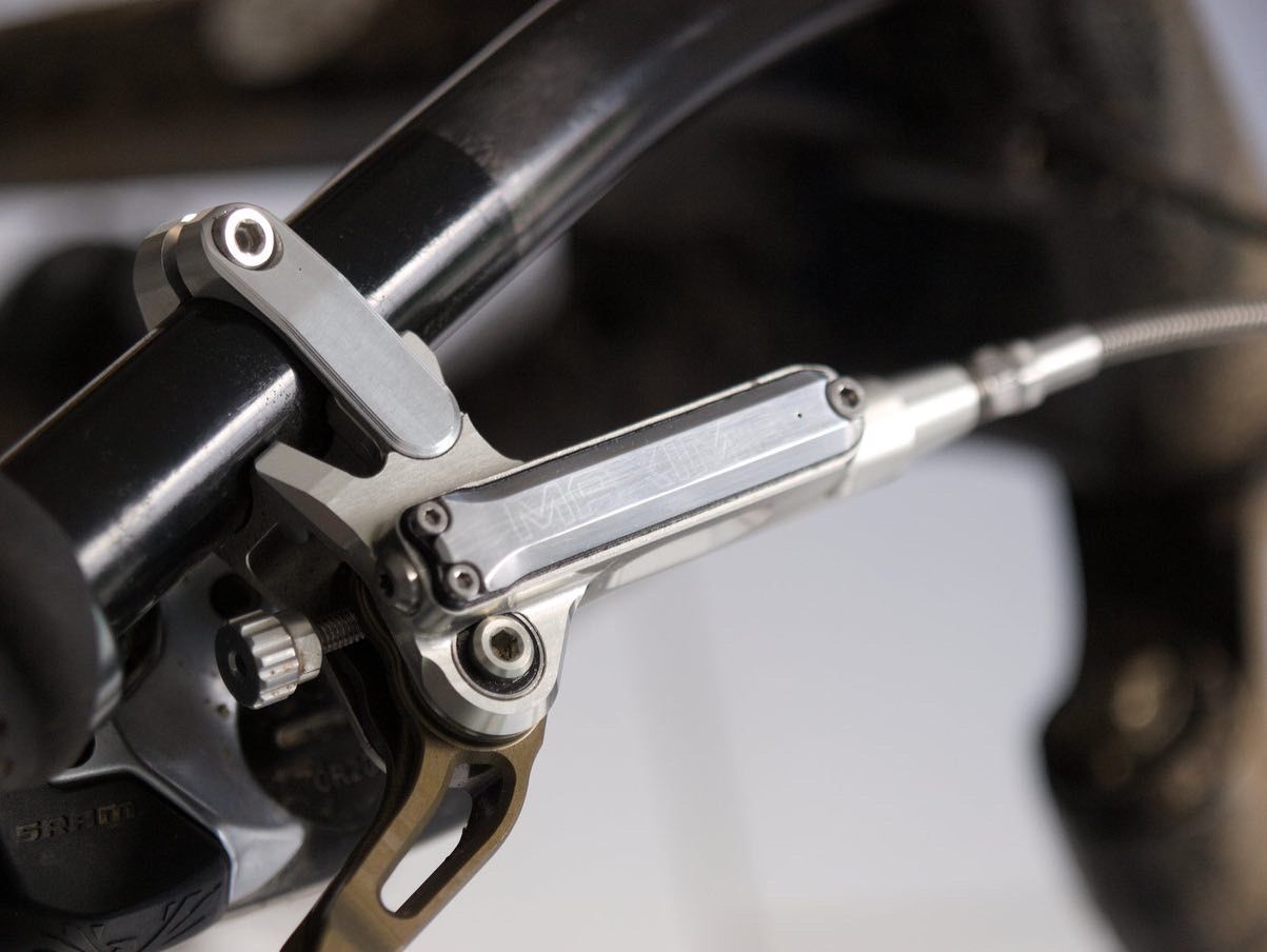

Vielleicht hilft es ja hier jemandem und dann lass ich das mal im Lieferzeitenthread ruhen. Ich habe wie dort schon erwähnt die AGB Deckel der MXA enteloxiert und eine Anleitung gefilmt. Ich finde es schade, dass es den hier nicht gleich ab Werk aus in Silber gibt, so wie bei der DRT. Ich kann aber auch verstehen, wenn TS meint so die Bremse markanter zu machen.
Da ich keinen Deckel mit Direttissima als Logo für meine MXA haben wollte, kam die Idee des Enteloxierens.
Custom Trickstuff Maxima || Enteloxieren How To
Der Deckel ist nun glänzend Silber und passt viel besser zum Rest. Im Video habe ich ihn auch einmal an eine aktuelle DRT in Silber zum Vergleich gehalten.
Das Logo ist auch erhalten geblieben:
Nun ist das Alu unbehandelt und es kann passieren, dass es schnell aufhört so schick auszuschauen. Dazu habe ich noch das Mittel von @KHUJAND , welches er für die RAW (Last) Rahmen anbietet. Das verhindert ein zu schnelles verblassen.
Noch eine Sache zum Aus- und Wiedereinbau der Deckel. Die Membran sah nach der Demontage nicht gut und irgendwie verzogen aus und man hätte sie sicher nicht noch einmal verwenden können. Ich habe sie daher ausgetauscht. Ich wurde aber schon vor der Aktion vom TS Service darauf hingewiesen, sodass ich sie schon daheim hatte.
Auf die Schrauben kommt Loctite mittelfest und sie werden zuerst auf der Seite der kleinen Schrauben und dann der Großen fest gezogen. Hier muss man aufpassen, dass man die Membran richtig montiert hat.
Ich hatte schon mal an einer DRT die Membran tauschen müssen und war zu vorsichtig, sodass beim Entlüften hier Öl austrat. Das ist nicht schlimm, denn ich habe die große Schraube einfach noch ein wenig fester gezogen. Da kommt wirklich nicht viel Kraft drauf. Im Zweifel lieber so wie ich zu leicht anziehen und dann korrigieren als zu fest und dann das Teil kaputt machen.
Bei meiner Aktion heute brauchte ich nicht mal die Bremse erneut entlüften, da ich vor Einlegen der Membran mit Deckel den AGB überfüllt habe.
Hier noch der Link zur offiziellen Anleitung des AGB Deckel Tausches.
