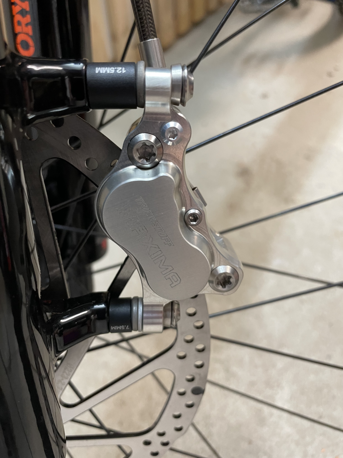

Nach längerem Basteln habe ich ev. eine Lösung mit diesen Avid Spacern gefunden. Soweit passt es ziemlich genau mit den Belägen, und die Scheibe frisst sich auch nicht in den Sattel.
@Mr. Tr!ckstuff wie sieht Tickstuff diese Konstruktion? Irgendwelche Bedenken?
Sowas würde ich nicht machen. Die Schrauben werden so auf Biegung beansprucht, bei Adaptern nicht.
Und Biegung ist bei Schrauben gaaaanz schlecht…..
Die Trickstuff Adapter sind meiner Meinung nach auch zu dünn, als dass diese die Biegebeanspruchung richtig aufnehmen können. Aber es scheint zu funktionieren.
Am besten ist es ohne Adapter. bzw. wenn zwischen Gabel / Rahmen und Bremse maximal ein Bauteil ist.
Am Rahmen kann man noch streiten ob 180 oder 200 oder 203mm direkt als Fläche zum Verschrauben dran sein sollte.
An der Gabel (jetzt mal XC zeug außen vor) sollte entweder 200mm+ standard sein oder eben wie bei mir ein Adapter der das einzige Teil zwischen Gabel und Bremssattel ist.
Dünne Scheiben find ich auch so naja... Der Winkel um den es geht ist jetzt wirklich klein, aber schön ist es nicht. Und die zweiteiligen mit Konvex/Konkav sind schon zu dick.
so gehen 220mm ohne adapter
