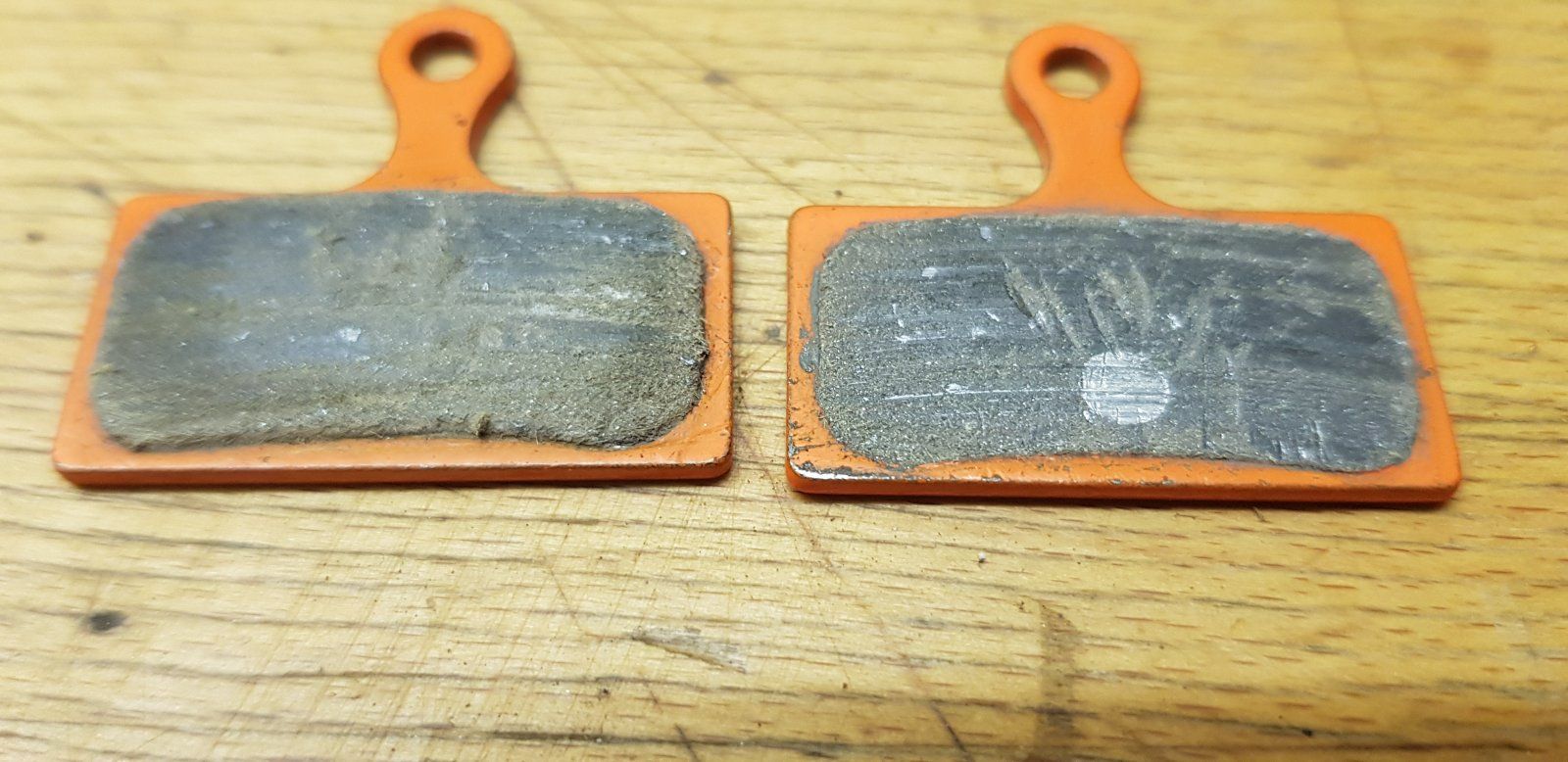

Frage: Kannst du mal ein Bild der Beläge einstellen, am besten mit einer Ansicht, bei der man die Belagdicke einschätzen kann?

Ging mir vor kurzem ähnlich, meine haben noch viel kürzer gehalten, keine 100km.
Trickstuff Power in einer Zweikolben Shimano XT8100, mit Icetec Scheibe.
Ich glaube ich habe sie verheizt, weil ich ohne wirkliches Einbremsen gleich eine Runde Vollgas im Schlamm unterwegs war. Oder die Beläge vertragen sich nicht recht mit den Shimano Scheiben?
Hab die gleichen Beläge jetzt wieder drin, und sie scheinen nun zu halten. Bisher hatte ich die Trickstuff Standard, und die hatten eigentlich eine sehr ordentliche Standzeit. (In Shimano XTR 9120, mit Magura Strorm HC Scheiben)
