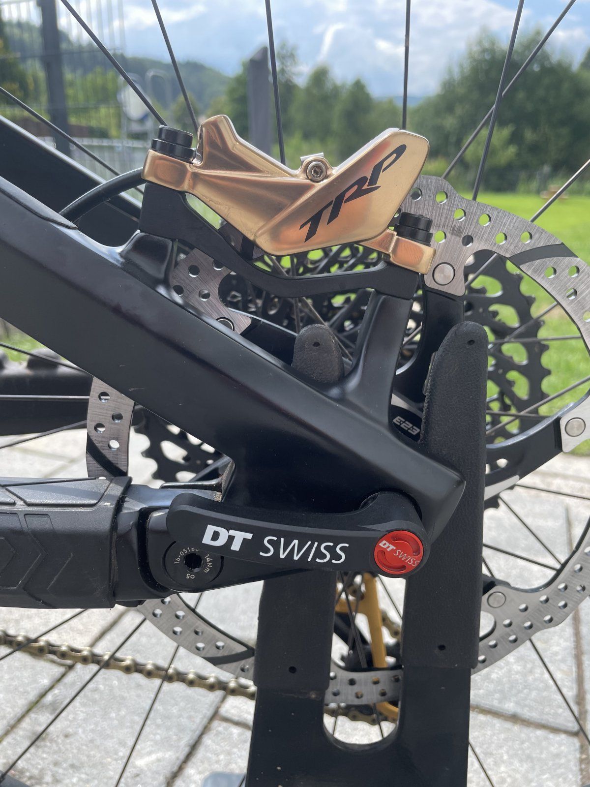

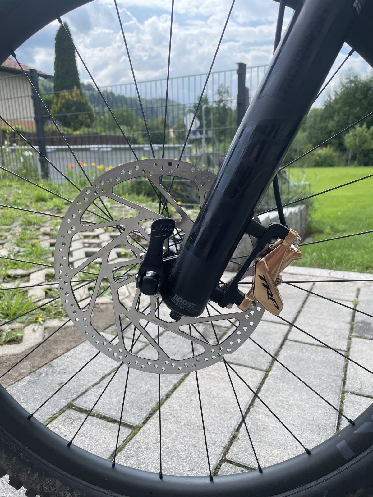

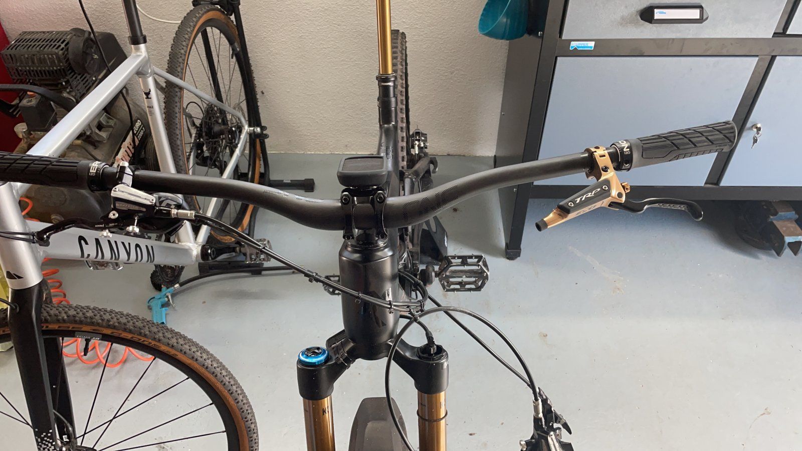

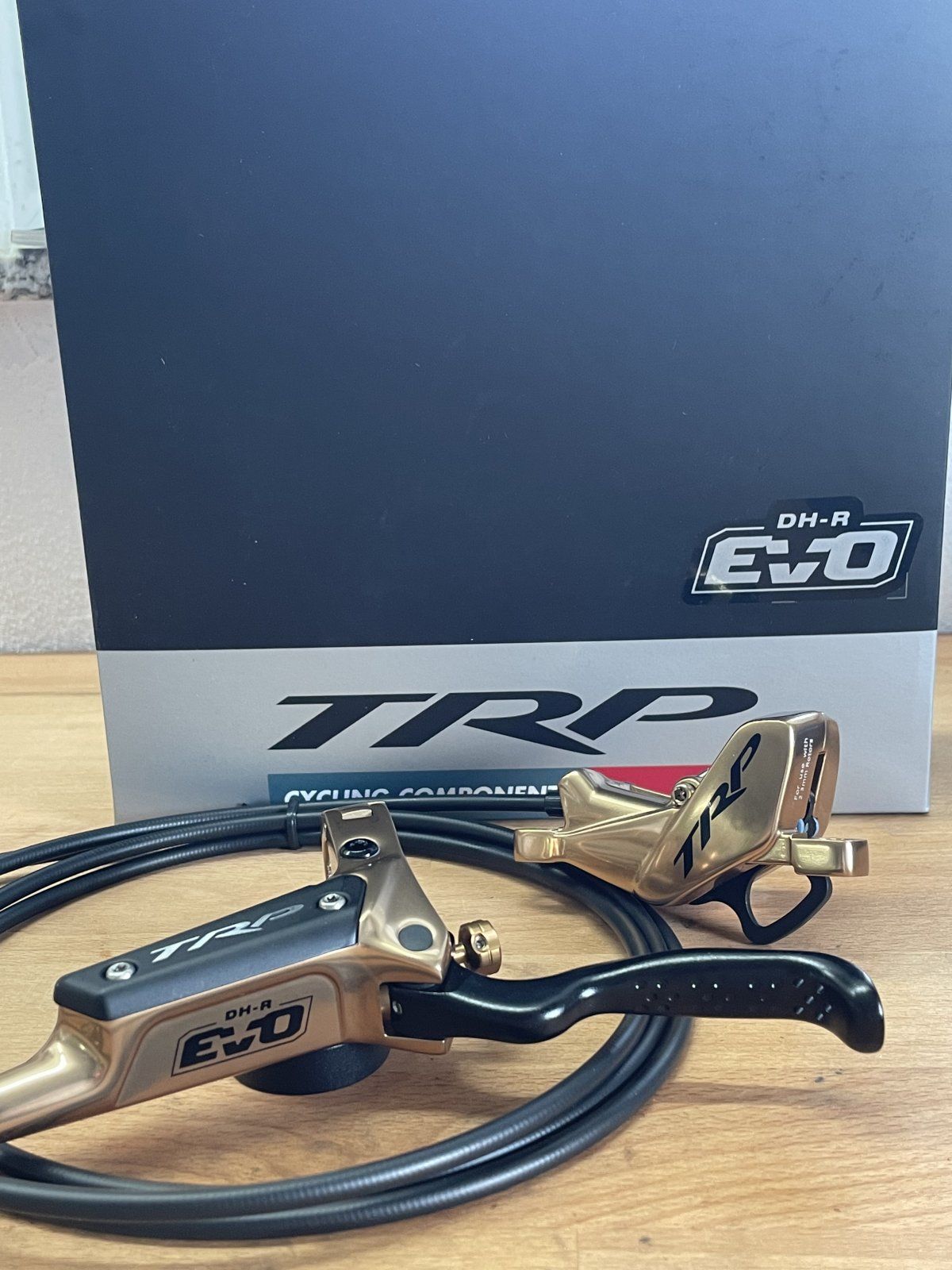

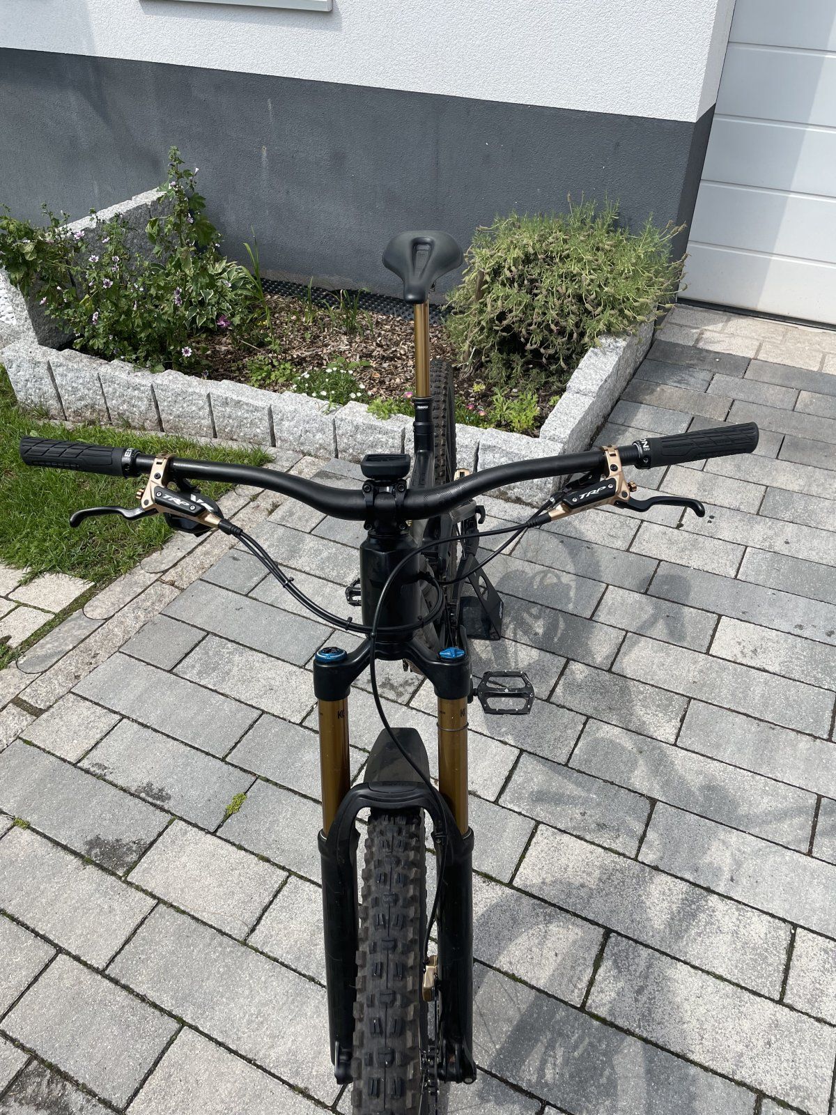

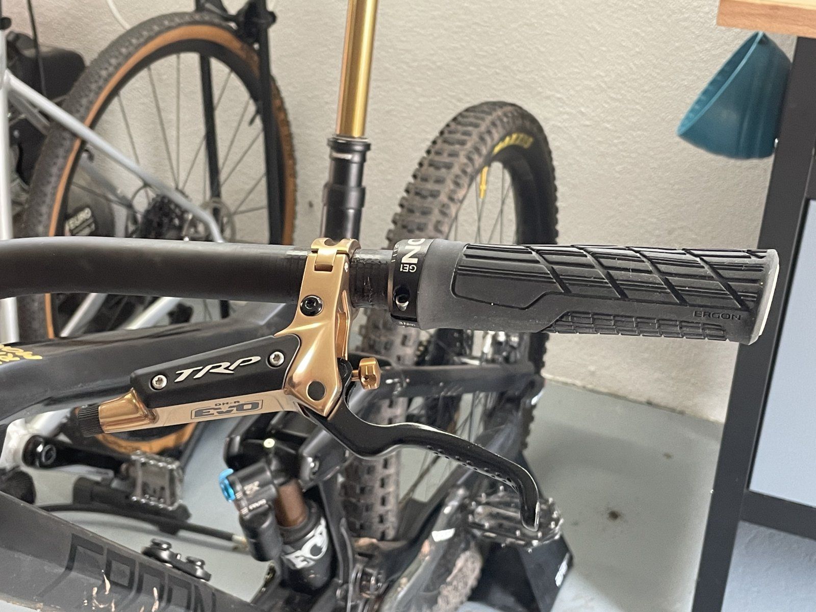

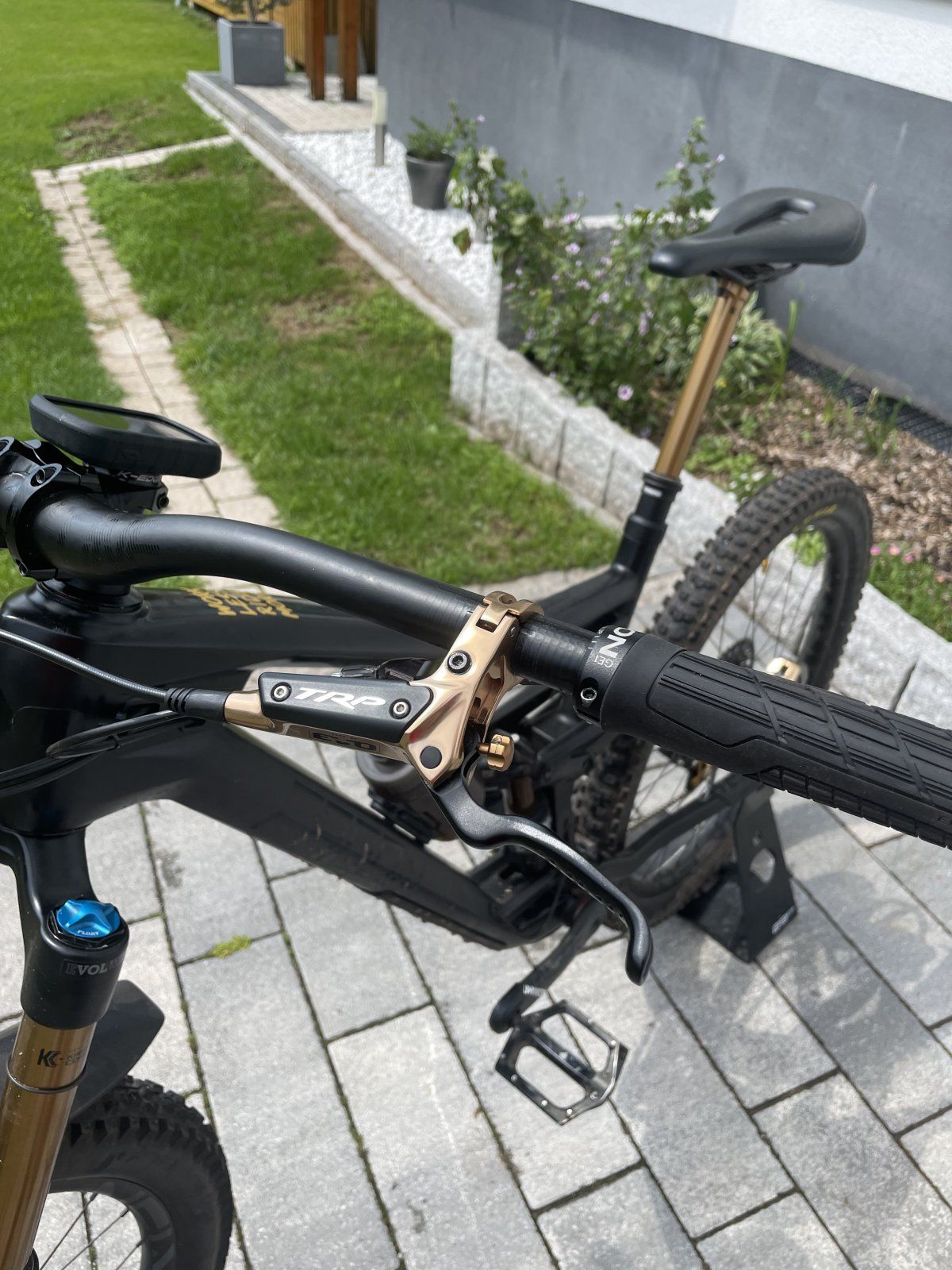

Bremse ist dann mal montiert und die erste Testfahrt erledigt. Hab sie auf dem Radweg erstmal eingebremst und dann auf den eher schlammigen trails hier getestet.
Bremspower ist definitiv ordentlich vorhanden und der Druckpunkt vorne und hinten schön gleich (leider nicht immer selbstverständlich). Hinterrad lässt sich wunderbar versetzen da die Power schön zu kontrollieren ist.
Montage ging locker flockig von der Hand. Aber ein paar Besonderheiten musste ich dann doch feststellen.

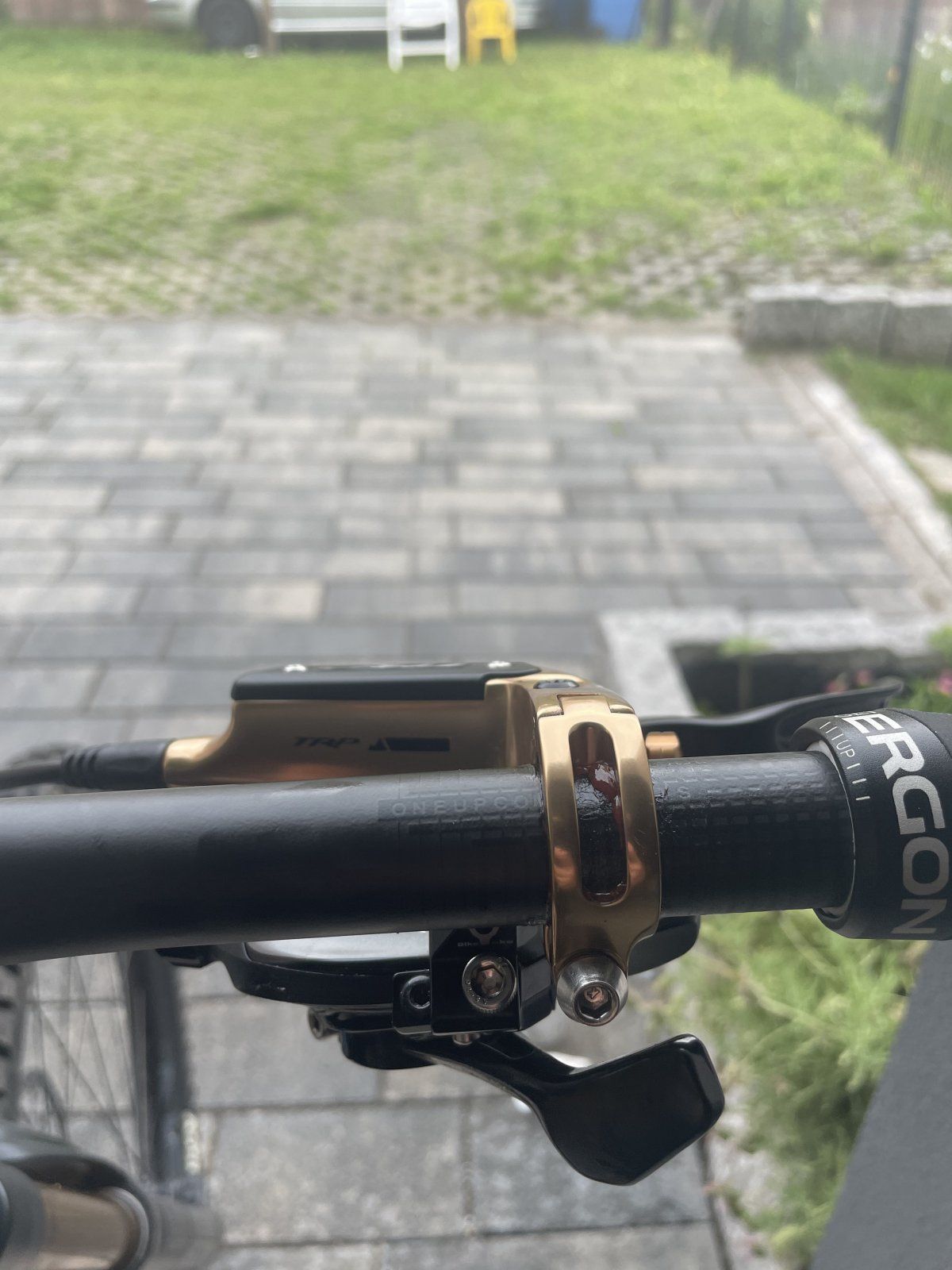

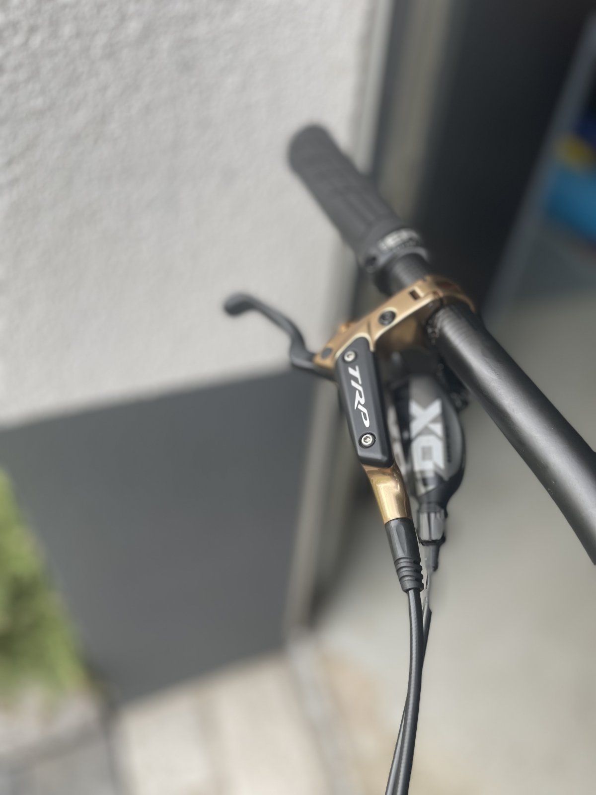

An der hinteren Bremsscheibe hatte ich erst ein schönes schleifbild als ich den Adapter von Magura für 203mm Scheiben weg gemacht hab und auf einen 200mm Adapter von Sram gewechselt hab. Warum auch immer. Jetzt passt es aber wunderbar. Die zweite Besonderheit waren die Adapter für den Wolftooth Hebel der Sattelstütze und für den Sram XO1 Trigger. Laut TRP hat die Bremse iSpec II standart. Aber die Adapter hatte beide eine Kante wodurch sie nicht schön in der Schelle lagen. Die kannte lässt sich allerdings einfach weg feilen oder schleifen. Danach passt alles wunderbar und sieht optisch sauber aus.
Falls sich einer fragt warum ich alle möglichen Hersteller mische…. Ich musste nehmen was verfügbar war 😅
Sieht auf jedenfall sauber aus und bremst gut. Mal sehen wie die Langzeiterfahrung wird.

Bin vorher eine Code RSC und eine Hope v4 gefahren. Bremskraft der TRP ist gefühlt einen Hauch stärker als bei der Code und viel stärker als bei der Hope. Hat auf der ersten fahrt nie nachgelassen. Obwohl ich vom Profil extra einen trail genommen hab wo ständig lange steile geraden sind die dann in einer spitzkehre enden wo man das Hinterrad versetzen muss. Das hat weder der Hope noch der Code sonderlich gefallen. Die wurden nach der 3-4 Spitzkehre spürbar weicher vom Druckpunkt. Die Trp hat das nicht im geringsten interessiert. Mehr kann ich als Vergleich noch nicht sagen. Bin mal gespannt ob die positive Erfahrung sie sich weiter bestätigt.
