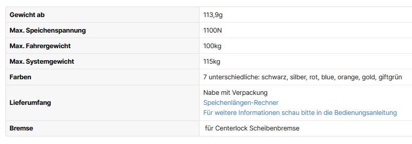

Nein ich habe keinen Tensio. Aber man hört beim gegen die Speiche klopfen einen deutlich höheren Ton als bei ALLEN anderen LRS, die ich in den Fingern hatte, selbst bei einem Tune TSR 22, die ich noch in Benutzung habe. Hat Tune damals die Speichenspannung zu hoch angegeben, oder hast Du zu stark gespannt? Fakt ist, die Speichenspannung ist zu hoch.
@tuneblackforest Gibt es für Eure Naben direkte Vorgaben, was die Spannung der Speichen betrifft?
Bei normalen Aluminium Nabenflansche sollte es eigentlich weniger Vorgaben geben, als bei der Sandwich Alu-Carbon Ausführung, die ihr auch mal im Angebot hattet...
Unseren Naben liegt ein Schreiben bei, auf dem die maximale Speichenspannung vermerkt ist. Wenn die überschritten wird, betrachten wir das als unsachgemäße Handhabung. Bin aber auch kein Jurist. Im Zweifelsfall müssen wir das noch prüfen, damit das auch sprachlich wasserdicht ist.
@Flojo13 Danke für den Hinweis. :)
Mich würde dabei aber mal der konkrete Wert interessieren, besonders wenn da irgendwas von "Flugzeug - Aluminium" im Werbetext steht, was eine überragende Haltbarkeit suggeriert.
Eine hohe Spannung der Speichen ist mE besser für die Dauerhaltbarkeit vom Laufrad und finde ich auch besser.
"zu hoch" ist eigentlich nicht möglich, weil da vorher die Speichennippel abscheren beim Aufbau.
Edit meint: durchaus möglich, dass es aus Gründen des Leichtbau eine deutliche Limitierung bei der Spannung der Speichen geben kann.
Allerdings sollte da vorher noch eine Begrenzung beim Gewicht des Nutzers angegeben werden.
Ein Beispiel einer aktuellen tune Nabe:
