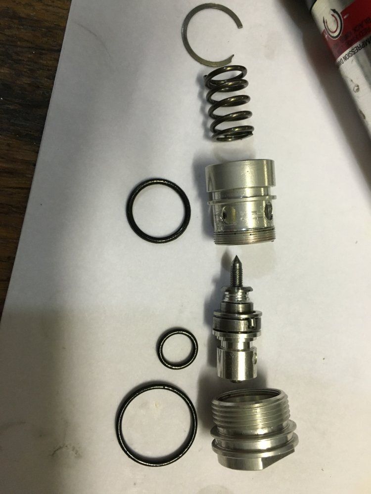

Vor ein paar Wochen hab ich mir im Bikemarkt einen Evolver ISX6 gekauft. Der verliert aber leider an den HSC-LSC-Verstellern Öl.
Ich hab den Versteller ausgebaut, Sprengring und Feder entfernt aber bekomme den Druckstufen-Versteller nicht ganz zerlegt.
Gibt es da einen Trick? Da sitz doch bestimmt eine Dichtung dazwischen?
Ich hoffe mal, dass hier noch jemand mitliest und mir helfen kann.
page-19
Ja, da ist ein ORing dazwischen. Soweit ich mich erinnere, kriegt man den kleinen Bolzen ohne Gewalt raus. Wenn man die Compressionseinheit ausgebaut hat, die Versteller wieder draufschrauben, und langsam drehen. Nicht bis zum Anschlag, sonst muß man die Einheit wieder ins Gehäuse schrauben, um die Versteller wieder zu lösen. Beim Drehen sollte die Nut, in der der kleine Bolzen sitz, sich verlängern. Mit einer Nadel,oder spitzen Gegenstand, vorsichtig rausfischen. Welchen Einsteller, bzw. in welche Richtung kann ich nicht mehr genau sagen.
Super, danke euch!
Mit den Hinweisen hab es auf bekommen. Die beiden Aluteile, die ineinander geschraubt waren sahen aus wie eins.
Der kleine O-Ring (Innendurchmesser 6,5 Schnurstärke 1,5) war leider nicht in meinem Dichtsatz von CRC dabei. Den hab ich jetzt einzeln bestellt.
