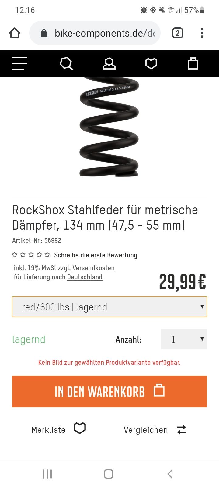

Kurze Frage , ist das die richtige fürs aktuelle TyeeAl 29 mit ultimate coil ?
Bin mir einfach unsicher, ist mein erster Coil Dämpfer. Vielen Dank !
