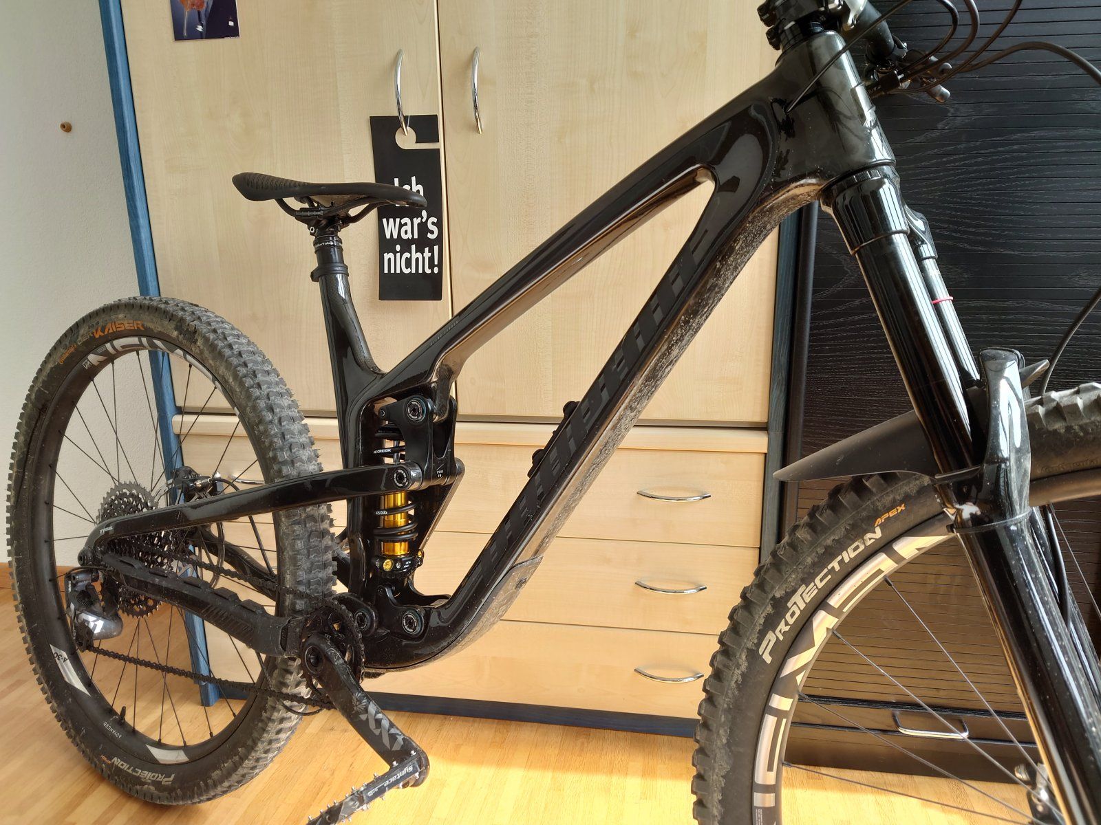

Hallo Leute
Ich habe mir einen Cane Creek DB Coil IL für mein Tyee geholt. 450er Feder bei 70kg nackig ergibt ca. 30% SAG sitzend. Mit den neutralen Factory-Einstellungen fühlt es sich nach einer ersten Testrunde auf dem Parkplatz und auf Treppen im Vergleich zum vorherigen SuperDeluxe erschreckend plüschig und satt an. Ich muss mir nun einen Trail zum Testen suchen. 8-)
Hat jemand von euch schon einen Cane Creek DB Coil IL im Einsatz und hat allenfalls zu dem Dämpfer eine Empfehlung zu einer sinnvollen Grund-Einstellung?
Factory Neutral Base Tune ist: HSC 2 / LSC 7 / HSR 2 / LSR 10
Danke und Gruss
Hallo Leute
Danke und Gruss
Welche Rahmen- und Laufradgröße fährst du? Wollte mir evtl. auch den DB Coil IL zulegen. Irgendwo hier im Forum hab ich aber gelesen, dass der Dämpfer nicht in den Tyee Rahmen passt.
Tyee CF 29" Large
Habe den Hinterbau zum Testen ohne Feder komplett durchgefedert und keine Probleme festgestellt. Soweit ich das bis jetzt beurteilen kann, passt er problemlos. :daumen:
