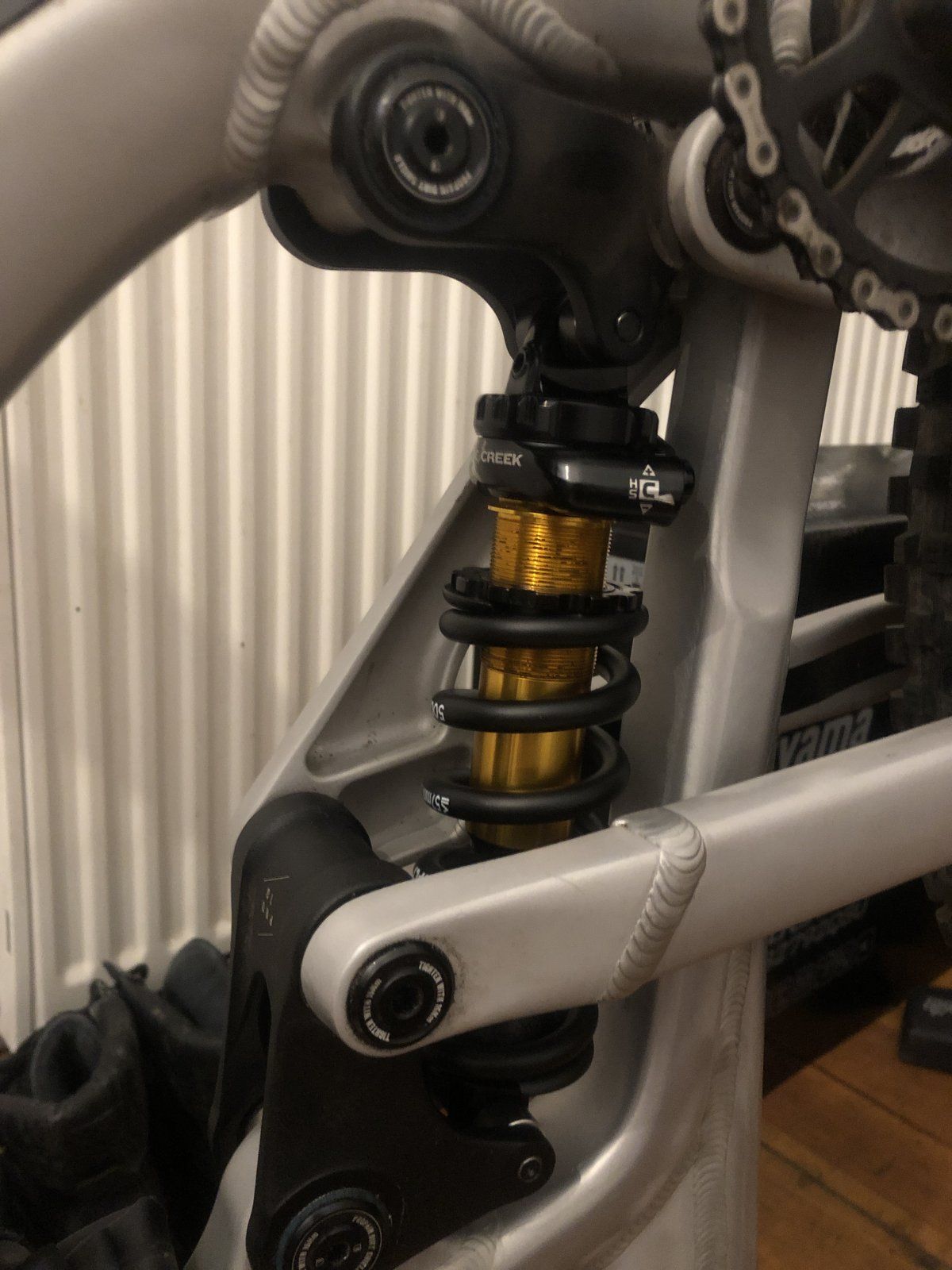

Ich habe mir einen Cane Creek DB Coil IL für mein Tyee geholt. 450er Feder bei 70kg nackig ergibt ca. 30% SAG sitzend. Mit den neutralen Factory-Einstellungen fühlt es sich nach einer ersten Testrunde auf dem Parkplatz und auf Treppen im Vergleich zum vorherigen SuperDeluxe erschreckend plüschig und satt an. Ich muss mir nun einen Trail zum Testen suchen. 8-)
Hat jemand von euch schon einen Cane Creek DB Coil IL im Einsatz und hat allenfalls zu dem Dämpfer eine Empfehlung zu einer sinnvollen Grund-Einstellung?
Factory Neutral Base Tune ist: HSC 2 / LSC 7 / HSR 2 / LSR 10
Danke und Gruss

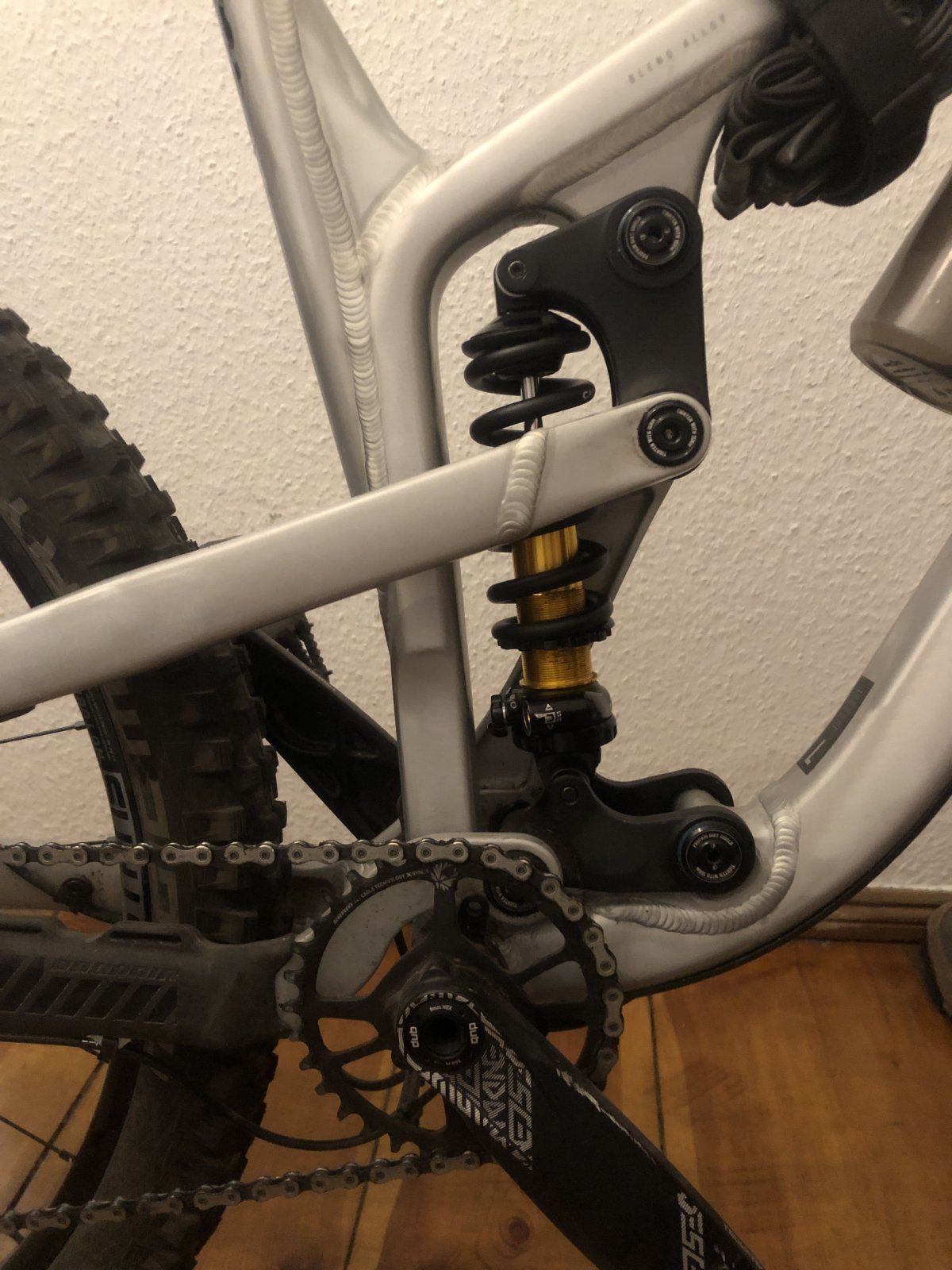

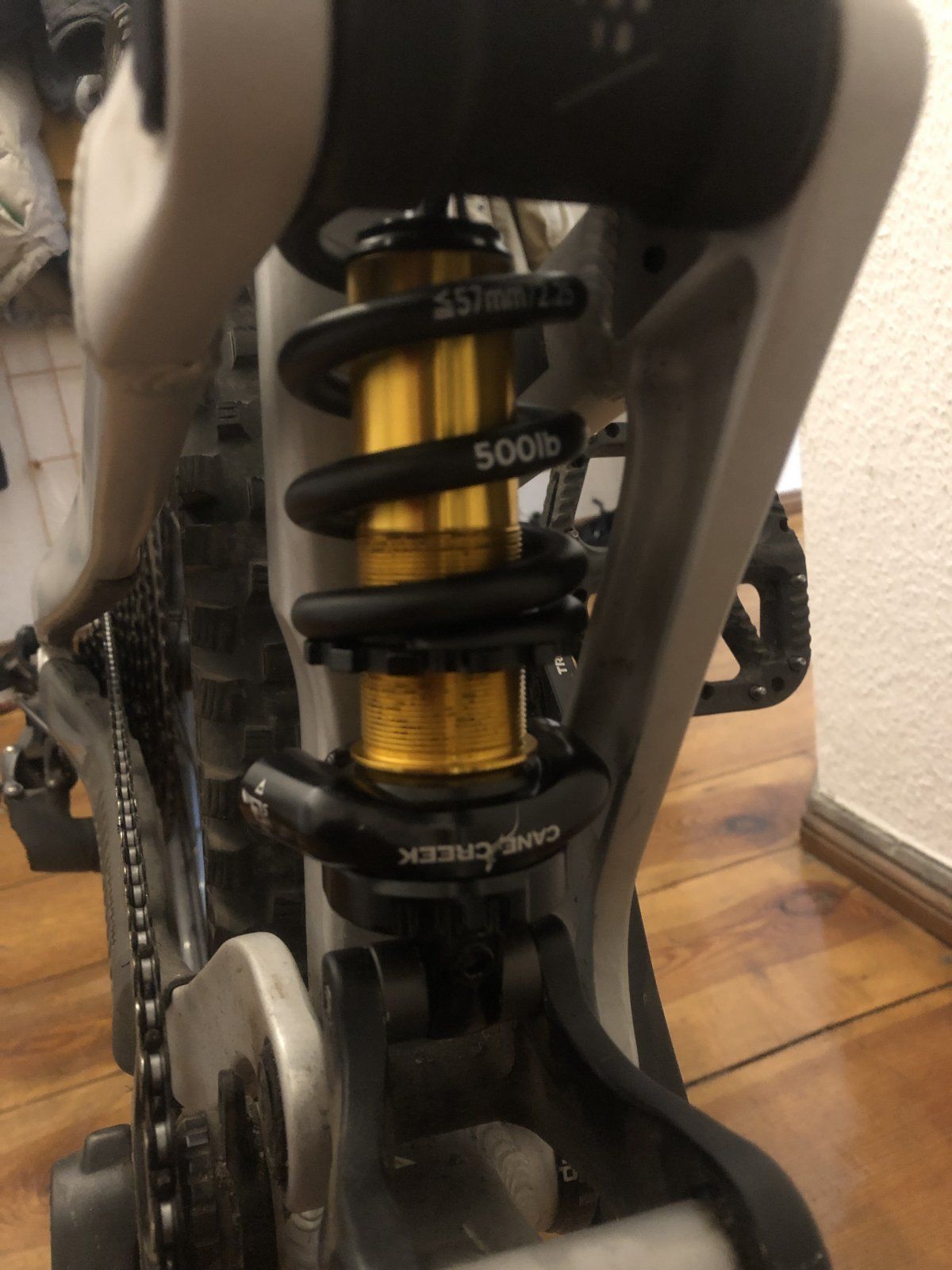

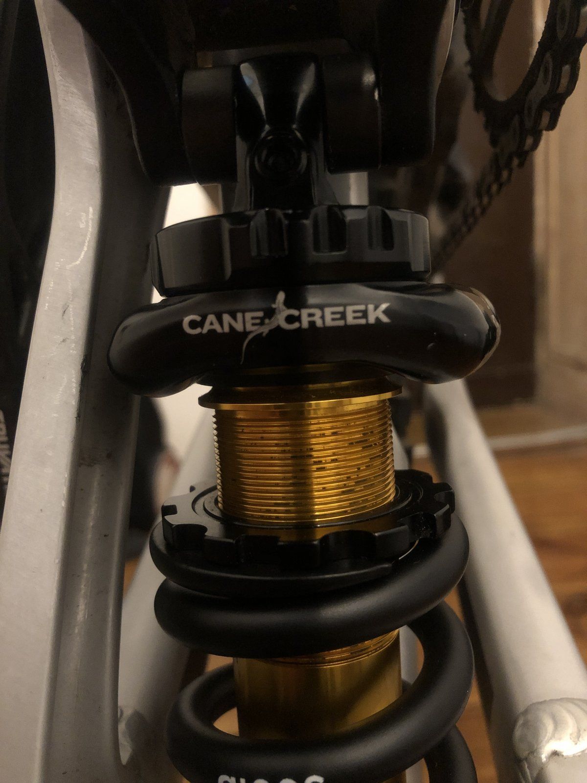

Ich bin auch noch am probieren (heute erste Testfahrt). Musste den HSC komplett zudrehen, aber probiere mal noch ner härtere Feder diese Woche. Den Rest hab ich auf Werkseinstellung gelassen und fühlt sich eigentlich ganz gut an.
Witzig ist nur, dass der dämpfer bei mir so nicht reingeoasst hat (Tyee 29 CF XL). Es ging nur eine Position, sonst stand war er immer irgendwo am Rahmen.
