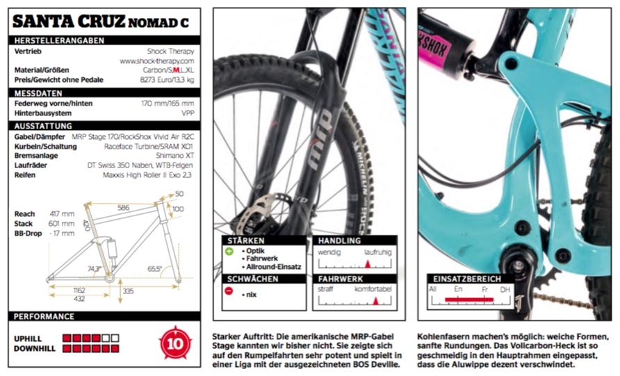

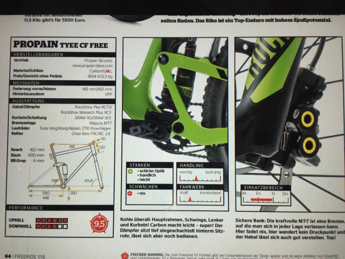

Hier ein Freeride Magazin Test. Nomad vom letzten Jahr, Tyee CF vom 16. Was immer diese Test aussagen! Nomad.jpg Tyee CF.jpg

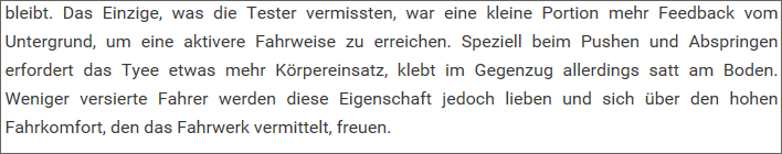

wie immer handelt es sich immer um sehr subjektive Wahrnehmung.
das Enduro-MTB sieht das Tyee (aber die AL-Variante!) als sehr/zu komfortabel/soft an:
