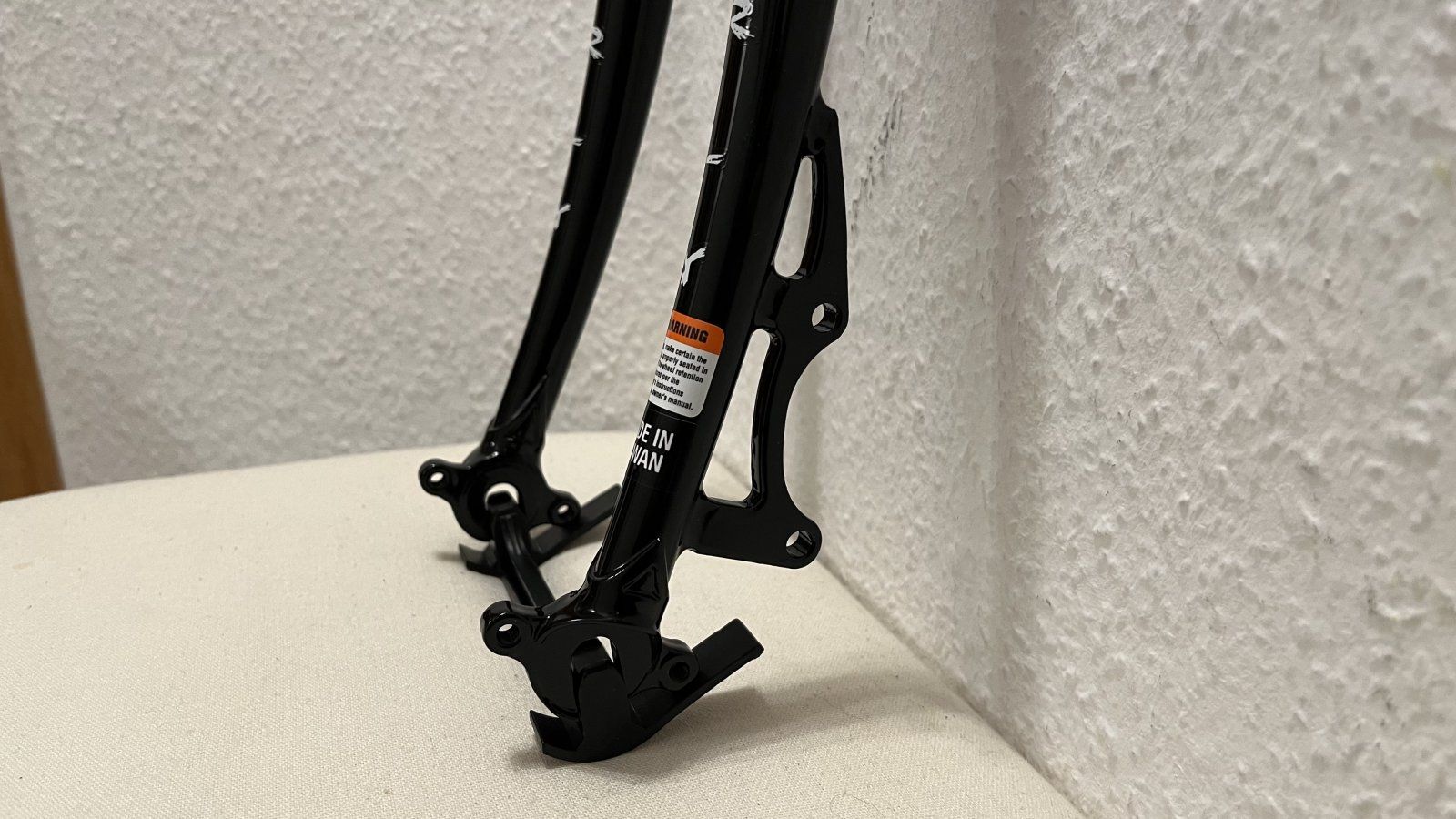

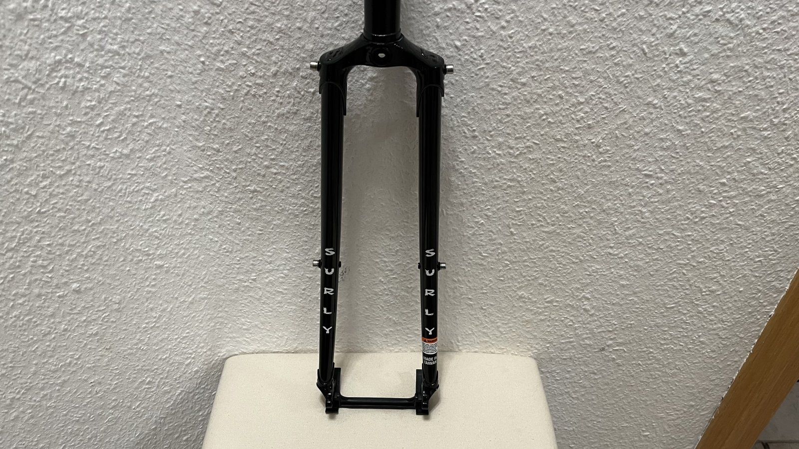

Gabel ist ausgepackt. D.h. Es gibt kein zurück mehr. Ich habe über Kleinanzeigen eine BB7 S MTN organisiert. Ich werde also erst einmal alles so behalten wie bisher, nur, dass ich eben eine Disk Gabel fahren werde.
Sollte sich das als brauchbar darstellen, werde ich nur noch die Farbe ändern.
Candy Red hat es mir angetan.

Ist der Bremsbelag vorn falsch herum, nach vorn offen?
ich hatte wohl überlesen, dass du die Hebel mit MTB Übersetzung fährst.
Was meinst du mit falsch herum? Ich fahre derzeit und schon sehr lange die Cane Creek Hebel mit MTB Übersetzung. Da passen die derzeit montierten Deore V-Brakes sehr gut zu und ich muss das Schutzblech nicht einschneiden.
Ich finde die Gabelwahl suboptimal. Maximal 160er Scheiben sind wohl erlaubt. Solch eine Bremsanlage ist einer mit normaler V-Brake zu einem Großteil der Bedingungen unterlegen.
Ich hätte stattdessen bei Velotraum nach einem passendem Modell gefragt oder die neue Ritchey Adventure Stahlgabel gewählt. Eine größere Scheibe und Steckachse machen das Leben mit Disk angenehmer.
Was du vielleicht auch feststellen wirst, die Diskstarrgabeln sind etwas steifer.

Dein Cartridge Schuh der vorderen Bremse sieht so aus, als wenn er nach vorn offen ist. Oder täuscht das?
