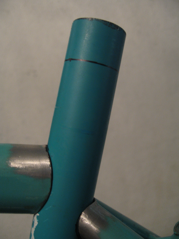

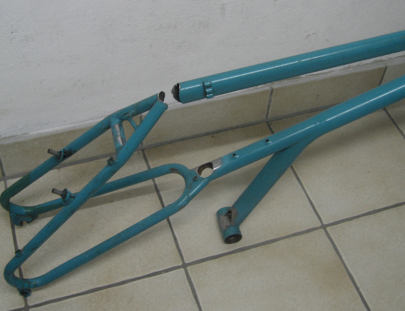

Er war so freundlich und hat die einzelnen Schritte in Bildern festgehalten:
Der Riss am Sattelrohr:
Weg:
Und weiter ging es:
Neues Sitzrohr einpassen:
Das hier ist die Hülse/Aufnahme für die Umlenkrolle - glaube ich :lol:
"GTW", Georg the welder:
Hier kann ich nur sagen: Top! :daumen: Der Rahmen ist auch bereits wieder bei mir, zumindest hatte ich Benachrichtigungen im Briefkasten. Morgen hole ich ihn ab; Am Montag gehts zum Pulverer.

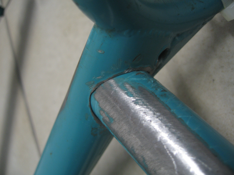

...noch ein paar Bilder aus der Parallelwelt - Sattelrohr anpassen:
...dachte ich vertreibe Euch mal die Zeit bis es bei Michael weitergeht 8-)

...wie die Fräsung am Tretlagergehäuse hinbekommen ohne professionelles Werkzeug :confused:...
Tretlagerdummy bauen:
Rohr einstecken und anzeichnen:
...sägen
Feinarbeit mit dem Dremel...
Rest vom Rahmen ist im Super-Zustand...
....so genug gespamt - Michael: Übernehmen Sie bitte :winken:...
