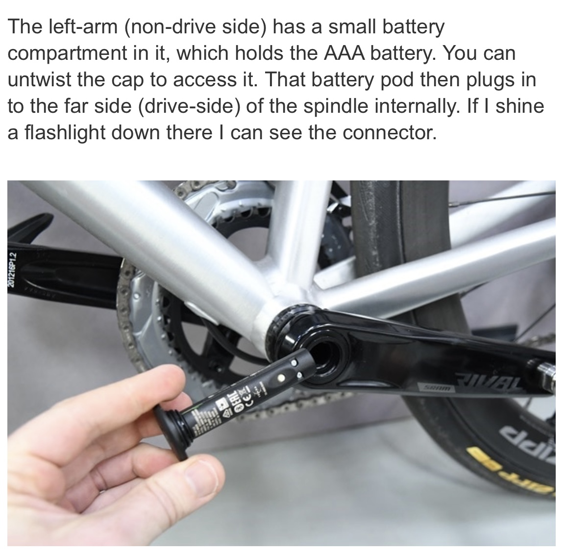

Du musst schon alles berücksichtigen:
Das was dort in den Fingern gehalten wird, ist das Batteriefach. Die eigentliche Messeinheit sitzt in der rechten Hälfte fest verbaut in der Kurbelwelle. Anders ließe sich die Kraft bzw. das Moment gar nicht messen.
