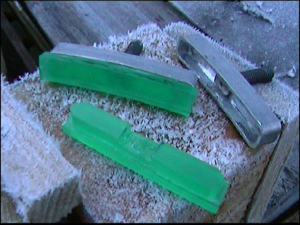

Moin!
Die Backings bzw. Halterungen hat er glaube ich von jemand ausm Observedtrialsforum erstanden.
siehe Bild (ohne die gelben CRV Pads):
Dann bisschen Coustellier Bremsgummi rein... et voila:
