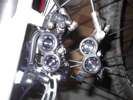

Ok, dann kann ich deine Gedanken definitiv nachvollziehen! Wenn du von einer ,,normalen 4-Kolben Hope Bremse'' sprichst, meinst du dann die M4? Falls ja, so ist der Unterschied zwischen M4 und V4 Bremssattel enorm, der V4 Sattel ist komplett anders Konstruiert, hat Kühlrippen bekommen und ist im Ganzen stabiler und standfester.. zumindest heißt es das, auch hier fehlt mir leider der Vergleich. Aber wenn man sich mal Bilder von den beiden Sätteln ansieht, fällt es relativ schnell auf

Hab das Foto mal aus einem anderen Thread entwendet. Links V4 Sattel, rechts M4
