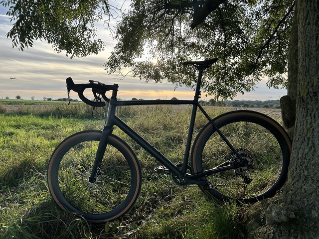

Hab jetzt mal das GRX 1x in L gewogen. Komme auf 9,71 kg inkl. Pedale. (Und den Schläuchen aus dem Auslieferungszustand.)
Will erst umrüsten wenn die neuen Laufräder da sind.
Pedale sind xpedos mit 295 Gramm, also 9,42kg im Auslieferungszustand.

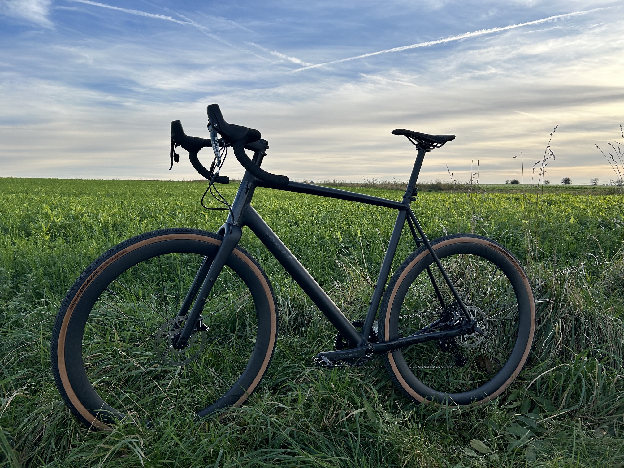

Mein APEX in XL liegt, so wie es da steht, bei knapp unter 8,4kg
Geändert wurden:
Sattel (noname Prologo Dimension 143 "Nachbau" von Aliexpress)
Pedale (PD-R67 von Aliexpress)
Kassette (<200km gefahrene XG-1150 von Kleinanzeigen)
Bremsscheiben (ZRACE 160mm Centerlock von Aliexpress)
Reifen (Chaoyang Gravel GP in 700x35)

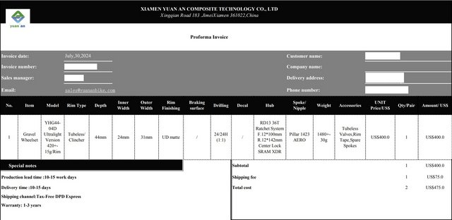

Laufradsatz (Yuananbike / Elitewheels siehe Anhang)
Was mich z.Z. noch "stört" (außer den nicht integrierten Kabeln am Lenker, aber damit habe ich mich beim Kauf bereits abgefunden...) ist, die Kurbel bzw. die Kettenblatt Aufnahme: die Praxis Alba am APEX und 2X GRX hat nämlich leider noch BCD110 und nicht Direct Mount wie die Zayante an den höherwertigen Varianten, was mir im Vorfeld entgangen ist.
Mal schauen ob ich das noch ändere...
Geändert wurden:
Schöner Aufbau!
Unter 9Kg würde ich auch noch gerne kommen :)
Die Elitewheels Edge 2.0 gibt es bei Ali Grade für 550 Dollar mit 1250 Gramm.
Klingt auch gut für das Gewicht.
Weiß aber noch nicht ob ich auf 12 Fach Shimano oder 13 Fach Ekar umbauen will...
