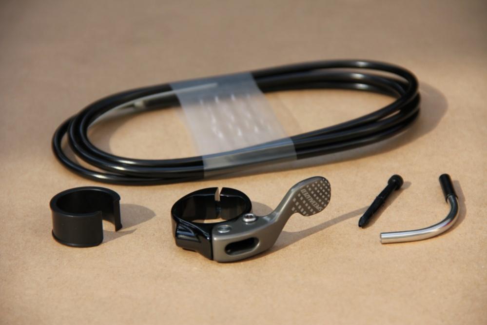

Ich habe gesehen das es den Remotehebel wohl in verschiedenen Ausführungen gibt.
Meinen Hebel (ist der rote aus der 2013er) kann ich "nur" direkt am lenker befestigen, die Stützen die ab Werk am Rad verbaut sind haben wohl einen grauen Hebel mit einer größeren Schelle, damit dieser direkt an den Griff befestigt werden kann.
Ich habe auch original Specialized Griffe und frage mich, warum nicht der Ring einfach immer größer ist und da halt ne kleinere Hülse dabei ist um die Wahl zu haben wo ich diesen befestige.
Hier mal der Vergleich eines grauen Griff mit einer Kunststoffhülse, dieser ist wohl am Griff und am Lenker montierbar, der rote dagegen ist "nur" am Lenker montierbar. Ist der graue nur optional zu erwerben?

Der Griff kostet 40€, das ja echt Wahnsinn, dann lass ich den lieber da montiert wo er jetzt sitzt, vielleicht wäre er dann ja auch zu nah am Daumen und gar nicht so gut zu bedienen.
Finde es nur echt doof das es nicht gleich den grauen dazugibt und man dann entscheiden kann wo man montiert.
