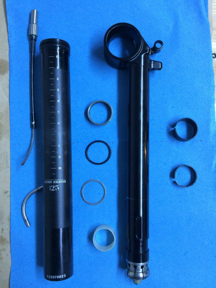

Hallo,
falls jemand ein paar Ersatzteile für die Command Post Blacklite braucht einfach melden. Die beiden geschlitzten Ringe rechts sind das Montagekit für die CP Blacklite.
Gruß
Masch
