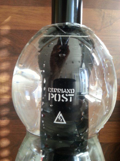

Wer noch eine Möglichkeit sucht, die CP auf Luftdichtigkeit zu prüfen:
Verschluss einer 1,5l Kunststoffflasche sehr weit oben abschneiden, dann passt die CP komplett bis zur Mutter rein und man kann sogar den Sattel dran lassen.
Die gezeigte Flasche( 1,5l Apfelsaft von "Brutto") hat durch die bauchige Form auch noch die praktische Funktion eines Vergrößerungsglases im Bereich der Überwurfmutter. Dann sollte man auch unterscheiden können, ob die Luft am Q-Ring, also oben, oder am O-Ring des Gewindes entweicht, also unten.
