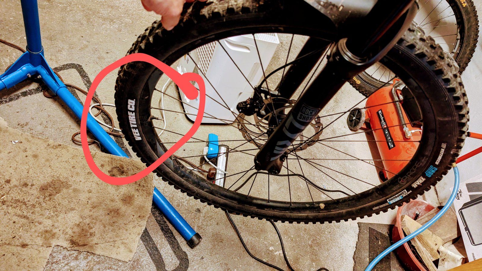

Servus miteinander,
Ich hab gerade bei eBay einen Snap WCE gravity core gekauft. Die Logos sind gleich wie bei den neuen MK2 nur steht kein MK2 drauf 🤔 was hab ich da erwischt? Die alten haben ja die Blauen Logos. Richtig ?
@VEETireCoDe
Ab wann werden die neuen Modelle erhältlich sein (MK2)?
Woran kann ich am Reifen erkennen, wann er produziert wurde (Nummer/Code)?
Habe nämlich schon Reifen gekauft die so aussahen, ohne die weisse "VEE TIRE CO." Schrift drauf. Vermute die sind alt. Wüsste mal gerne von wann die sind?

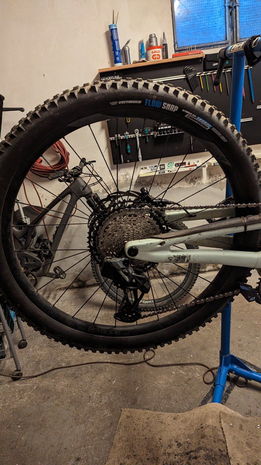

Wie dieser hier:
Im Vergleich vorne der Snap Trail:
Der Produktionscode steht innen im Reifen, kann aber nur von VEE zugeordnet werden.
Die grauen Schriftzüge sind neu. Ohne VEE Schriftzug sind evtl OEM Reifen
Wenn die Schriftzüge grau sind, sind es neue Reifen, bei blau weißen Schriftzügen sind die Modelle älter oder aus dem aktuellen Modelljahr
