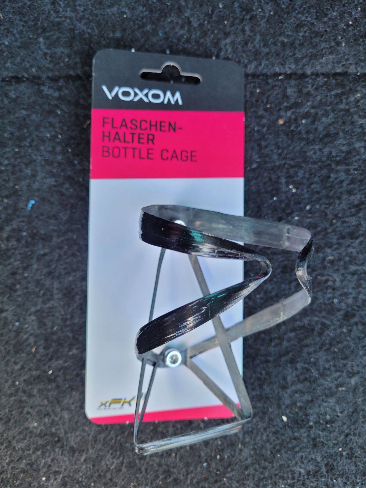

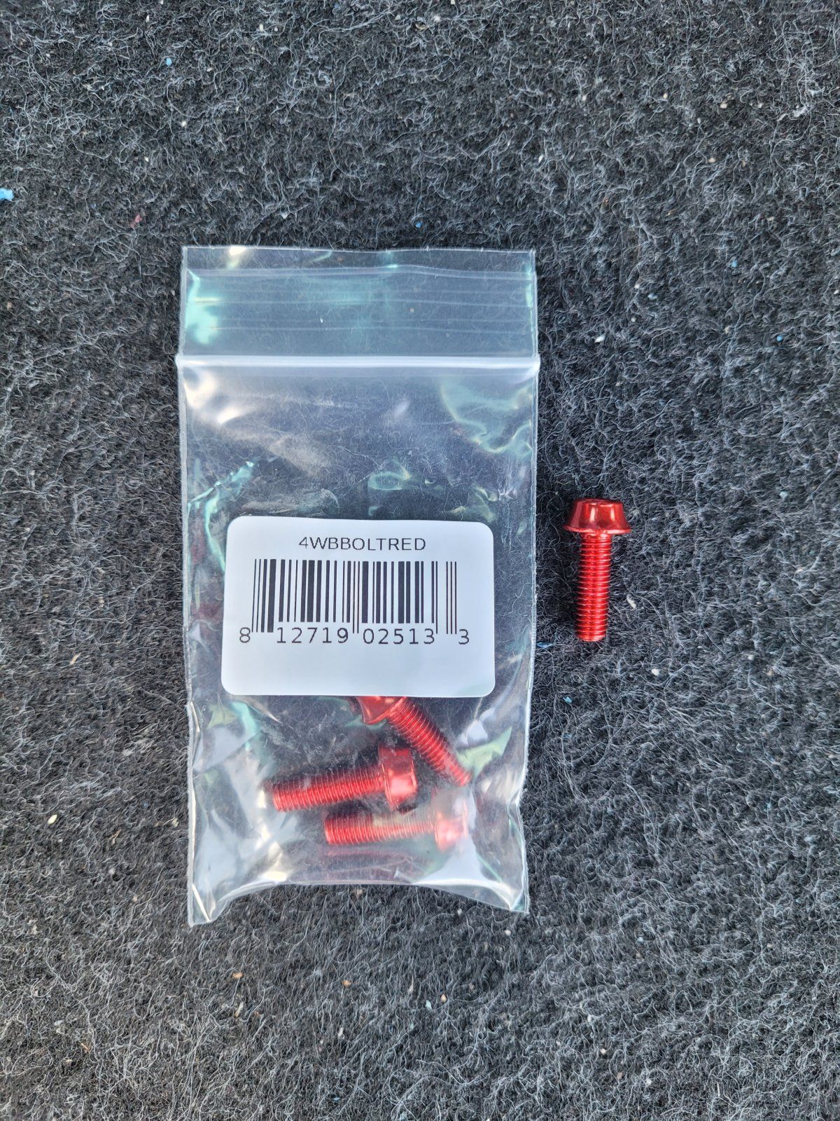

Die ersten Diät-Teile hab ich gerade abgeholt.
Kettenblattschrauben (5g), Flaschenhalterschrauben (je ca. 1g), Flaschenhalter (9g) und sehr leichtes Lenkerband (42g)😆
