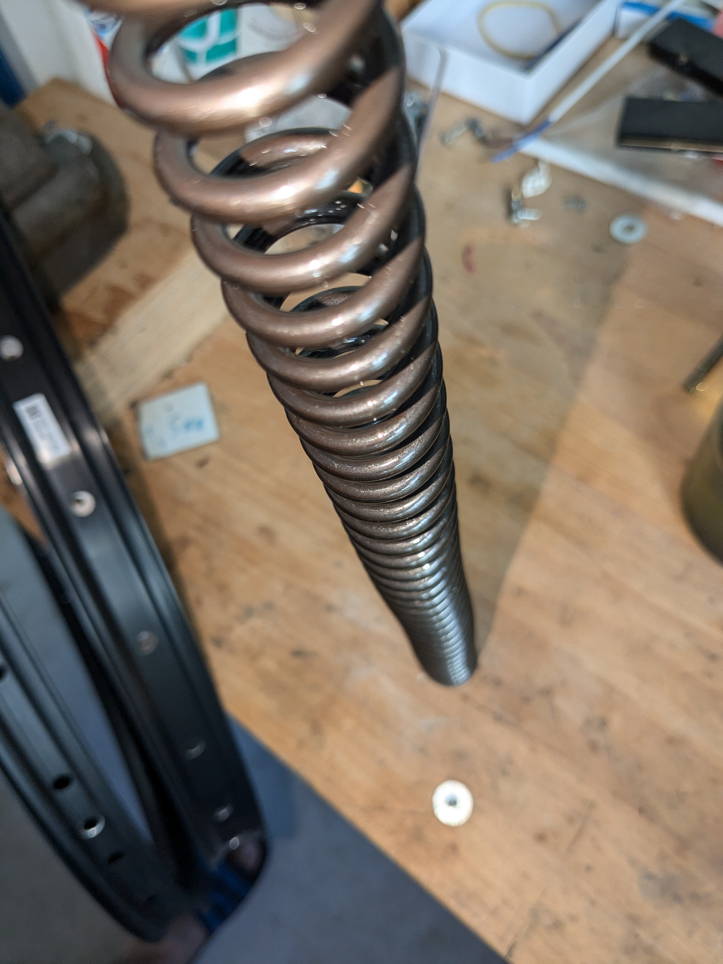

ja, hatte ich auch mal. wurde mir ersetzt. die aussage war damals, dass das heat-treatment nicht richtig durchgeführt worden wäre.Anhang anzeigen 1996825Anhang anzeigen 1996826
Jemand schon sowas erlebt? Mir hat es nach wenigen Ausfahrten die Feder gestaucht. Der untere Teil ist auch nicht mehr gerade. Einbau hat meiner Meinung nach gepasst.
Hast Du die Feder etwas vorgespannt? Falls ja, nimm die Vorspannung ganz weg, dann ist der Top Out etwas sanfterGrüße ich habe mir das kit jetzt auch eingebaut macht was es soll

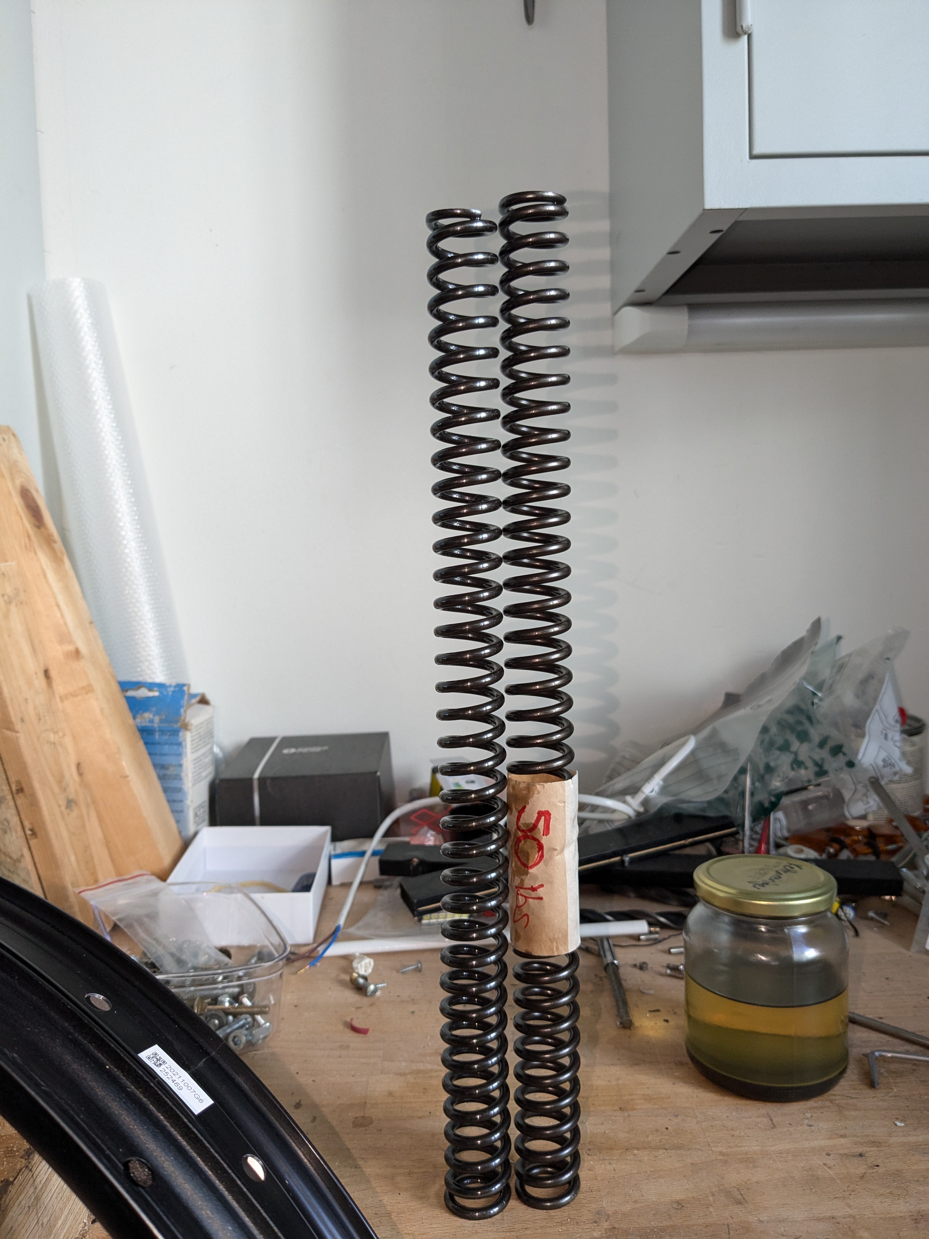

Ich habe mir mal einen A4 Bogen mit Bastelkunststoff zusammengestellt und dann ins Standrohr gestellt. Hat sich dann auseinander gerollt und sich von innen an die Wandung gelegt.Den Schrumpfschlauch würde ich sowieso montieren, denn sonst klappert die Feder immer. Leider hat er bei mir nie die Position gehalten und wanderte immer hoch. Schlussendlich habe ich von einem Plastikkanister ein rechteckiges Stück rausgeschnitten mit der Breite vom Umfang des Standrohr Innendurchmessers und habe das knapp 1mm dicke Plastik in das Standrohr eingelegt, sozusagen als Klapperschutz. Funktioniert bis jetzt ganz gut.
