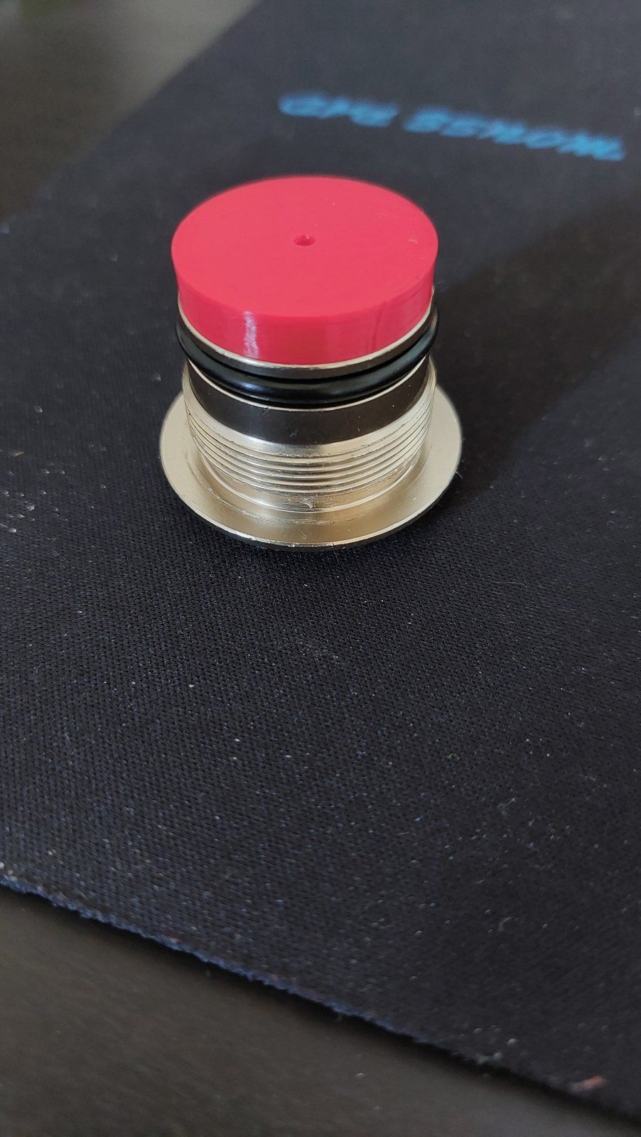

Hab nun paar Luftkammer Token für die Saso gedruckt.
Mal sehn wo wir landen.
Momentan ist ein 11mm verbaut.
Druck müssen wir noch austüfteln, momentan bei 2,2Bar.

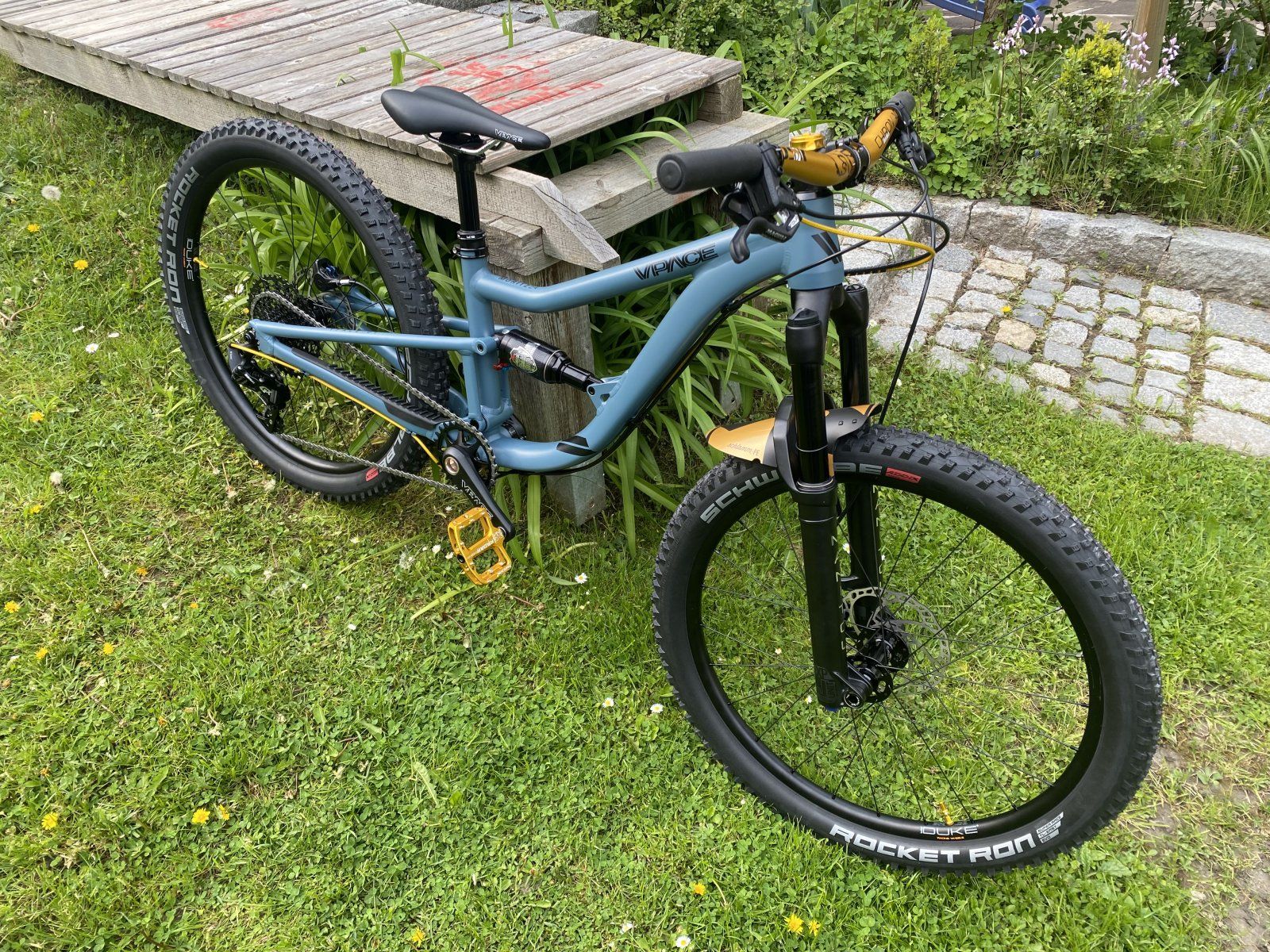

So, nachdem ich zwar immernoch nicht weiß welcher Freilauf passt (Hersteller)😅 hab ich kurzerhand den XD Freilauf vom 24er entliehen.
Ganze 220g haben wir durch den Freilauf und die TRS+ 9-44 Kassette schon gespart...
Vll wenn wir mal Zeit und Lust haben kommt noch das zugehörige XTR Schaltwerk nebst Trigger dran und die NX wandert ins "Neuteile zum Verkaufen" Kistchen😉😅
Tubeless solls auch noch werden...
Ja mei, noch bissl Arbeit vor uns😅😅

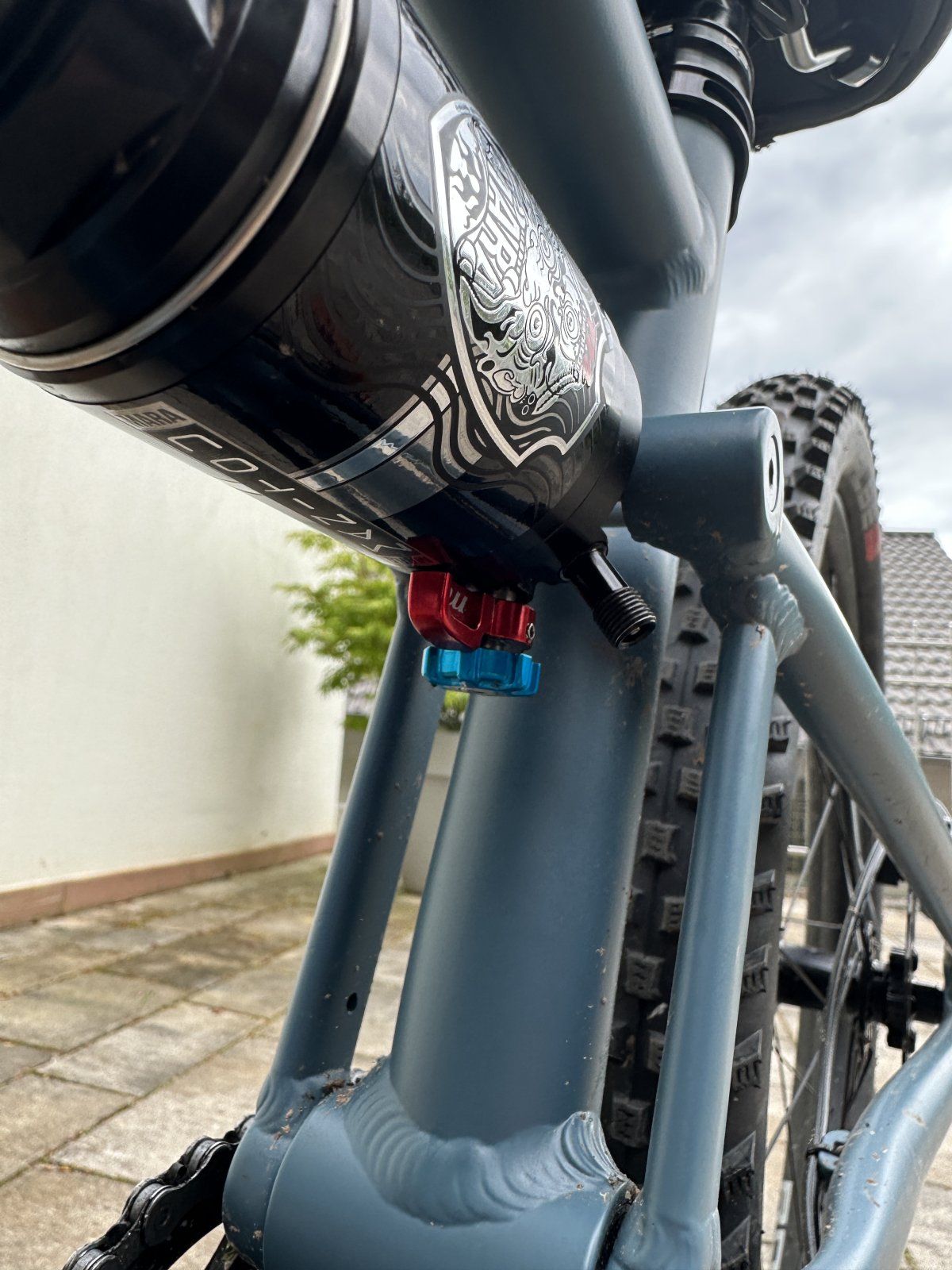

Moinsen Zusammen,
In welcher Stellung ist der Manitou Mara, aktuelles Moritz 24, geschlossen?
Das Problem ist, dass der Dämpfer durchschlägt (Sattel schon mit Schadensbild).
Und gibt es eine Empfehlung bezüglich Druck und Zugstufe? Kind 26kg

Zu wenig Druck auf dem Dämpfer… meiner hat 25kg und 70psi drauf… solltest den rebound so einstellen das beim ausfedern das Hinterrad nicht ab hebt…
Bei der Gabel vorne hingegen fahren wir nur 18psi… da sind die vorgeschlagenen 40psi die drauf stehen viel zu viel…
Auf dem Bild ist der Dämpfer „zu“
Faustregel Gabel: ca 1 psi pro Fahrer kg Gewicht Dämpfer 2 psi + 30psi… der Rest dann nach der ersten tour feintunen
Kann es sein, dass der Dämpfer falsch herum eingebaut ist?
spielt doch keine Rolle wie rum er verbaut ist… tut der Funktion kein Abbruch
@nicolutz: da würde ich mich freuen, wenn sich ein Besitzer melden würde.
Komisch ist, eine „firm“ und „open“ Stellung gibt es so nicht. Marginaler Unterschied.
LG Christian
Wir haben auch kürzlich das Moritz24 bekommen und bei uns ist der Dämpfer genauso montiert wie bei euch. Auf der VPace Webseite anders rum.
Einfedern hier auch bei allen Einstellungen mit nur minimalem Unterschied. Allerdings haben wir den Druck ähnlich wie aiKo1988 angepasst.
War grundsätzlich auch nicht auf die Funktion bezogen, aber trotzdem gehört er eigentlich andersrum
Der Dämpfer wird nun anders herum montiert, da sich ein paar Kids mit den Knien angeschlagen haben und die Habel recht scharfkantig sind bei Manitou. Zudem können die Kinder so schwieriger daran herum spielen. Auf die Funktion hat der Einbau keinen Einfluss.
Danke für die Erklärung, so ergibt das dann auch Sinn 👍🏻
Danke @snoeren für die Erläuterung. Warum noch die Frage: wenn der Dämpfer mit 70psi besufschlagg wird, ist es bei dem Modell normal das es keinen Unterschied zwischen „zu“ und „offen“ gibt?
LG Christian
Also einen Unterschied gibt es schon… achte mal drauf wenn dein Lütte drauf sitzt… zu ist das Anprechverhalten schon wesentlich straffer…
Aber richtig gesperrt ist er nicht. Vll liegt es auch an dem niedrigen Luftdruck…
Kannst ja mal testweise 150-200psi drauf geben und gucken ob dann ein Unterschied vorhanden ist
