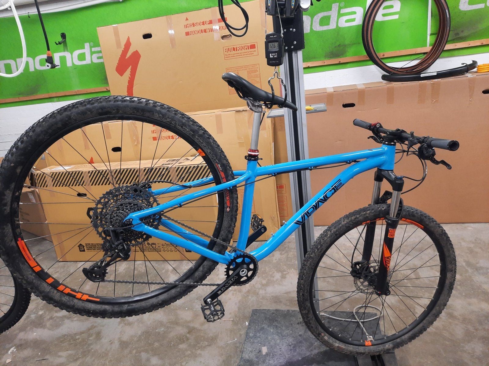

Eben angekommen, gleich aufgebaut mit allen Teilen die bei uns auf der Arbeit in der Restekiste lagen, hat jetzt 356€ gekostet, fahrbereit mit dropper, luftfedergabel und 12-fach schaltung.
P.s:
Ich kann wirklich nur Werbung dafür machen sich mal an den Aufbau ran zu trauen, ich habe ewig nicht mehr so entspannt und schnell ein Rad aufgebaut, gibt momentan kaum ein Rahmenset an dem man so toll üben kann.
P.p.s: Meine Tochter fragt an, ob das 27,5er Max auch als Carbonkit geben könnte, sie kann sich nicht dafür begeistern in der nächsten xc Saison was anderes fahren zu müssen 😆

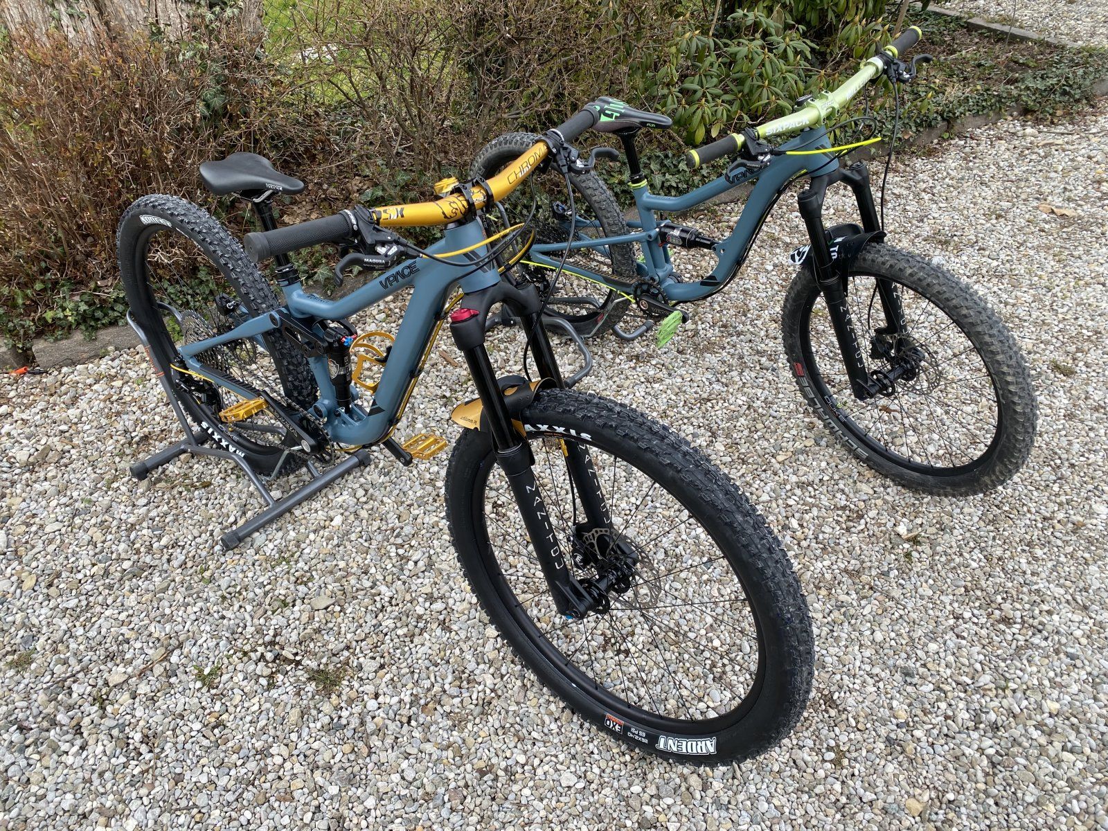

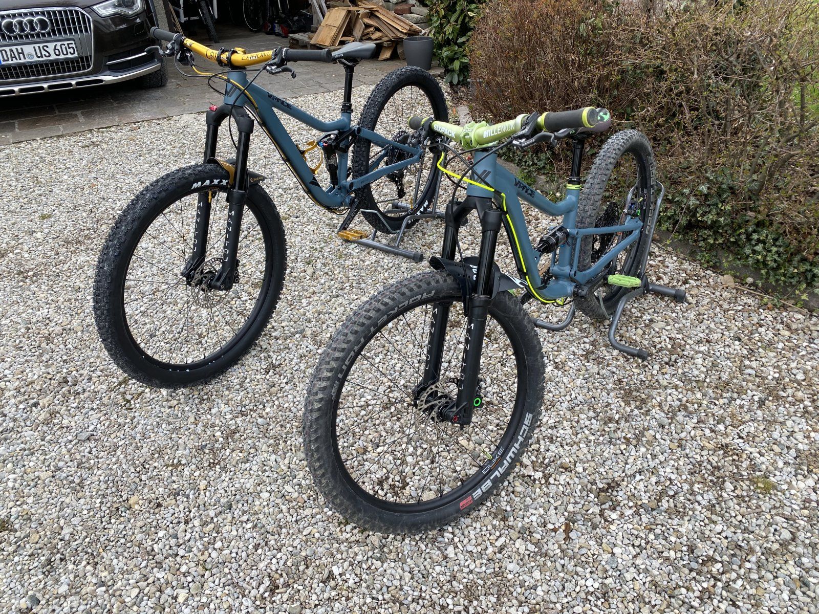

Am Freitag habe ich in Horgenzell das neue Moritz26 für die Tochter geholt und mit den beiden Kindern am Wochenende gebastelt.
Jetzt hat sie all ihre goldenen Teile wieder am Rad und der kleine Bruder hat seine grünen Sachen und ein paar neue Features am „alten“ Moritz24. Die beiden sind jetzt schon begeistert!
Nur daß die Teleskopstütze im 26er nicht voll versenkbar war, ist schade. Da musste ich basteln, sonst hätte sie mit 1,30 noch nicht sicher auf- und absteigen können, weil 2-3cm gefehlt haben. Jetzt geht es aber.
Geile Räder, danke VPace!

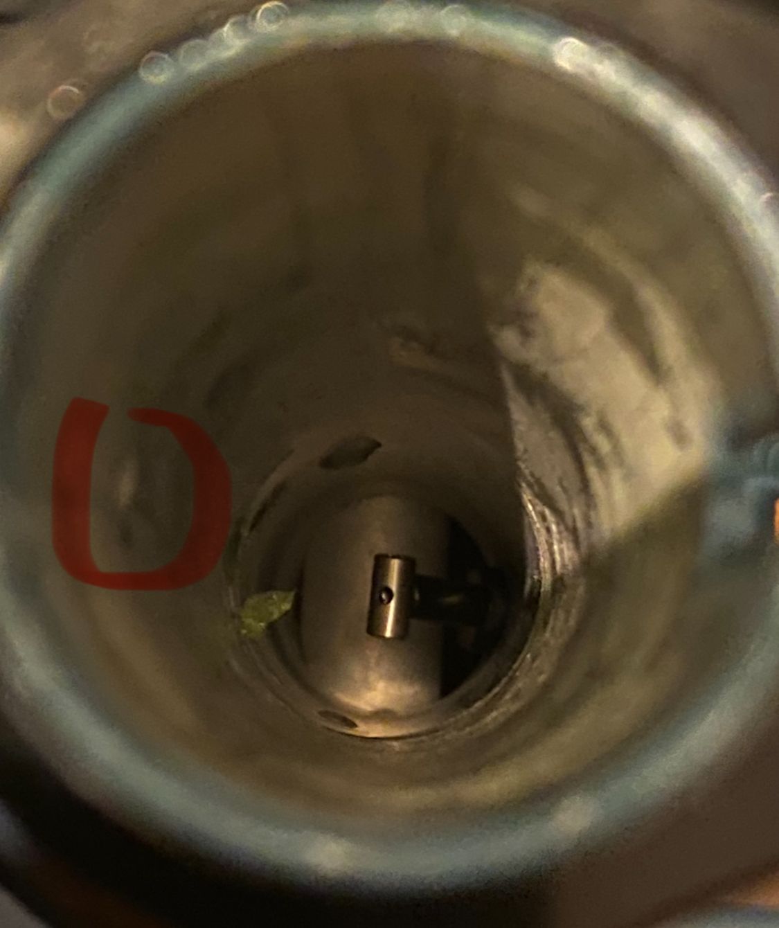

Bei mir waren es mehrere Themen. Zum Einen hatte ich eine punktuelle Stelle an der Verschweißung der Oberseite der Dämpferaufnahme im Sitzrohr, eine Mischung aus Schweißperle und Durchschweißung mit etwas zu viel flüssigem Material. Diese hatte etwa eine Grundfläche von 2-3mm². Diese habe ich vorsichtig und lokal mit einer Feinfeile geglättet.
Das allein hat aber nicht gereicht und ich wollte die Rahmenfestigkeit und -Garantie nicht unnötig gefährden.
Da ich aber von der Probefahrt wusste, daß es Moritz26 gibt, bei denen die Dropperpost ganz herein geht, hat nicht viel gefehlt. Deshalb habe ich die Stütze im unteren Bereich angefast und minimal abgeschliffen. Dabei hat es gereicht die Riffelung der gedrehten Oberfläche abzunehmen. Damit ist zwar die Garantie der Sattelstütze flöten gegangen, was es mir wert war, daß meine Tochter nicht erst nach dem Sommer aufs Rad passt.

Danke für deine Unterstützung. Wir haben das Problem in der aktuellen Charge nun lokalisieren können und werden Abhilfe schaffen. Ab sofort werden alle Dropper Stützen wieder voll versenkbar sein.
