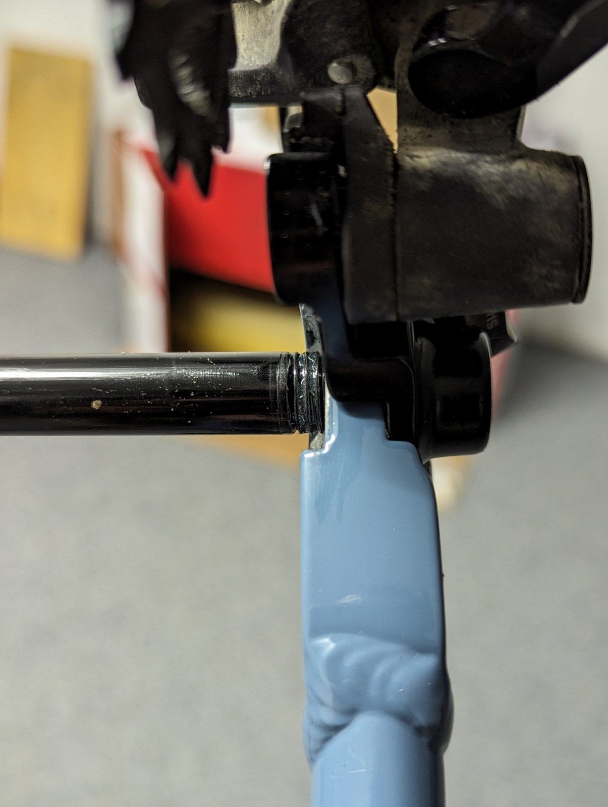

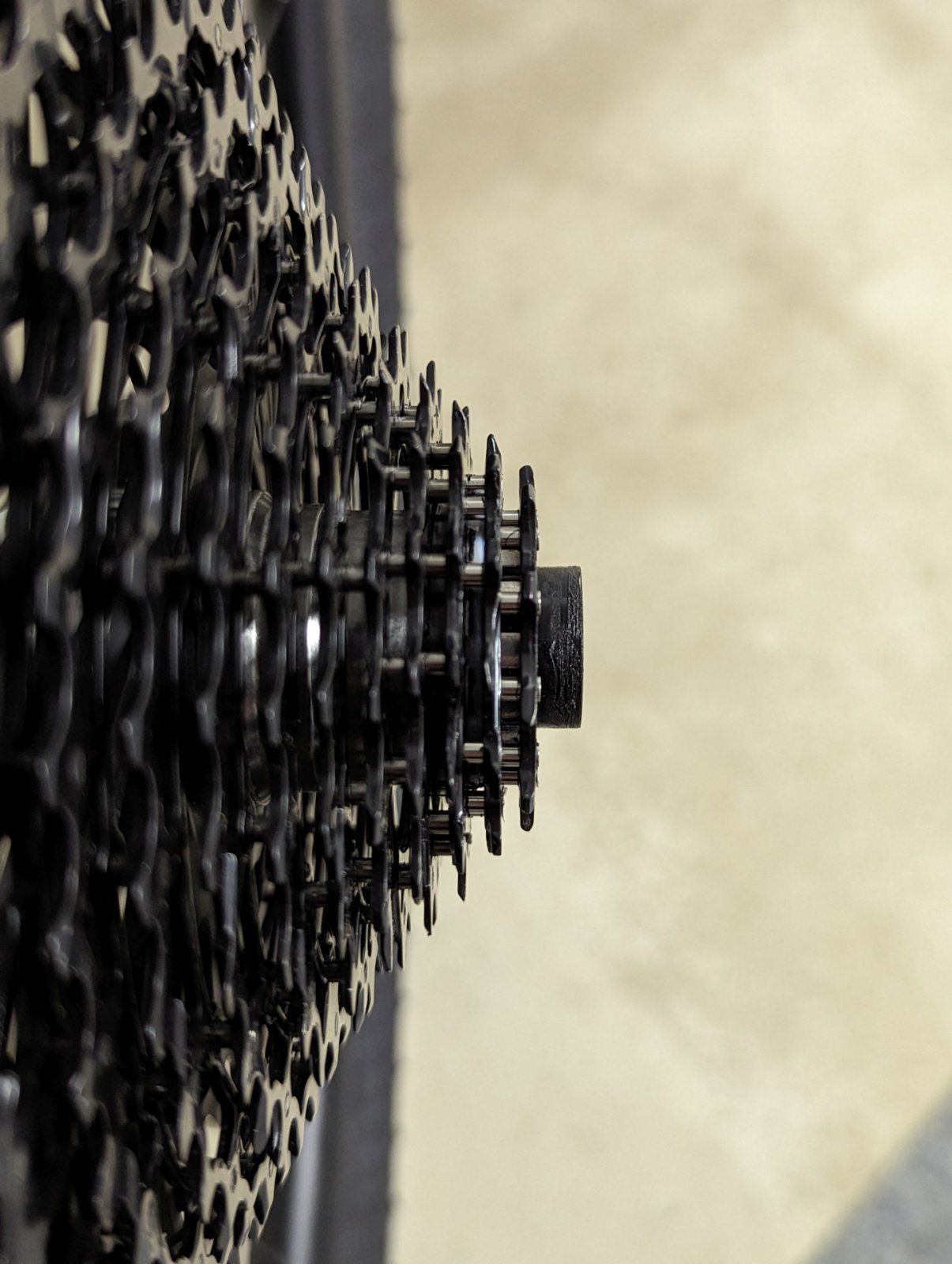

Ich hänge bei einem Problem und hoffentlich könnt ihr einen Greenhorn aushelfen.
Ich versuche ein Boost LRS (DT Swiss GR1600 Boost mit XDR Freilauf) in ein Vpace Max29 Rahmen (auch Boost) zu installieren.
Kassette ist eine SRAM GX Eagle 10-50. XD Kassette benötigt auf XDR Freilauf ein 1,85mm Spacer und ist installiert. Kassette auch mit dem richtigen Drehmoment angezogen.
Wenn ich das Laufrad nun reingebe hab ich vom 10er Ritzel zum Rahmen nicht genug Platz für die Kette.
Siehe Fotos.
Wo ist mein Denkfehler?
Laufrad und Rahmen vorsichtshalber nachgemessen, beides 148mm.

Top 3:
1. Ist doch ein xd freilauf
2. Freilauf falsch montiert (z.b. Eine dichtung doppelt, ln statt xplr freilauf)
3. Kassette falsch angezogen

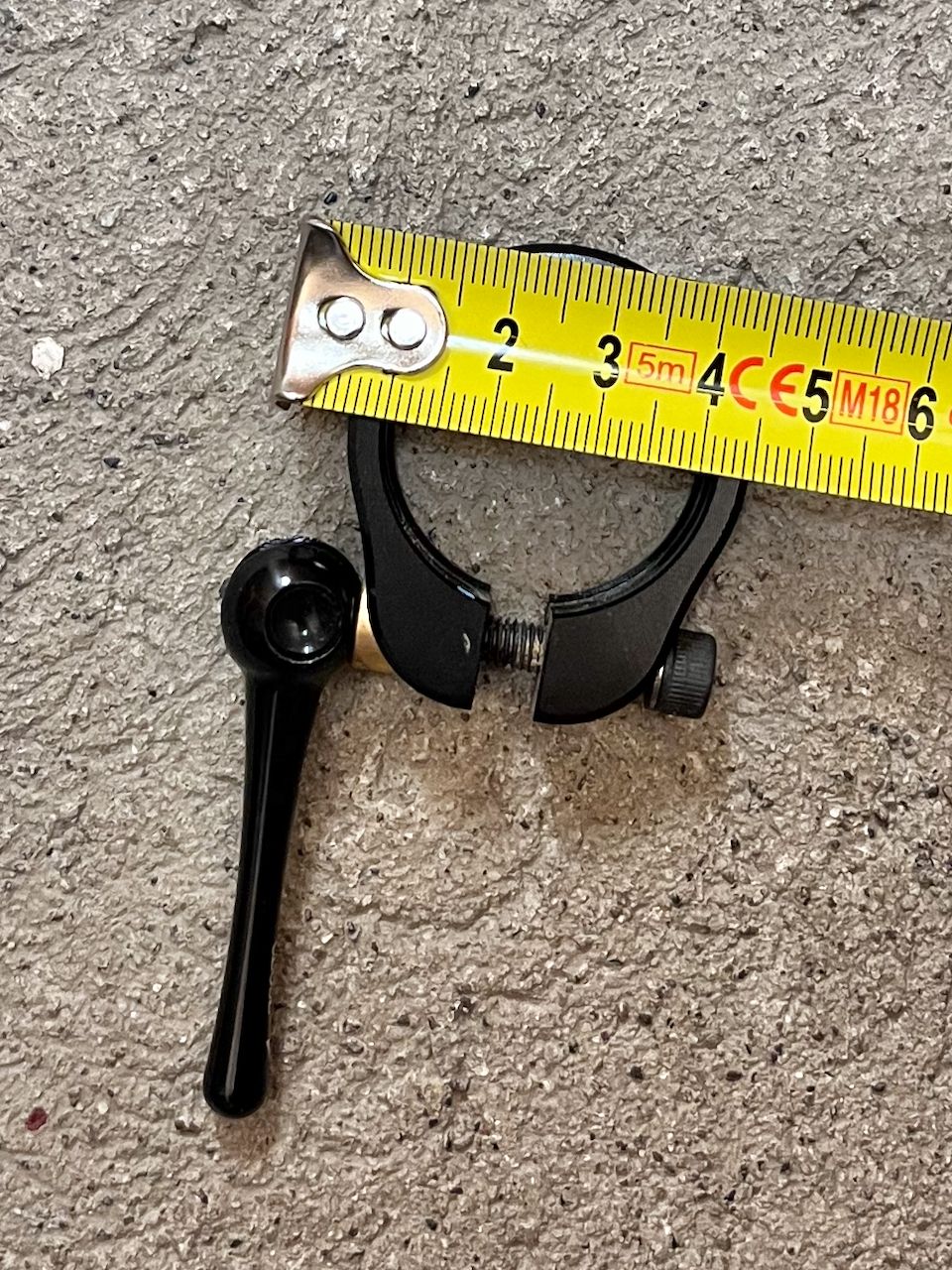

Der Zwerg hat gestern zum vierjährigen Geburtstag ein Max20 bekommen. Er fährt damit auf Anhieb sicherer, (beängstigend) schneller und noch waghalsiger als mit dem Vorgänger ER 14“. Umgewöhnungszeit war 20 Sekunden.
Blöd ist nur das der Sattel knapp 2cm zu weit oben ist. Das Liegt leider an der sehr hochbauenden Jochklemmung der Vpace Stütze. Hat jemand einen Tipp für eine Stütze mit sehr flach bauender Klemmung/Stützenkopf in 27.2mm Durchmesser?
