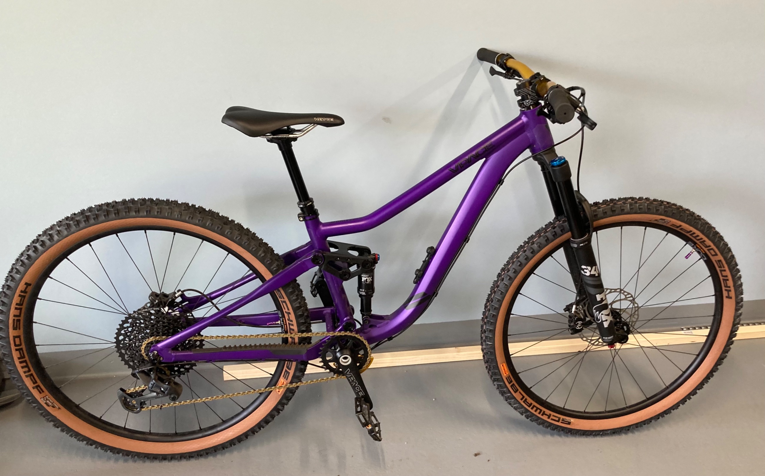

Das Matz 29L ist leider noch was groß - hab aber noch einige Teile für den Aufbau da und würde gerne mit den Kindern was aufbauen... bleibt einem aber nichts anderes übrig als gebraucht was passendes zu finden?!

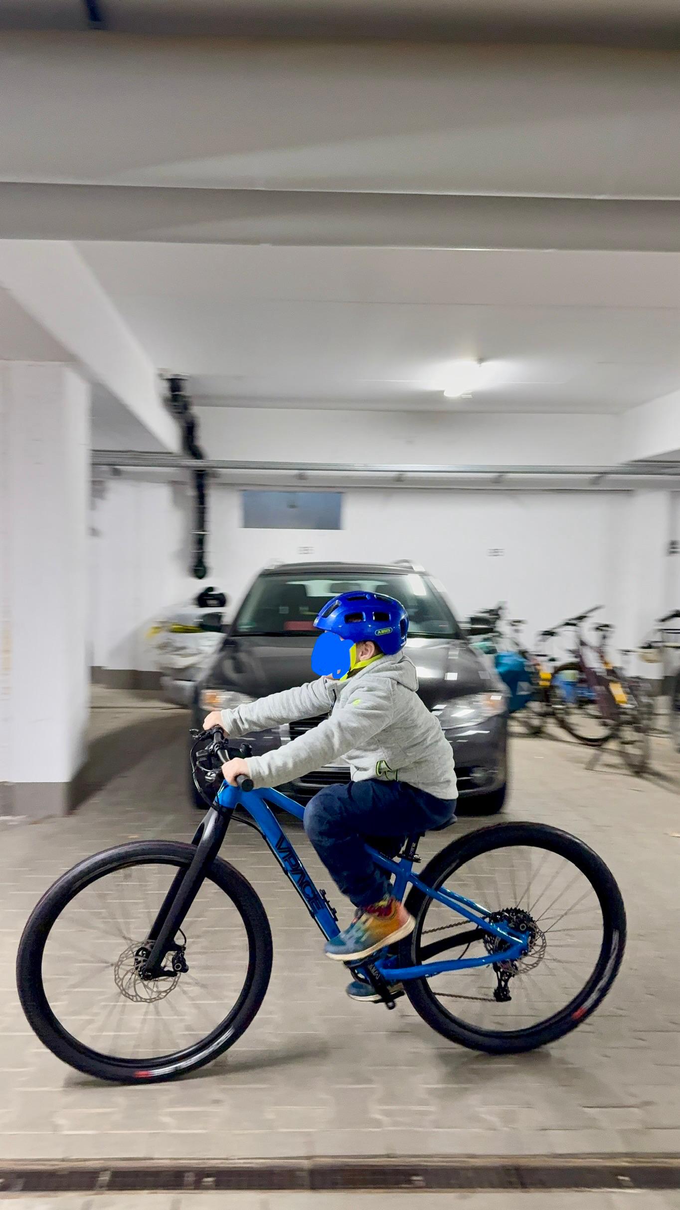

Matz 275 mit Starrgabel.
to be fair, die Empfehlung vom Support auf 26 Zoll zu gehen war nicht ganz unbegründet.
Die Länge und Höhe ist schon noch beachtlich und sicher stehen bleiben ist so an Messersschneide
62er IBL, 1,32 Groß.
Drauf gekommen ist bereits ein kürzerer Vorbau und auf den Kubike-Sattel warten wir gerade noch.

... und trotzdem sitzt er auf dem Bild grenzwertig tief.

Wahrscheinlich machen 140mm Kurbeln das etwas passender. Kurbellänge ist momentan hauptverantwortliche für die Sitzposition. Man sieht deutlich, dass die Knie zu hoch kommen. Kauf eine 30€ Goldix Kurbel in 140mm für den Übergang.
