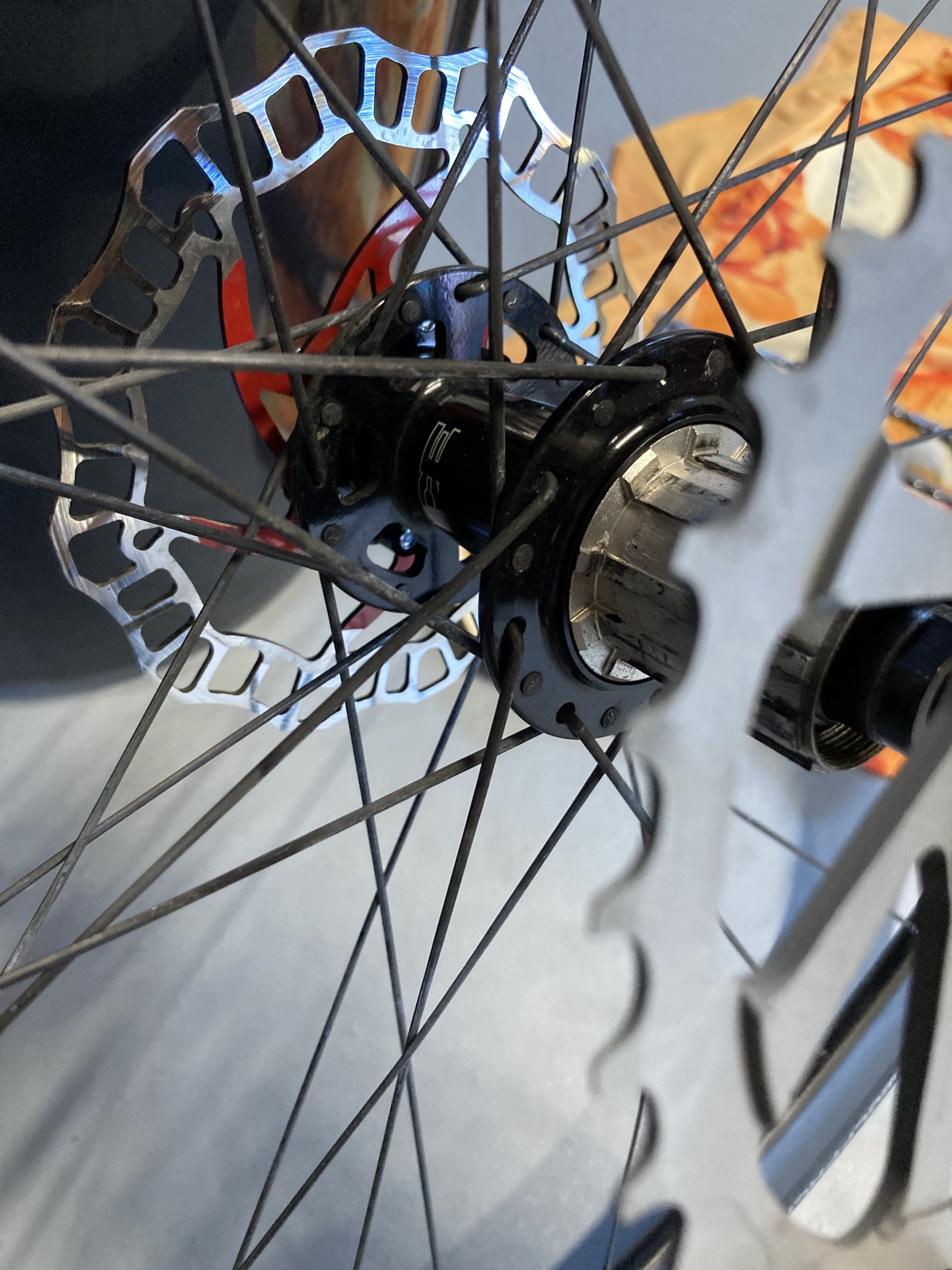

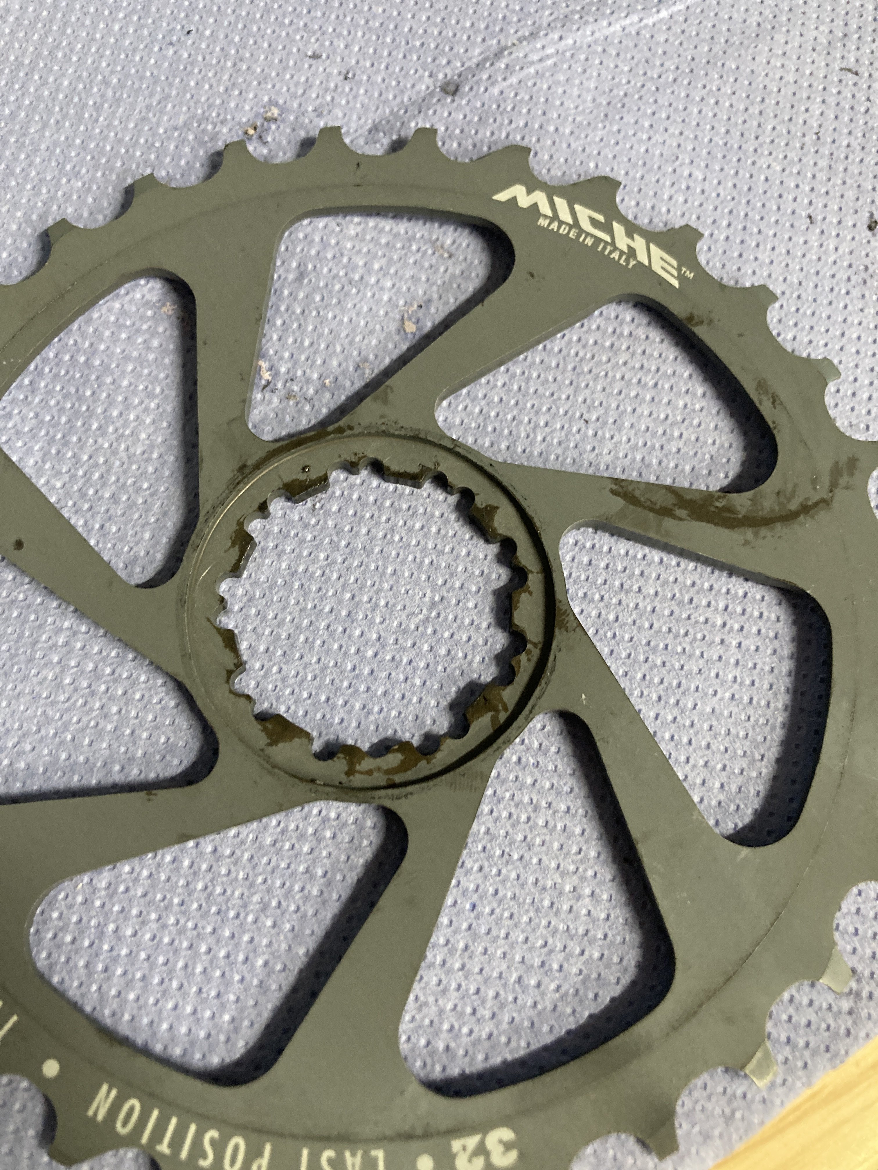

Ich will auf den MICHL ein 12-32 Ritzelpaket machen. Habe jetzt ein MICHE primato SH 11 Fach. Der Freilauf bei den DISCO30 Felgen ist HG. Sollte also passen geht auch drauf.
Aber: das große Ritzel ist so ausgespart, dass scheinbar ein Spacer drunter müsste denn es liegt auf der Nabe auf. Was mache ich falsch?

Ich gucke heute abend nach, bei der 12fach kassette erinnere ich mich an keinen, aber ich glaube bei der 10fach war einer dabei
Also alles ab 1mm führt dazu das das erste ritzel nicht mehr in den Freilauf greift.
Scheint als passt die MICHE Kassette einfach nicht zum Freilauf der VPACE Felge. Ich habe jetzt die SRAM wieder drauf und einfach das erste Ritzel gegen das von der MICHE getauscht. Das geht. Auch wenn es ein paar Zehntel weiter weg steht von 2. Ritzel. Testfahrer sagt ja. Sind damit 3-4cm unter dem U11 Regularium.
Aber so ganz befriedigend ist diese Frickel-Lösung nicht.

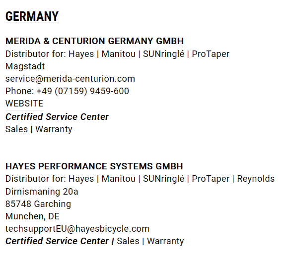

Die Manitou Junit am Moritz 24 hat starken Ölverlust und braucht daher dringend einen Service, fahren ist nur noch bedingt möglich.
Hat jemand einen Tipp, wo ich den Service machen lassen kann? Alle Shops die ich bisher kontaktiert habe, machen die Gabel nicht

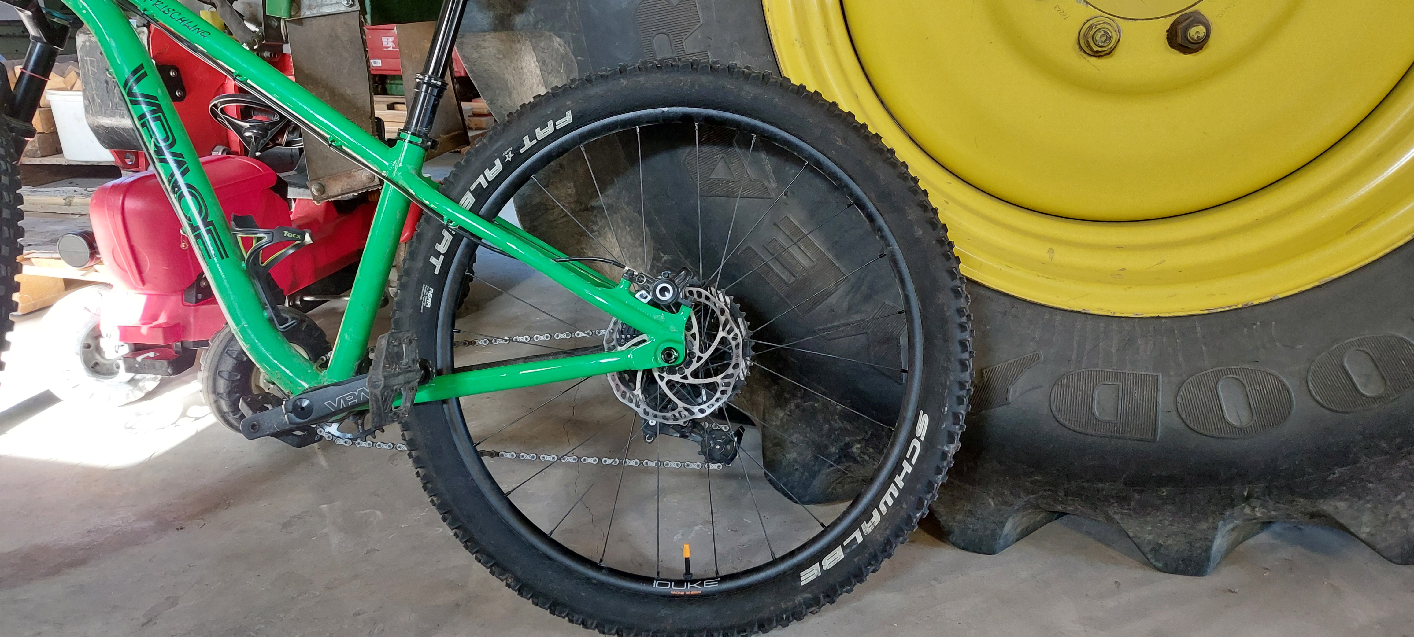

Der Nachwuchs wünschte sich mehr Federweg am HR und mehr Grip am VR von seinem Max Trail.
Da das Lager noch einiges an 26" Sachen hergibt, haben wir noch nen 2.4er FatAlbert gefunden der damals ja einer der voluminöseren Reifen war.
Passt einwandfrei und ist komischerweise genau gleich schwer (730g) wie der schmalspurige NobbyNic der bis jetzt drauf war.
Vorn zog ein Maxxis Minion DHF in guter alter "42A Supertacky" Mischung ein.
Da ich die Schläuche vorn und hinten auch gleich weg gelassen hab, sind wir insgesamt sogar ein bisschen leichter geworden. 8-)
